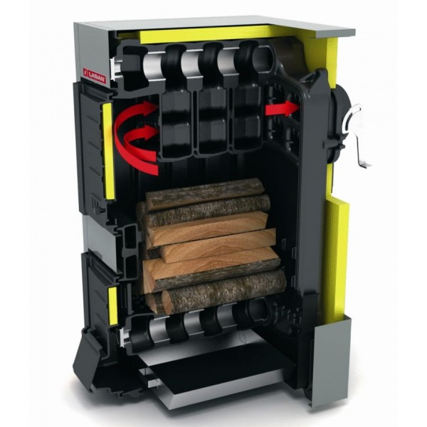

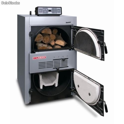

    mírate las calderas de leña LASIÍN,. creo que van muy bien y tienen buen servicio postventa
    creo que ésta es la Lasián de llama invertida
    Eleccion caldera de leña-lasian-solimax-30-plus-caldera-lena.jpgPulsa en la imagen para verla en tamaño completo
Nombre: lasian-solimax-30-plus-caldera-lena.jpg
Visitas: 1646
Tamaño: 52,2 KB

    Alguien conoce las calderas de llama invertida sunsystem pyroburn? Me las ofrecieron en un almacen y el precio es atractivo pero me gustaria conocer alguna experiencia. Estoy dudando entre esa, lasian y domusa.

    Cita Iniciado por spitfire Ver mensaje
Visitas: 1646
Tamaño: 52,2 KB
ID: 10820Pulsa en la imagen para verla en tamaño completo
Visitas: 1646
Tamaño: 52,2 KB
    buenas noches
    un vecino quiere poner una de leña de llama invertida
    mi hijo tiene una caldera Lasián bioself de granulado que va muy bien; el distribuidor lógicamente me dice que las Lasián de llama invertida van de lujo pero me gustaría conocer opiniones de gente que las tenga instaladas en casa. En los foros he oído de todo sobre las Lasián aunque la fiabilidad de un foro con gente escribiendo con alias....
    saludos y gracias

    Cita Iniciado por rufo Ver mensaje
    Domusa en llama invertida es aún peor que él pellet. Hay foreros que la han quitado con meses de funcionamiento.
    Lasian no puedo opinar mucho, pero en la sunsystem si porque las he instalado, yo escogería con sonda lambda el modelo pyroburn lambda 30 con deposito de inercia siempre cualquier caldera de leña.
