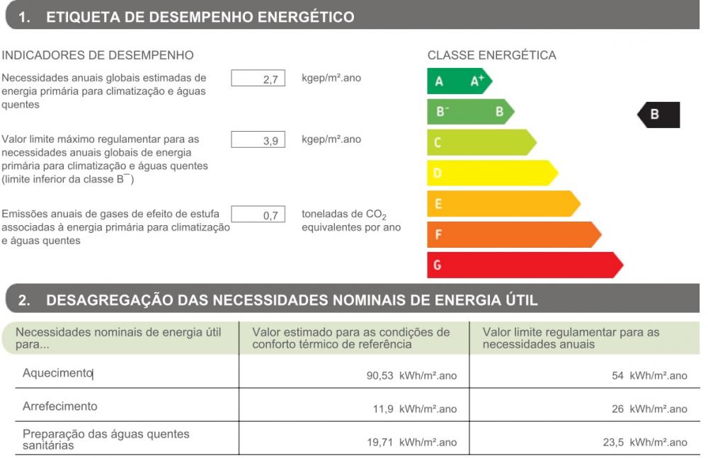

    1. Superficie a calefactar --> 201.35m2
    2. Además de calefacción, ¿desea obtener agua caliente sanitaria con la caldera de biomasa? --> Não
    3. Tipo de calefacción deseada (radiadores, fan coil, suelo radiante, aire caliente, etc) --> radiadores
    4. Tipo de vivienda (piso, chalet, pareado, etc) --> moradia em banda c/ 3 pisos (apenas 2 para aquecimento)
    5. La vivienda dispone de un buen aislamiento térmico? --> medio
    6. Indicar tipo de ventanas y puertas de la que dispone la vivienda. --> parede dupla, vidro duplo c/
    caixilharia de aluminio, telhado isolado c/ floormate 40mm
    7. Dispone de espacio para la instalación de un silo de almacenamiento de biomasa? --> sim
    8. Tipo de biomasa que se desea quemar (pellet, leña, astilla, cáscara, hueso de aceituna, etc) --> pellet
    9. Uso de la caldera (diario, fines de semana, vacaciones, etc) --> diario
    10. Tipo de caldera: automática o no automática (si está dispuesto a realizar usted mismo tareas de limpieza
    del cajón de cenizas, intercambiadores, etc) --> manual ou semi-automatica(limpeza do permutador)
    11. Con qué presupuesto estimado cuenta? --> 5000/6000 euros
