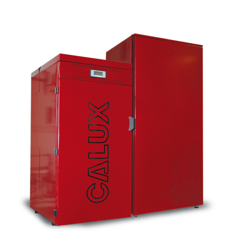

    Con lo que refiere a radiadores, si aun estas pensando en la mejor forma de calentar tu hogar, puedes barajar la opcion dep oner la instalacion de rediadores y calentar estos con una caldera de pellets. Si que es una opcion mas cara pero la distribucion del calor es mucho mas homogenea.

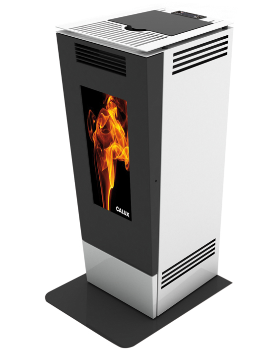

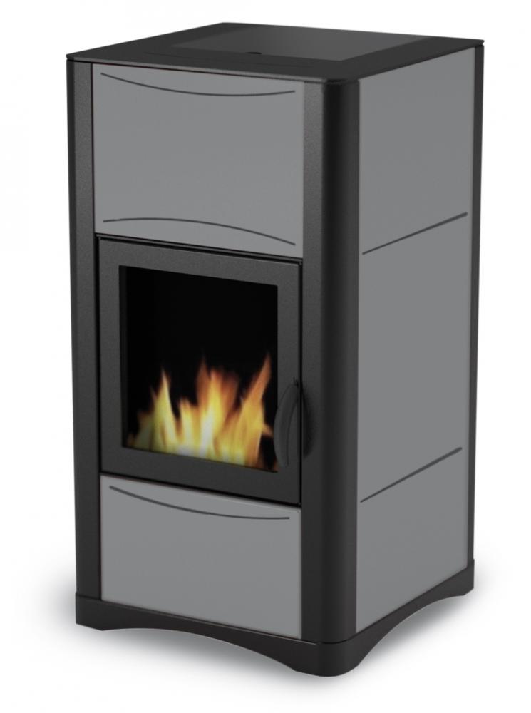

    También existe como opcion una termoestufa, que tambien es para calentar radiadores pero a parte te hace de estufa en la estancia donde la tengas. Esta opcion la descartaría si no tienes termo para el agua sanitaria a parte pues en verano no es muy comodo que digamos tener la estufa andando y calentando para tener agua sanitaria, cosa que con la caldera si podrías pues no irradia calor y ademas se pone en un lugar no visible de la casa.
    Ahora bien, si tuviera que recomendarte, puedes escojer la opcion de una caldera CALUX Sintesi 15 kw, una termoestufa CALUX Ergoflam Idro Steel 15kw o bien la opcion que comentabas de dos estufas que podrian ser la CALUX FORMA 6kw
    Todas disponibles en diferentes colores excepto la caldera
