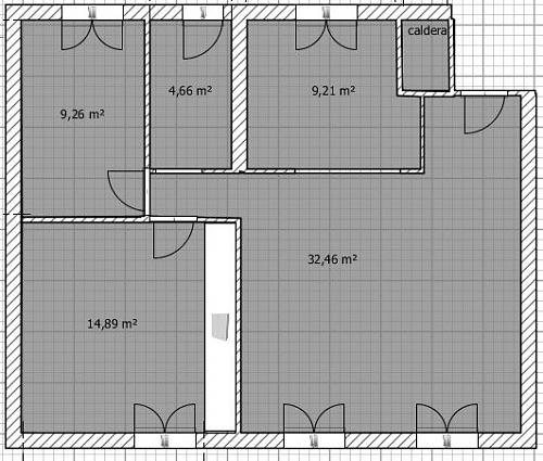

    He leido todo lo que he podido en el foro, pero la mayoría de la gente instala este tipo de calderas para viviendas unifamiliares, así que voy a poner mi consulta para la instalación de una caldera de este tipo en un piso. He preguntado en un par de empresas y en principio me ponen muchos problemas, parece ser casi imposible. Las dudas son entre la Domusa Bioclass 9 y una Met Mann de12,7Kw ambas con un acumulador acs de 150L.
    1. Superficie a calefactar: 75m2
    2. Además de calefacción, ¿desea obtener agua caliente sanitaria con la caldera de biomasa? SI
    3. Tipo de calefacción deseada: radiadores
    4. Tipo de vivienda: piso (oviedo)
    5. ¿La vivienda dispone de un buen aislamiento térmico? No
    6. Indicar tipo de ventanas y puertas de la que dispone la vivienda Pcv climalit
    7. ¿Dispone de espacio para la instalación de un silo de almacenamiento de biomasa? No. dispongo de una despensa de 135cm x 80cm
    8. Tipo de biomasa que se desea quemar : pellet
    9. Uso de la caldera : diario
    10. Tipo de caldera: preferiblemente automática, pero no es un problema
    11. ¿Con qué presupuesto estimado cuenta? aproximadamente 6000
    A parte de la elección, tengo dudas con la salida de humos, tengo una salida de 80 a la fachada (de la caldera de gas antigua), que me dicen que no vale, que tiene que ser una salida vertical. Y tengo una salida vertical de una antigua cocina de carbón que estaría a unos 3 metros de donde quiero colocarla, pero desconozco la sección ahora mismo. En definitiva si alguien me puede aportar algo de luz sobre este tema. Si se puede o no se puede instalar.
    Gracias de antemano

    hola, sobre la caldera a colocar,la domusa no la ponen nada bien y si no tienes buena chimenea en acero inoxidable doble pared, olvidate de ella, la met man no tengo ni idea, y sobre la chimenea a fachada no se pueden poner. si la chimenea que tienes esta bien, la limpias etc.etc. pues siempre que un profesional te de el visto bueno podrias poner algun tipo de caldera que salga a 80mm, o 120mm como podria ser una nordia extraflame lp14 por ejemplo que van bastante bien, o similares. pero mira bien lo de la chimenea, que te puede dar muchos problemas un saludo

    Gracias, voy a investigar lo de la chimenea.

    Has pensado en la opción de termoestufa? si vives en un piso podrias colocarla en el salon, dependiendo de como puedas hacer la salida de humos, e igualmente calentar los radiadores de la casa
    dnik2 está desconectado Forero Junior
    mar 2013
    oviedo
    6
    Predeterminado Re: Elección caldera para piso
    Esa era la primera opción, pero el salón esta lejos de la salida de humos, y por lo visto son máximo 2 metros en horizontal
