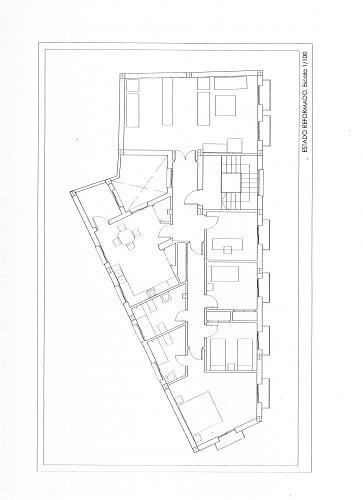

    Hola a todos:
    Necesito asesoramiento sobre estufa de pellets que quiero montar en mi piso. Llevo 2 meses recopilando informacion y pidiendo presupuestos. Los 2 presupuesto que me han dado son, Calorama mod. Ubeda Premium de 8.14 KW y Superior mod. Monia de 8.5 KW. El precio es de 2500€ y 2300€. La zona es la sierra norte de Cordoba, y el piso es bastante frio ya que es el ultimo piso y es exterior casi en su totalidad. La duda que me surge es si con estas potencias de estufas no se ha quedado un poco cortos. Que potencia necesitaria para estos m2.
    1. Superficie a calefactar: 130 m2
    2. Además de calefacción, ¿desea obtener agua caliente sanitaria con la caldera de biomasa?: No
    3. Tipo de calefacción deseada (radiadores, fan coil, suelo radiante, aire caliente, etc) Aire Caliente
    4. Tipo de vivienda (piso, chalet, pareado, etc) Piso
    5. ¿La vivienda dispone de un buen aislamiento térmico? Si
    6. Indicar tipo de ventanas y puertas de la que dispone la vivienda: PVC doble acristalamiento
    7. ¿Dispone de espacio para la instalación de un silo de almacenamiento de biomasa? No
    8. Tipo de biomasa que se desea quemar (pellet, leña, astilla, cáscara, hueso de aceituna, etc) Pellet
    9. Uso de la caldera (diario, fines de semana, vacaciones, etc) Diario
    10. Tipo de caldera: automática o no automática (si está dispuesto a realizar usted mismo tareas de limpieza del cajón de cenizas, intercambiadores, etc) No automatica
    11. ¿Con qué presupuesto estimado cuenta? 2000-3000€
    Os pongo el plano del piso para que veais la distribucion y me aconsejeis el sobre la instalacion.

    Quizás el problema puedas tenerlo en la distribución del calor. Por lo que he visto de los modelos que comentas, son estufas sin sistema de distribución de calor, sólo lo radian desde ellas mismas. Luego si tu vivienda es un piso de una planta de 130 m2, la estufa tendría que ir en una zona centrada en el mísmo para que el calor se difunda en lo posible a las otras zonas de la vivienda, y aún así vas a tener mucha diferecia de temperatura entre la sala en la que esté funcionando y el resto de dependencias.
    Hay estufas con serpentín para alimentar radiadores y poder así distribuir el calor, pero el presupuesto se eleva y la instalación se complica.

    Parece ser que muchas veces se ha tendido a sobredimensionar las instalaciones de calefacción, por eso de que siempre es mejor que sobre que no falte, pero con estufas y calderas de biomasa es importante ajustar bien la potencia necesaria,tanto por ahorro como por la durabilidad de las estufas/calderas. Creo que en una instalación moderna con una vivienda bien aislada se está aceptando un cálculo de 50-60 w por m2, que en tu caso y tomando 60 w por m2 nos daría 7,8 kw. Pero, además, estamos hablando siempre de una instalación para distribuir esa potencia, que, o he entendido mal, no es tu caso.
    Tú te planteas un único punto de radiación de calor, la estufa, y en un piso normal, dividido en habitaciones, pienso que si te excedes con la potencia con la estufa sólo conseguirás una sala demasiado caliente y unas habitaciones frescas.
    Una estufa, sin distribución de calor, puede caldear bastantes m2 según su potencia y su hubicación, y según los materiales de los que esté fabricada, pero para eso necesita que el espacio a caldear sea diáfano, como puede ser un local, una bodega, etc, y siempre habrá más calor en las cercanias de la estufa que en las zonas màs alejadas.

    Para los metros que comentas, la mejor opción serian unos 12,5 kw y si la puedes coger canalizada, sería también una buena opción

    Gracias a todos por vuestras opiniones. Aunque la estufa iría centrada en el piso, en la entrada, si que creo que la temperatura en las habitaciones seria bastante mas baja que en el resto del piso. Seria cuestión de canalizar el aire hacia el interior de las habitaciones. tendré que volver a pedir presupuesto especificando lo que quiero. Si sabéis alguna estufa de estas características o empresas por la zona que me puedan dar presupuesto, lo agradezco. Gracias

    Leyendo las especificaciones que das, yo te recomendaría que como minimo pusieras un 12,5 kw canalizada para aprovechar mas el calor. Tienes un piso muy grande y si centras un solo punto de calor, no va a llegar a muchas partes del piso.
    Como recomendación pues es la que nosotros estamos usando, te puedo hablar de la Calux Forma 12 canalizable que vendría a salir sobre el presupuesto que comentas. Lo que no se es que distribuidor puedes encontrar en Madrid. Si puedo localizar alguno, te comento. Esta estufa tiene unos consumos muy ajustados 0.6/2.5 kgs a la hora de minimo maximo.
