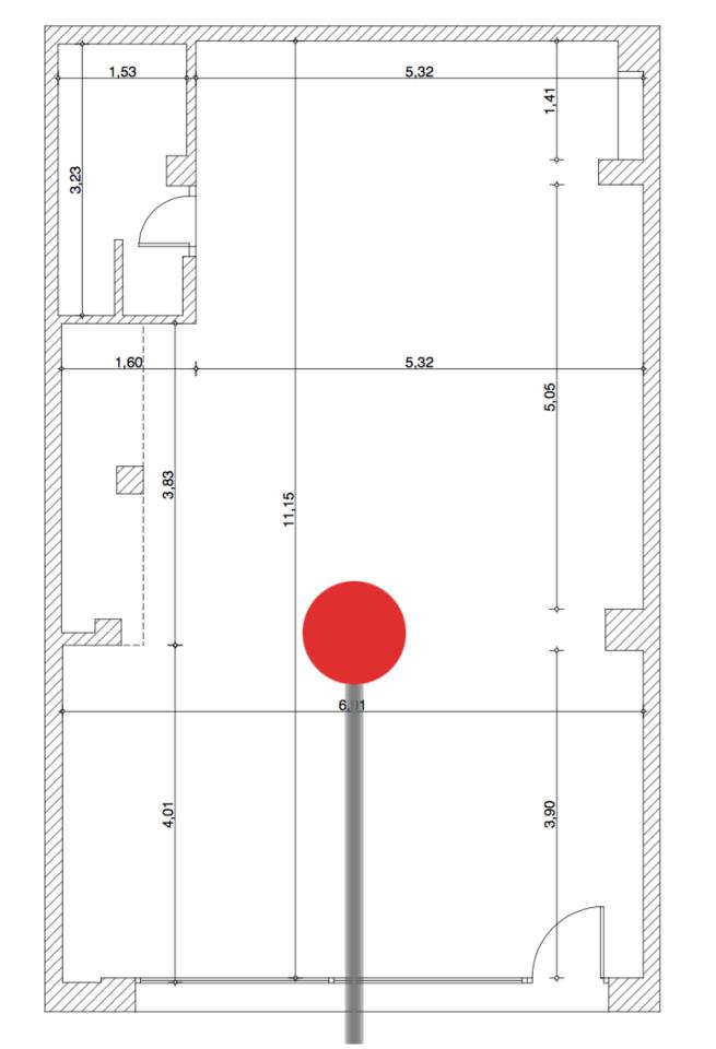

    Predeterminado Estufa de pellets para local de 4,30mts de alto?
    Tengo una lonja en el casco viejo de una ciudad del norte, hace frío por aquí la verdad Quiero calentar 80mts x 4x30mts de alto, 370 metros cúbicos. Es un bajo, a nivel del suelo. A los lados de la lonja está el portal de una casa y otra lonja al otro lado, arriba el primer piso. A la calle doble cristal (5-4-5) con puente térmico recién puestos. Y la pared del fondo tenía humedades pero está recien aislada con cámara de aire, pladur, etc...
    He pensado en poner una estufa de pellets, sin caldera,de 16kw, pero tengo miedo que al tener tanta altura (4,30mts) no llegue a calentar bien todo. El uso de este espacio será para oficina, totalmente diáfano, con varios puestos de trabajo, supongo que con una temperatura de 23ºC estaríamos bien.
    ¿Alguien que tenga experiencia me podría indicar si conseguiré calentar este local y cual podría ser su consumo aproximado?
    Gracias y un saludo!
    Iñaki.

    Hola , una temperatura de 23 grados , es enfermiza , eso para empezar. Y puedes calentar ese local sin problema con una estufa de pellets , pero tienes que comprar una que sea canalizable , ya que la nave es muy larga . Mira una de 2 canalizacione sy si eso las unes en una sola para poder hacer una canalizacion de unos 15 metros de largo .
    DEl consumo es muy dificil opinar pero ponle en el peor de los casos y poniendola 15 horas al dia que gaste 2 sacos de pellets.
    Yo te hablo porque tengo un primo que puso una canalizable en su taller de costura que tambien es una nave larga y estrecha y esta contentisimo.

    1º lo de 23ºC me parece demasiado, con 21ºC esta sobrado. Incrementar esos 2ºC demas supone un alto coste en consumo.
    2º Si la nave la vaz a dedicar a oficina, no creo que necesites 4,3m de altura. Baja el techo con paneles de porexpan (corcho blanco), reduciras considerablemente los metros cúbicos a calentar, y por tanto el consumo.
    No entiendo a lo que te refieres con poner una "estufa sin caldera", me imagino que será sin radiadores NO?. para esto, como ya ten han comentado necesias que el aire caliente de la estufa pueda ser repartido por toda la estancia. De lo contrario la estufa por si sola No será capaz de repartir el aire caliente por toda la nave, y tendrás la zona junta a la caldera muy caliente y las más alejadas estarán frias.
    Otra cosa, has pensado por donde va a salir la chimenea?

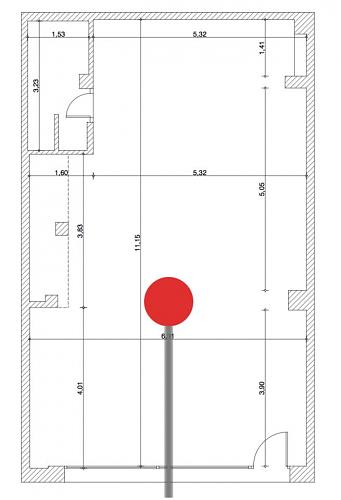

    Gracias por la respuesta Pedrodiego. 23 grados quizá sea mucho, si, igual con 21 es más que suficiente por lo que he mirado. Voy a mirar que sea canalizable, le preguntaré a la empresa queme está moviendo el tema. En local tiene 10 metros de fondo por 8 de ancho, y quería poner la estufa mas o menos en medio. He dibujado sobre el plano donde iría la estufa y la salida de humos, a fachada:
    Estufa de pellets para local de 4,30mts de alto?-483833_10200687847384771_153229374_n.jpg
    Un saludo y gracias de nuevo!
    Iñaki.

    1- Tomo nota de la temperatura, con 21 me arreglo y de sobra, por lo que parece
    2- La "nave" me gustaría mantenerla como está, con su altura, ya que entra mucha luz natural, y si pongo el techo falso me quedo sin toda esa luz.
    Respecto a "estufa sin caldera", efectivamente, me refería a que no voy a usar la estufa para calentar agua y alimentar unos radiadores.
    La chimenea sale a fachada, pediré permiso a los vecinos para instalar una salida de humos. Si no me lo dan pues tendré que pensar en otro sistema, claro
