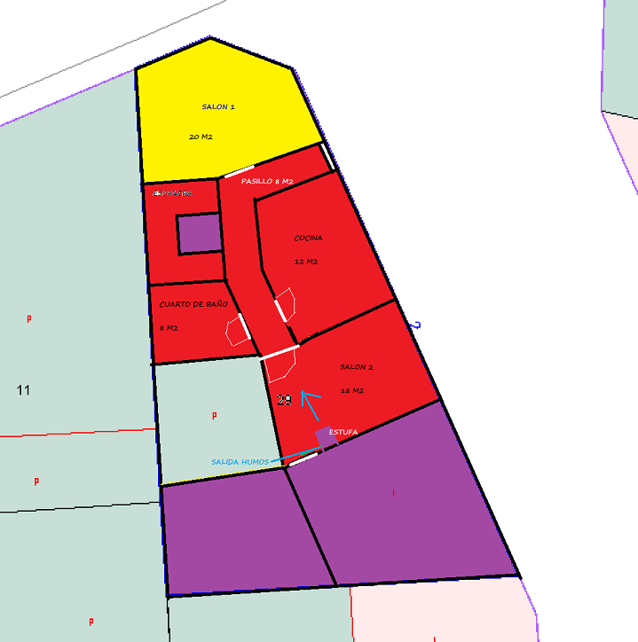

    Predeterminado OPINION SOBRE ESTUFA PARA MI CASA
    SALUDOS, busco opinion para poner una estufa de pellets. Mi casa esta en Toledo, y el problema es la distribucion de las habitaciones, quiero poner la estufa en una habitacion y que caliente la cocina , cuarto de baño y pasillo preferiblemente. Desde la estufa al pasilo hay unos tres metros y a continuacion estan las puertas de la cocina y cuarto de baño. E l pasillo tiene unos 90 centimetros de ancho.
    Me gustaria saber si caldearia de una manera aceptable esas dos estancias teniendo todas las puertas abiertas, tendria que calentar unos 50 metros cuadrados. Que potencia deberia poner o alguna sugerencia.
    La escalera y el otro salon quedarian a unos 6 metros de distancia y creo que no subira mucho calor a la parte de arriba.
    Os adjunto un plano para que veais la distribucion, la estufa quedaria justo enfrente de la puerta que da al pasillo.
    Gracias de antemano por vuestra ayuda en este foro.

    Predeterminado Re: OPINION SOBRE ESTUFA PARA MI CASA
    Yo te recomendaria una de 6 Kw ahora si no esta en la parte central no te garantizo que el calor que llegue a las estancias mas alejadas sean suficientes, a no ser que la coloques en la parte central del piso
    yo me iria a 8 kW mínimo.
    Estufas, vete a algo que sea policombustible, pasado mañana lo puedes agradecer- El hueso está tomando posiciones y en Toledo mas
