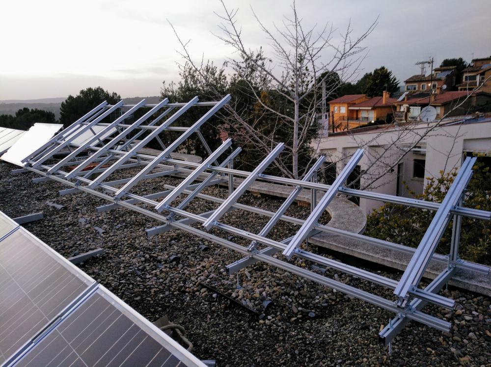

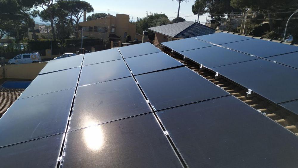

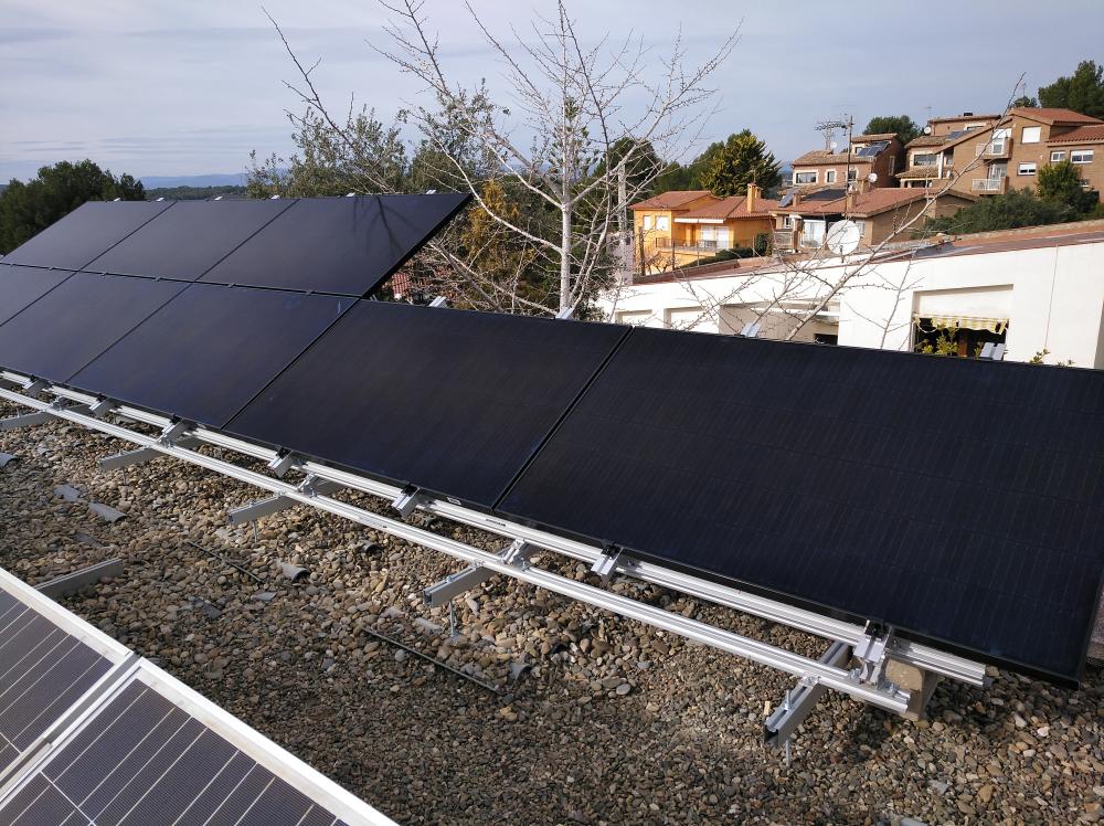

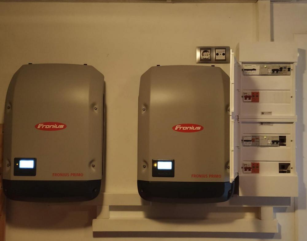

    tinet_007 está desconectado Forero
    ago 2019
    BARCELONA
    45
    Predeterminado re: [BAJADA DE PRECIO] PANEL SUNPOWER P3-325W-BLACK 127€
    string E con 20 paneles
    INSTALACIÓN 12kW
    12 kW potencia inversores Fronius Primo 6kW
    32 paneles SunPower P19 325W
    • Fronius #1 20 paneles E (inclinación 17°)
    • Fronius #2 12 paneles W (inclinación 17°)
    7.6 kW potencia NOCT
    10.4 kW potencia pico
  14. #264
    Avatar de solarweb
    abr 2005
    Sevilla
    3.142
    Cita Iniciado por tinet_007 Ver mensaje
    INSTALACIÓN 12kW
    Muchas gracias tinet_007 por compartir las fotos de tu instalación ampliada. Es espectacular como ha quedado...
