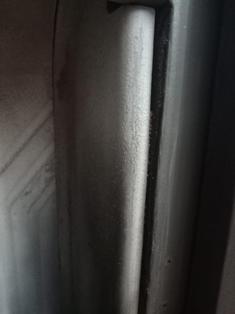

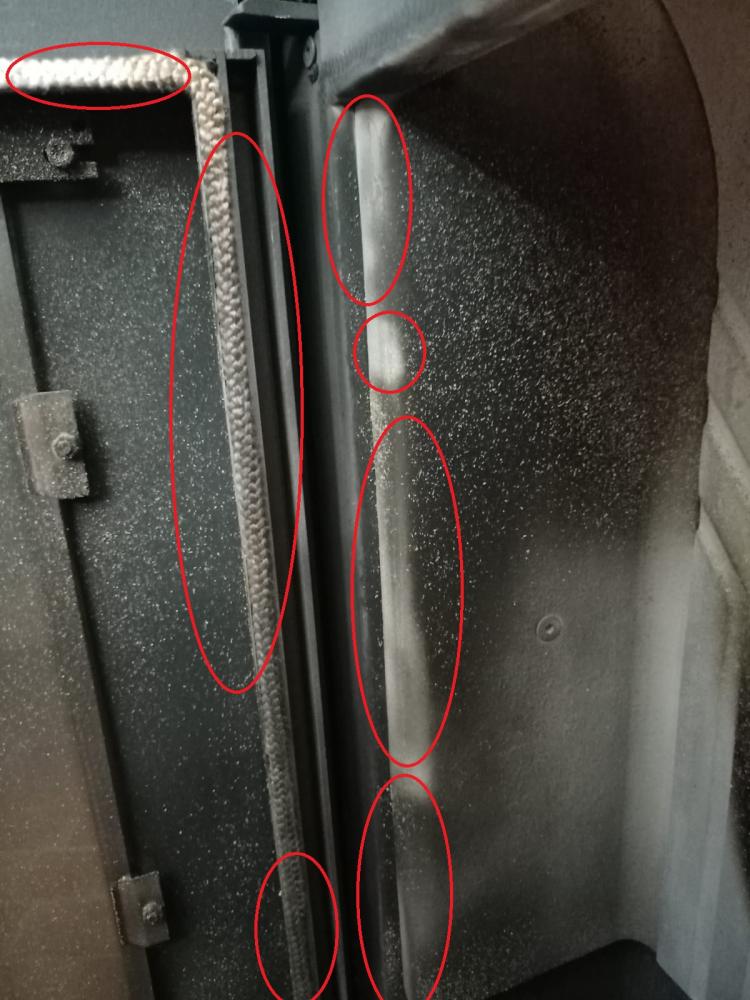

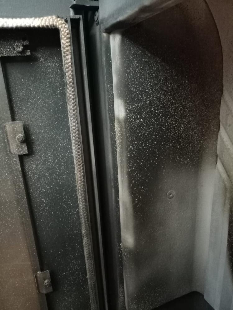

    Recentemente o meu pai reparou na sujidade/falta de sujidade em alguma partes do cordão da porta / zona do cordão (bem como na parte das dobradiças) bem como a "sensação" que o cordão está menos espesso e que não faz tanta pressão/força ao fechar a porta. No entanto não há nenhum alarme - seria tipo 05/06 se não estivesse a fechar bem ou houvesse alguma fuga.
    Ele faz a limpeza do queimador a cada 2 dias.
    É normal?

    En respuesta a su comentario le informamos que el cordón cerámico que deben de colocar es de diámetro 10mm.
    Si el cordón no hace una correcta estanqueidad, puede ser que la estufa no queme correctamente y pueda dar fallo de presión o falta de flujo.
    Le recomendamos que el quemador sea limpiado cada dia.

    E em relação às fotos - aquela sujidade no cordão é normal? Há zonas sujas, outras não... não é uniforme.

    En respuesta a su comentario le informamos que el cordón puede ensuciarse por su parte interior que da a la cámara de combustión, pero si se ensucia por mas zonas es porque no hace un correcto apriete o estanqueidad.
