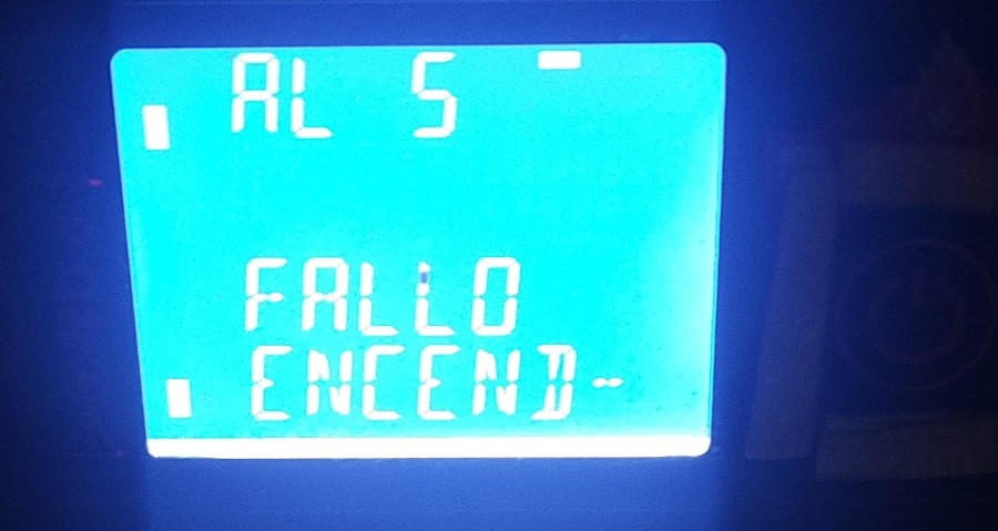

    Predeterminado Problema de Encendido tras StandBy con Carga Excesiva de Pellets
    Buenos Días.
    Soy cliente de Bronpi con una estufa de Pellets, que hasta el momento no me había dado este problema hasta hace unos días.
    Durante todo el mes de diciembre, he tenido programada la estufa para que encienda 1,30 hora por la mañana... Y luego unas 4 horas por la tarde (17.30h a 21.30h) y en ambas franjas ha estado funcionando correctamente (encendiendo y apagando todo bien). También ha estado programada la temperatura para que cuando alcance 21º-22º se ponga en Stanby y pueda mantener esa temperatura como máxima.
    En esta última semana, el problema salta cuando en la franja de la tarde, y lleva 1.30-2 horas de trabajo y alcanza la temperatura programada (21º-22º) la estufa se queda como en Standby y deja de quemar para no aumentar la temperatura, y cuando baja la temperatura a 18-19º y tiene que volver a arrancar para volver a subir la temperatura ya no arranca bien porque aparece el quemador lleno de pellets y la resistencia no consigue encenderlos y salta la alarma de "Problema Encendido"
    Cuando salta este problema, se puede apagar manualmente la estufa para que haga la Limpieza Final y retirar el pellets sobrante. Tras esto, se puede encender manualmente y funciona perfectamente sin problemas para arrancar.

    Buenas Tardes.
    No, cuando se queda en StandBy es por alcanzar la temperatura, pero no quedan restos de cenizas. Tan solo que empieza a acumularse el Pellets como si la resistencia no pudiera volver a empezar a quemar cuando se le solicita tras el StandBy.
    Durante ese 2º funcionamiento donde la estufa intenta volver a encender el pellets cuando baja la temperatura, aparece este mensaje en la estufa:

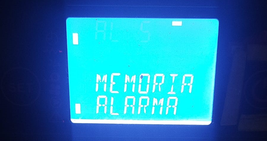

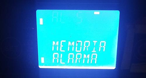

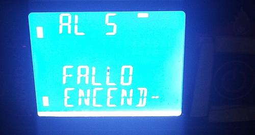

    Y cuando lleva un rato ya intentando encender y se va acumulando el pellets en el cecinero de la estufa, saltan estos mensajes en la pantalla.
