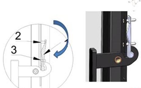

    También en el manual de mi hidro aparece el siguiente texto "Puede regular el ajuste de la puerta en función del progresivo desgaste de las juntas a través de los tornillos que encontrara en el frontal, apretando y aflojando dichos tornillos conseguirá el ajuste correcto de la puerta. (ver dibujo D8.7)
    No localizo esos tornillos, me podría dar más indicaciones sobre ello?

    En respuesta a su comentario le informamos que el cordón cerámico debe de ser de diámetro 10mm y nuestra referencia para solicitarla a través de su distribuidor es la 29.
    Referente al cierre de la puerta, como podrá comprobar en el frontal de la estufa, donde encaja el gancho de la maneta, según la versión de estufa que tenga, debe de haber dos tornillos de allen los cuales según la regulación que le demos, apretaremos o aflojaremos el cierre:
