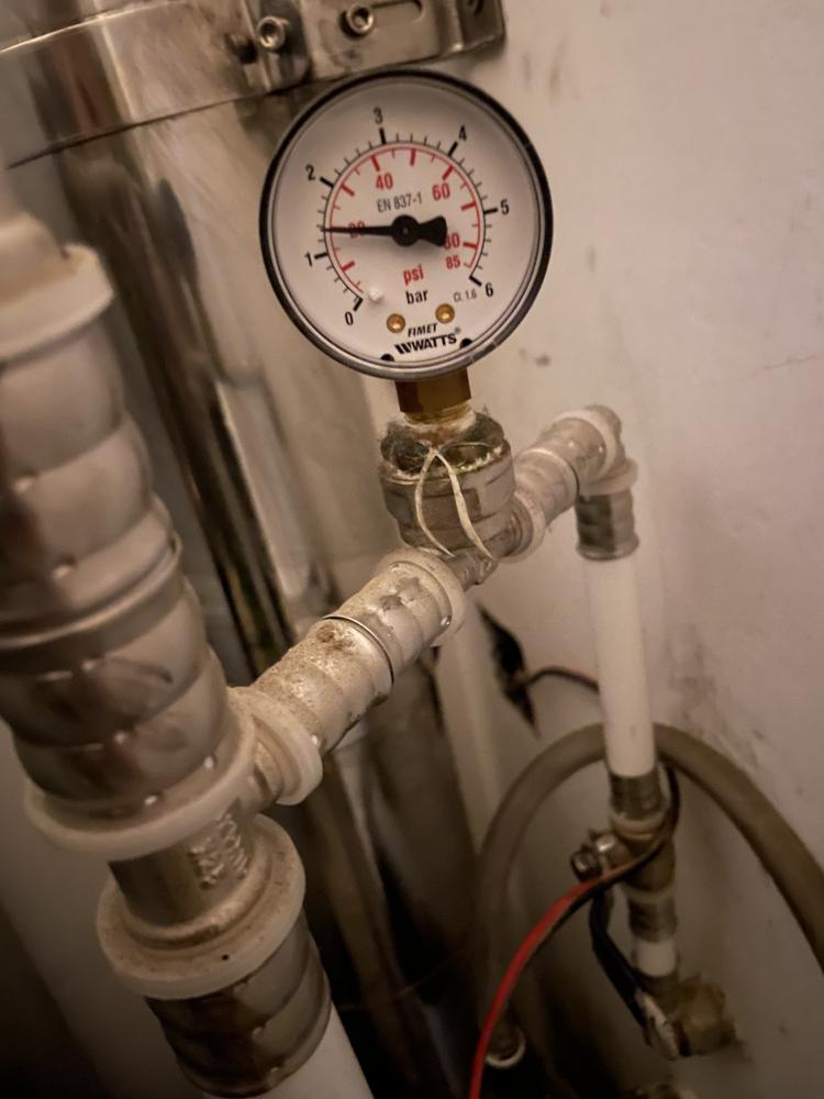

    Buenos dias estimada Anaisgarcia,
    En respuesta a su comentario le informamos que deben de comprobar la presión del agua tanto en la termo estufa como en el manómetro de la instalación, en primer lugar en frio y luego cuando empiece a calentarse.
    Para comprobar la presión en la termo estufa deben de mantener el Botón 2 pulsado y ver que presión indica en la pantalla.

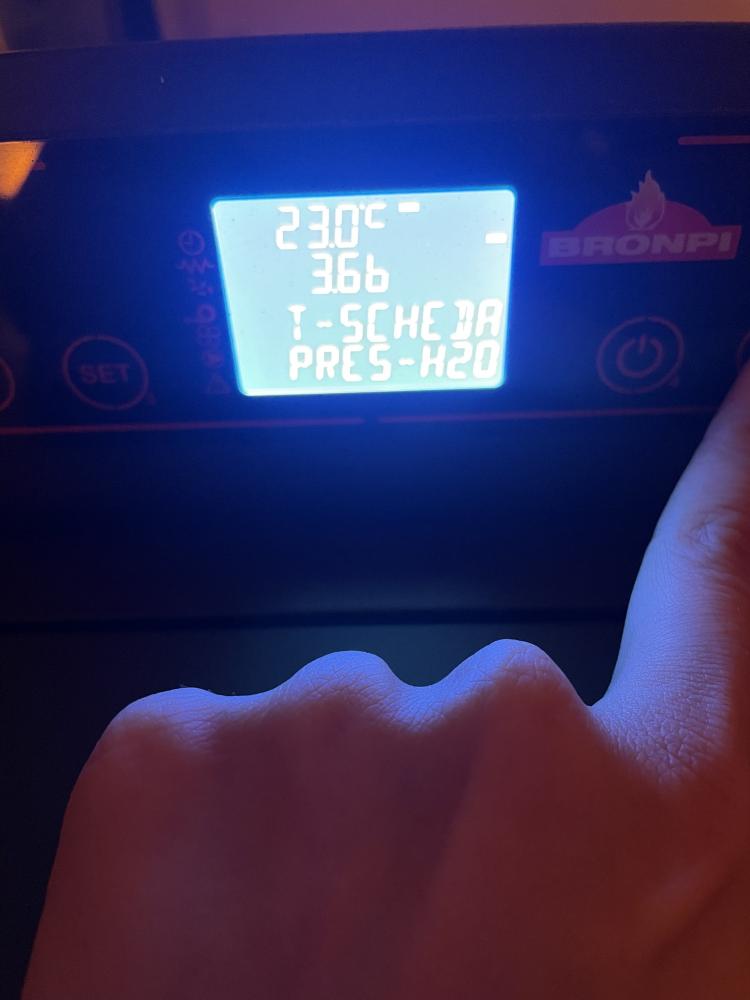

    Alarma E presión agua estufa bronpi leticia-img_3874.jpgAlarma E presión agua estufa bronpi leticia-img_3875.jpg
    Adjunto imágenes de lo que me dices por ver si se puede sacar algo en claro, porque la estufa no me deja encenderla
    al momento de encenderla salta la alarma y no puedo ni usarla.
    y hasta el martes no puedo llamar al SAT y no puedo estar sin calefacción.
    Gracias un saludo

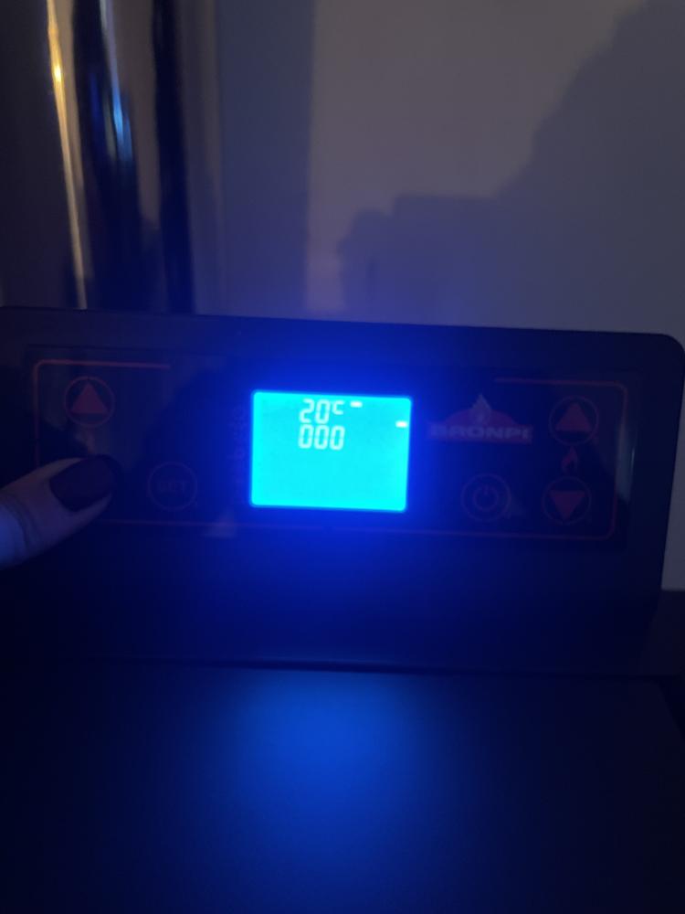

    Predeterminado Re: Alarma E presión agua estufa bronpi leticia
    Y ahora si pulso a otro botón me sale esto, que creo que es a lo que te referías al principio.
    Solo que si esos parámetros no están bien no se como se podrían cambiar.
    En respuesta a su comentario antes de nada le deseamos una Feliz Navidad.
    Efectivamente nos referíamos a la ultima imagen, donde el transductor de presión de la termo estufa nos esta marcando 3,5 bares, por eso le salta la alarma.
    La termo estufa estaba apagada cuando comprobó la presión?
    Si estaba apagada, puede ser que el transductor tenga alguna burbuja de aire o suciedad y no haga una correcta lectura, por lo que pueden vaciar el circuito y volverlo a llenar para ver si se soluciona.
    Si al vaciarlo sigue marcando lo mismo, pues puede ser que el transductor de presión se haya estropeado. En este caso recomendamos que llame a su distribuidor/técnico para que se lo repare.
    Atentamente,
    Joaquín (S.A.T. Bronpi)
    www.bronpi.com
    Ya está solucionado menos mal!
    Al final fue un cable mal conectado, de un lateral de la estufa, que al hacer la limpieza dimos sin querer y no se quedó bien conectado!
    Una vez bien puesto salió en marcha la estufa!
    Por lo visto 3.5b es con la estufa apagada porque ahora encendida marca 1.5b.
    Muchas gracias y feliz navidad!! 🎄🎁
