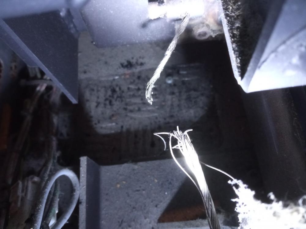

    Otra cosa, hace un tiempo te había preguntado por la trampilla que abre y cierra el tiro en la Carol al pasar de leña a pellet. Pude comprobar que no se movía. Me indicaste que mirase a ver si el cable estaba doblado en alguna parte. Pues no, está totalmente roto. Increíble, debe tener al menos cuatro o cinco milímetros de sección y está partido casi en el extremo inferior. Muy cerca de donde engancha con la bandeja deslizante del quemador, en la zona donde el cable va fuera de la funda. Se me ocurre que igual la trampilla se atoró y el cable rompió a causa de doblar siempre en la misma zona intentando empujar.

    Vale, sólo son tres milímetros de sección. Y claro, este cable trabaja no sólo cuando se cambia de pellet a leña. Sino que lo hace también cada vez que la estufa hace limpieza de cenizas. Son cientos de veces y, si la trampilla está atorada, supongo que el cable se flexaba siempre en el mismo sitio. Y acabaría por romper.

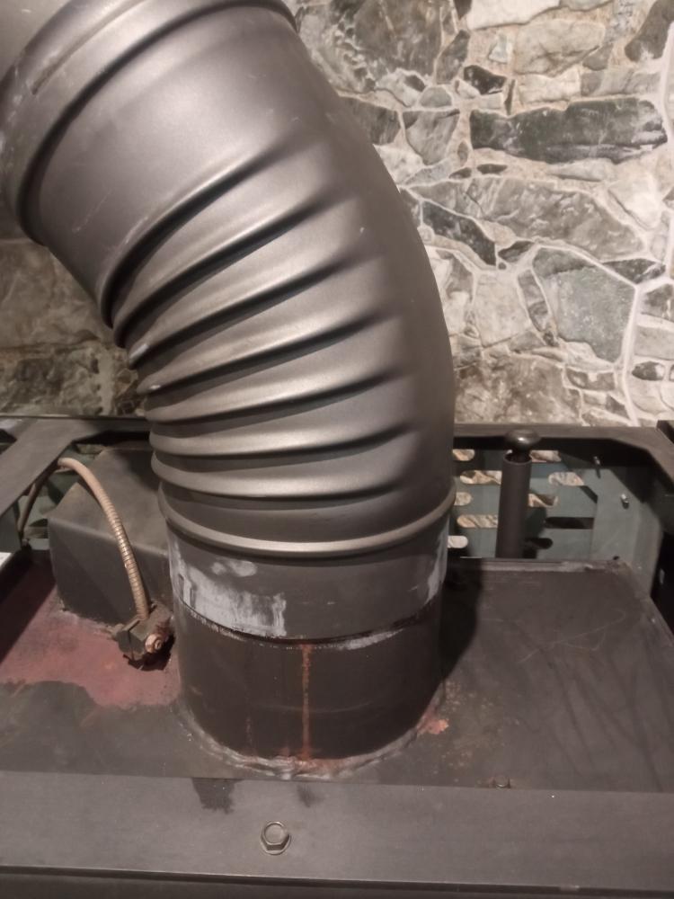

    El tiro no parece ir demasiado fino. Y seguramente es debido a todo el hollín que rasqué al hacer limpieza desde el tejado con el cepillo de púas metálicas durante varios años. Habrá bajado y formado un buen montón encima de la trampilla que está bloqueada sabe dios desde cuándo. Supongo que casi desde que la compramos. Pensando que hacía algo positivo, he generado un problema bastante peor.
    No puedo acceder por abajo. Aunque consiguiera desatascarla luego quedaría el asunto de reponer el cable. Y éste parece tener mal arreglo, habría que cambiarlo. Demasiado jaleo.
    Y tampoco puedo acceder por arriba. Los tubos del tiro están tan bien encajados que no se mueven un milímetro. Parecen soldados en vez de encajados.
    Así que te pregunto ¿Sería una barbaridad fabricarme un registro en la última pieza? Algo mínimo, tal vez de 10x10 cm. Lo justo para meter la boca de la aspiradora y limpiar la zona. Con una pieza metálica que se adapte a la curva y cordón cerámico. Y sin bisagra, sólo una abrazadera que la apriete contra el tubo. No sé si me explico muy bien.

    Le indicamos que la rasqueta solo funciona cuando realizamos el cambio de pellet a leña o viceversa, por lo que el cable tiene correctamente calculada la sección. Dicho cable es fácil de cambiar ya que va dentro de la funda de acero que lleva la estufa, por lo que le sirve de guía. Solo hay que quitarlo de sus cogidas para retirar el antiguo y volver a coger el nuevo cuando este metido.
    Tras revisar sus indicaciones y observar la imágenes, comprobamos que la estufa no esta correctamente instalada, ya que no se debería de haber colocado un codo de 45 grados justamente en la salida, ya que provoca el revoque de humo y un mal tiro en modo leña. Deberían de haber colocado un tramo como mínimo de un metro de tubo y luego ya colocar el codo de 45º para que el humo coja fuerza para poder pasar dicha estrangulación.
    Para la limpieza de la válvula cortatiros, de haber colocado un primer tramo de un metro, este tubo podría haber sido extensible, permitiendo realizar la limpieza cómodamente. Con la instalación que tiene actualmente, la única solución es retirar el tubo o codo que tiene conectado para retirar toda la suciedad y poder revisar el estado de la válvula, porque incluso en la imagen se ve presencia de condensación o haber entrado agua por el tubo, por lo que posiblemente este oxidado y por ello le cuesta retirarlo.
    Además observamos que el codo esta conectado raramente a la estufa, no esta metido correctamente en el collarín, ya que la salida es macho y han colocado el macho de la estufa contra el collarín pero no sabemos como lo han cogido o metido, ya que serian de la misma medida. ¿Han comprobado si esta pegado con alguna clase de masilla o le han colocado un adaptador?
    Le recomendamos que intente retirar el codo para ver como lo han colocado y ponerlo correctamente, además de aprovechar para revisar la rasqueta, la cual si tiene presencia de condensación se ha podido quedar pegada y por ello ha roto el cable.

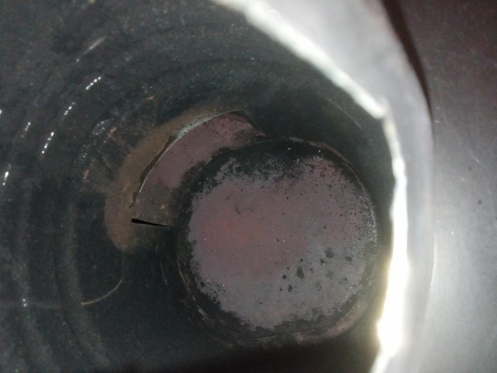

    Lo que estás viendo es el interior del codo que está colocado en la salida de la estufa. Tenía una cierta cantidad de hollín, pero nada exagerado. Si lo interpreto bien, el hueco que se aprecia arriba y a la izquierda es la salida de humos para la modalidad de pellet. Pero lo que esperaba encontrarme también es la parte superior de la trampilla que abre o cierra en función del modo leña o modo pellet. Y no, esa parte es totalmente maciza.
    ¿Estoy equivocado con la forma de la estufa? ¿O es que me han hecho una chapuza todavía mucho peor de lo que indicabas en el mensaje anterior?

    En respuesta a su comentario le informamos que efectivamente el agujero que hay en la parte izquierda es la salida de humos de pellet pero la salida de humos en modo leña es una válvula cortatiros, la cual ahora mismo se ve cerrada, pero esta pieza es móvil, es decir, abre hacia abajo y cierra hacia arriba.
    Tendrá que revisárselo porque parece como si estuviera pegada o parecido.
