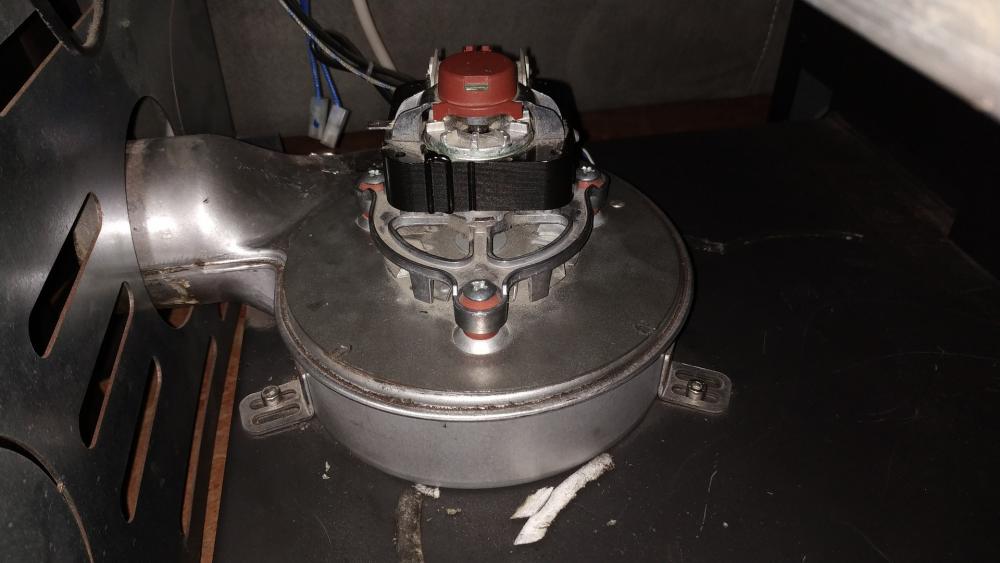

    Question Juntas motor extractor de humos EVA-NC
    ¿Dónde puedo comprar en Murcia, zona de San Javier, las juntas del motor extractor de humos para el modelo EVA-NC?. En la parte superior lleva una, donde se une el motor con las aspas y la caracola, y creo que abajo lleva otra donde se une la caracola y la chapa de la estufa.

    Buenos días estimado Jovigom,
    En respuesta a su comentario le informamos que efectivamente donde indica usted están ubicadas las juntas, las cuales son de fibra cerámica.
    Le comunicamos que para su reparación debe de adquirir un Kit de Fibra cerámica el cual lleva 2 metros.
    Procedemos a enviarle por mensaje privado los datos del distribuidor mas cercano aunque también puede adquirirla en el distribuidor donde compro el aparato.

    Muchas gracias por la rápida respuesta.
