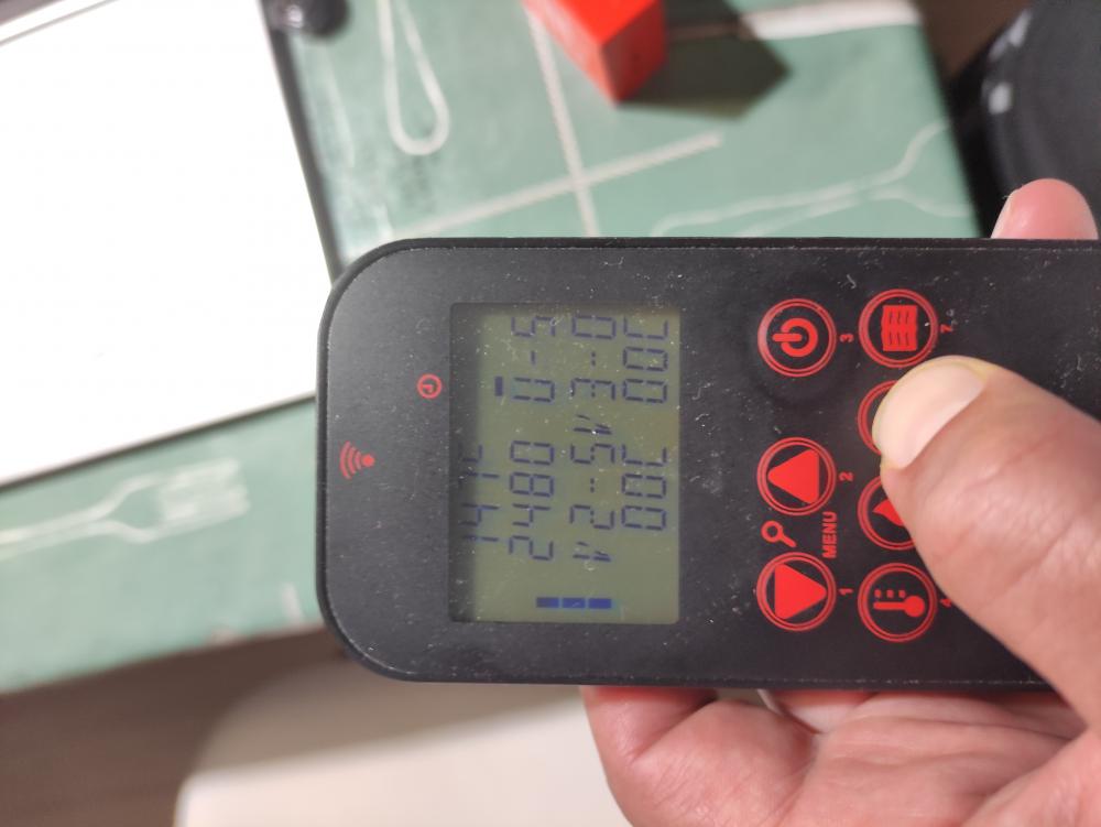

    En respuesta a su comentario le informamos que nos gustaría que nos indicara los datos del SAT que le ha estado atendiendo, por lo que nos puede enviar un mensaje privado o un e-mail con los datos. También nos gustaría que nos pasara fotos de su instalación e incluso un video del funcionamiento en potencia 5, tras unas horas de estar funcionando.
    Es importante, que nos indique los metros cuadrados totales de su vivienda, al igual que si cuando la ponga en funcionamiento, haga lectura de la temperatura de humos para poder saber en potencia 5 a cuanto esta trabajando. Para hacer dicha lectura, debe de mantener pulsado el botón 6 del mando, sin soltar para que salgan los datos de la lectura de humos.

    Adjunto foto del mando con la información que me pide.Bronpi Nelva insertable 10KW experiencia muy decepcionante-1645553965796.jpg
    Saludos y gracias
    Desde que vino el último técnico e hizo unas pruebas para ver si el cilindro que hay detras giraba correctamente el funcionamiento es peor, apenas si sale aire caliente por la rejilla y al rato de estar encendida pone en el mando "TEMP MAX PLACA" para despues saltar la "ALARMA TÉRMICA" y pararse.
    Ademas toda la estructura metálica que antes no se calentaba ahora se calienta mucho al punto de no poder tocarse por ejemplo el cajón desde donde se cargan los pellets a la tolva....

    En respuesta a su comentario le informamos que precisamos saber si en la estancia donde esta el insertable hay puertas de paso o esta el hueco de escalera para la segunda planta, para ir determinando lo de la potencia.
    Tras observar la información del mando, la temperatura de humos la vemos un poco baja para estar en potencia 5, y el problema que tiene que la ultima persona que le regula la estufa, lo que ha hecho es bajarle las rpm de la turbina, de manera que no saca el calor del aparato y se sobrecalienta por eso le sale el mensaje de "TEMP MAX PLACA" y le da alarma térmica. Como la turbina no ayuda a refrigerar el aparato se sobrecalienta y además le esta repartiendo menos calor.
    Por todo lo expuesto, le indicamos que creemos que es un problema de regulación, además de colocar los parámetros de la turbina a como estaban de fabrica, puede haber un problema de sobre tiro, es decir, posiblemente según instalación de humos, puede ser que tengamos demasiado tiro que junto con la tecnología Oasys no se controle lo suficiente, provocando tener una llama bajita y no cediendo las calorías suficientes para sacarle la potencia máxima al insertable. En su caso deberían de restablecer los parámetros de casa, y comprobar el funcionamiento del aparato, para luego retocar los parámetros de rpm del extractor e incluso posiblemente del Oasys, siendo esto ultimo un poco mas complejo.
    Le recomendamos ponerse en contacto con el SAT de zona para que se lo realice, incluso si lo desea indíquele que se ponga en contacto con nosotros para darle instrucciones de lo que deben de hacer, ya que desconocemos que harían anteriormente.
