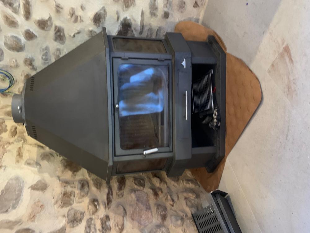

    He heredado una bronpi Lorca R que creo tiene varios años ya. No es el modelo nuevo que veo ahora en los catálogos y tiendas, hay alguna ligera diferencia. Mi duda es si mi modelo lleva cordón de fibra de vidrio aislante en la puerta pues no veo ranura para encastrarla
    Ese es el modelo. Es posible que lleve el cordón en el marco en lugar de en la puerta?. La chimenea está ya instalada de nuevo y es una maravilla pero yo creo que tira en exceso.

    Buenos días estimado Wenceslao Cañas,
    En respuesta a su comentario le comunicamos que este modelo no llevaba cordón en la puerta ni en el frontal.
    Le recomendamos que compruebe la parte del frontal del cajón cenicero, ya que en este modelo, el aire primario, entraba regulando la apertura de cajón, y si le queda demasiada holgura cuando esta cerrado, puede colocarle fibra cerámica alrededor del frontal del propio cajón, para que cuando lo cierre haga algo mas de estanqueidad y pueda controlar el tiro mejor.
    Si tras realizar la prueba del cajón o si usted ha detectado que es a través de la puerta, puede colocar en el frontal fibra cerámica para que cuando cierre la puerta esta apoye en dicha fibra y haga mas estanqueidad.
