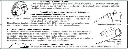

    Buenas tardes me sale un error en el display de mi caldera hydroconfort23 (er01)
    Mirando el manual dice error por presión excesiva pero dónde y cómo si lleva la caldera desde marzo apagada.
    Uso es por algún termostato que tenga de seguridad la caldera me podrían indicar dónde encontrarlos y que debo de hacer?
    Ya resetee la caldera y después de un intento de inicio donde pone apagar vuelve a sonar un piiiiiiiiii y sigue ese error.
    Muchas gx

    Buenos dias estimado JMA79,

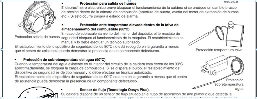

    En respuesta a su comentario le comunicamos que el ER01 nos esta indicando que ha saltado uno de los dos termostatos de seguridad, tal y como indicamos en el manual de instrucciones:
    Le informamos que para poder volver a arrancar la caldera hay que rearmar los termostatos, los cuales se encuentran retirando la parte frontal donde esta situado el display, pero para ello se recomienda que se ponga en contacto con su técnico para que le revise cual de los termostatos a saltado y determine cual ha sido la causa, tal y como explicamos en el manual de instrucciones.
    Atentamente,
    Joaquín (S.A.T. Bronpi)
