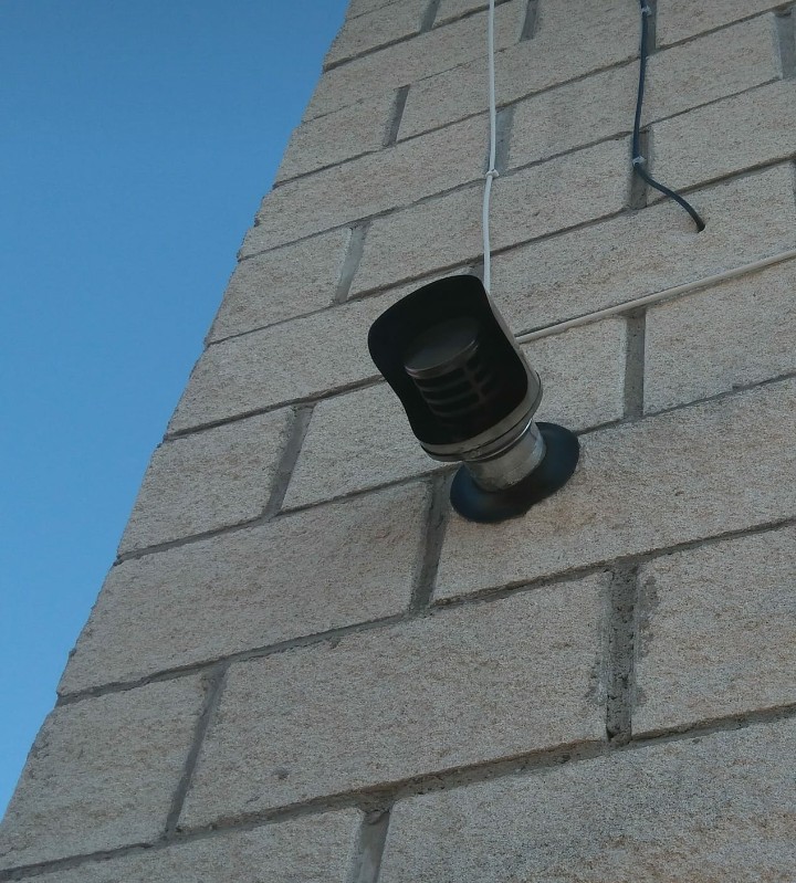

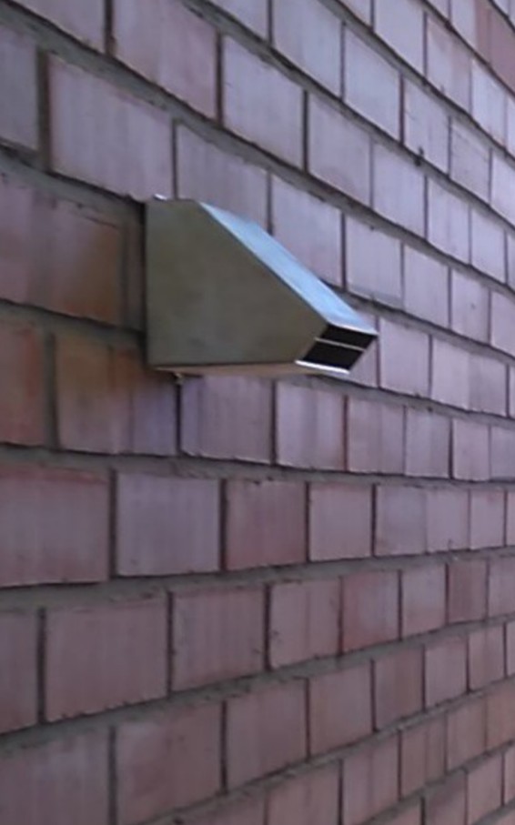

    Me van a instalar una estufa Bronpi Noa para un casa unifamiliar de 70 m2 pero con altura de techo de 3m. Con estas características me calentará bien?
    La instalación me la van a hacer con T y 2,5 m. de tubo vertical en el interior de la vivienda y salida al exterior por la pared mediante un codo en horizontal con un acabado antiviento. Es aquí donde me surge la duda, me aconseja poner el acabado para humos exterior que adjunto como 1 y tengo un amigo al que le pusieron el que adjunto como 2 que le funciona muy bien en zona en la que hace mucho viento. Que modelo me aconsejaís mejor para que no haya reboques.

    Buenas tardes estimado Calor1960,
    En respuesta a su comentario le comunicamos que por los datos aportados por usted el modelo Noa es de 12kw, por lo que dependiendo de su distribución, aislamientos etc., esta estufa es justa para su vivienda.
    Le informamos que el primer modelo sabemos que es efectivo ante los revocos de aire, pero el segundo modelo desconocemos su eficacia, no obstante, deben de asegurarse que no sean fachada norte porque sino puede darle problema de revocos de aire aunque ponga uno de los dos modelos.
    Atentamente,
    Joaquín (S.A.T. Bronpi)
