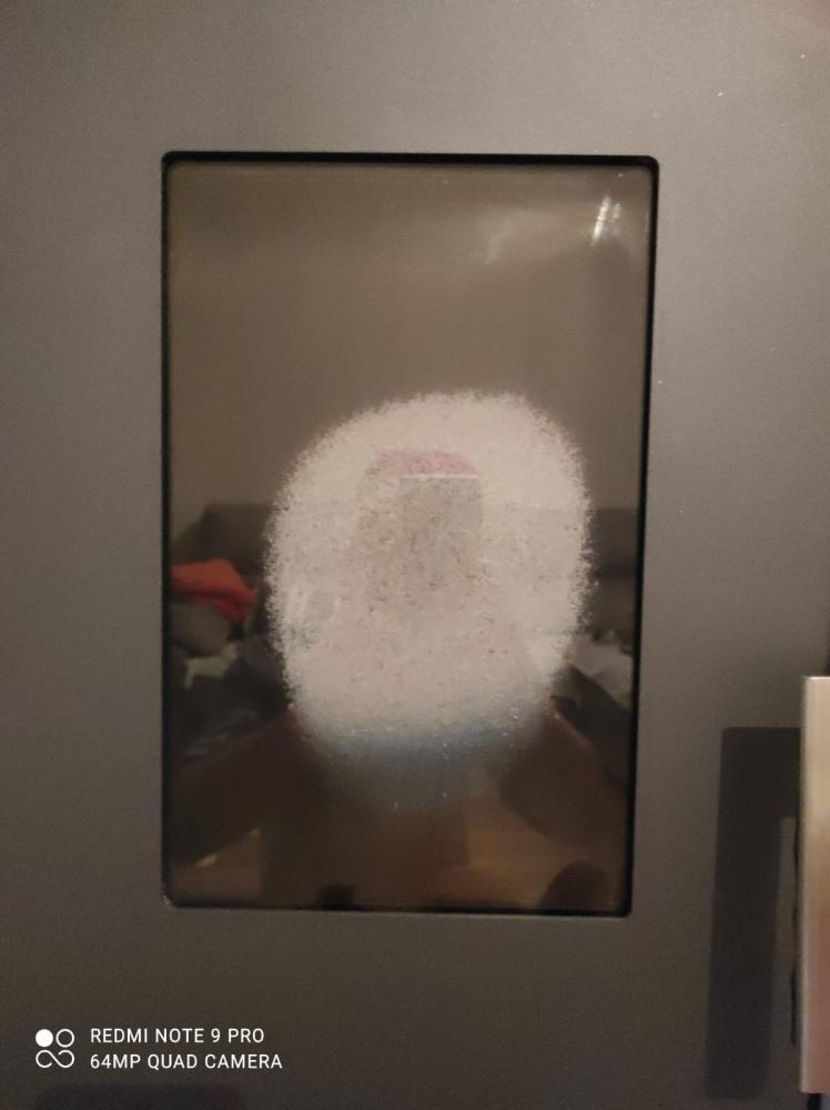

    El cristal de la estufa se pone negro nada más encender la estufa con un circulo gris en el centro y no sé si es que me está diciendo algo que le está sucediendo a la máquina o a qué es debido pero es poco raro.la verdad es que últimamente consume mucho pellet y calienta menos los radiadores ,de hecho el radiador más alejado prácticamente no se pone ni caliente.la maquina es nueva estrenada para este invierno.
    Se puede dar más fuerza a la bomba que distribuye el agua caliente?
    A qué temperatura es recomendable que se active y se desactive la bomba de agua por qué entiendo que es configurable?
    Muchas gracias.

    En respuesta a su comentario le comunicamos que el problema es porque le falta oxigeno en la combustión, pero puede ser por varios motivos:
    - El tipo de combustible que estamos usando, si presenta un índice de humedad mas alto de lo normal o no es de buena calidad.
    - Que los registros internos o chimenea estén atorados de suciedad y le sea necesario realizar un mantenimiento.
    - Regulación de la termo estufa, en función de la instalación o combustible usado.
    Le informamos que si la termo estufa no calienta bien, es debido a que no tiene una correcta combustión por ello no cede bien la temperatura.
    La bomba se le puede regular la velocidad y arranca a los 50 grados, pero le reiteramos que el problema de que le caliente menos es debido a la combustión.
    Por todo lo expuesto, le recomendamos que se ponga en contacto con su técnico de zona para que se lo revise.

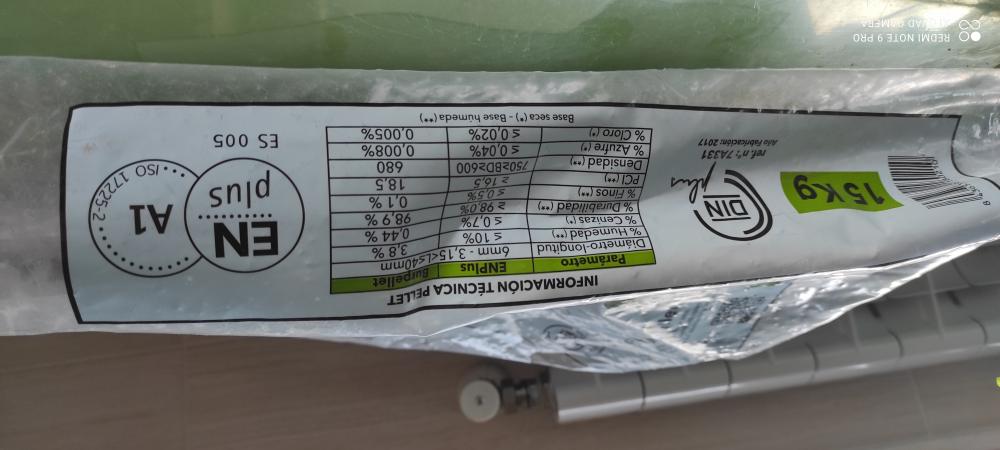

    Abajo adjunto una foto de las características de los pellets que uso para descartar o no la posibilidad que sea del uso de estos mismos.
    Muchas gracias.

    Para finalizar, no podemos confirmarle la calidad del pellet que esta usando, ya que las partidas de los mismos varían y dependiendo de la materia prima usada, donde se conserven los sacos, etc. puede variar mucho la calidad del mismo.
