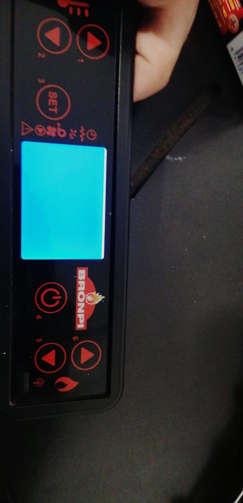

    Hola, les comento. Desde hace 2 años que adquiri la estufa Bronpi Princesa y siempre me ha ido perfectamente. Hace unas semanas de sopeton la pantalla se quedo completamente en blanco, no hay numeros y tampoco funcionan los botones tactiles para encenderla, bajar temp...etc. La pantalla se queda encendida pero no funciona nada. He comprado una de nueva porque me di cuenta que un cable que va de la placa a la pantalla estaba pelado, tambien cambie el cable pero nada.... He visto que hay un par de fusibles al lado del enchufe de corriente y al testearlos he visto que estan perfectos y ya no se que más hacer. Si alguien me pudiera decir mas o menos que hacer. me haria un favor de GRAN VALOR ya que viene el frio y vamos mal....
    Adjunto foto del como se ha quedado.
    Un saludo y gracias de antemano.

    Buenos días estimado Macia1234,
    En respuesta a su comentario le comunicamos que el problema no es de fusibles, ya que corriente tiene.
    El problema es de la placa electrónica, la cual si el cable del display estaba pelado a producirse un corto dañando dicha placa, por eso llega tensión pero no envía información.
    Por todo lo expuesto, debe usted de comprar una placa electrónica nueva para poder cambiársela. Además de colocar el cable de display nuevo, el cual ya tiene usted.
