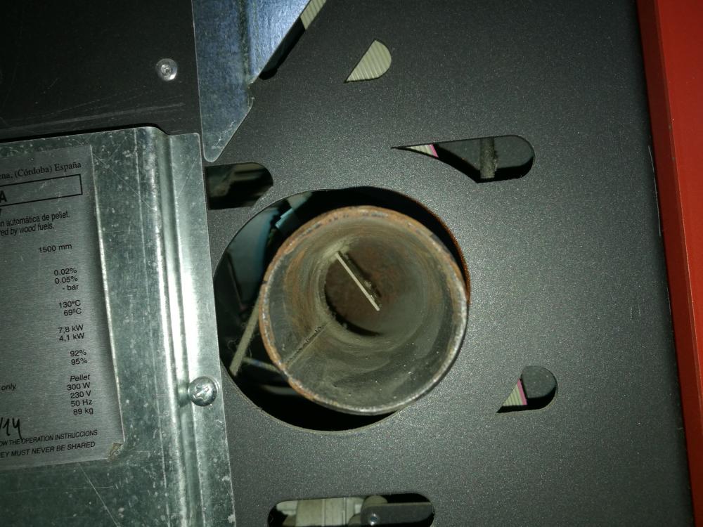

    Lo que comenta de "deberá de subir la rpm del extractor potencia por potencia", ¿a que opción se corresponde? ¿Cual sería una incremento aconsejable (dentro de un rango)? He estado mirando y no sé si podrían ser estas las opciones a las que se refiere (indico los valores actuales)
    M-9-7-18 Vel.Humo Potencia 1: 1000
    M-9-7-19 Vel.Humo Potencia 2: 1100
    M-9-7-20 Vel.Humo Potencia 3: 1200
    M-9-7-21 Vel.Humo Potencia 4: 1300
    M-9-7-22 Vel.Humo Potencia 5: 1400
    Respecto al debimetro, en principio está bien y limpio:
    Respecto a la regulación de las limpiezas de quemador, ahora mismo lo he puesto así:
    M-9-7-03 Cadencia Quemador: de 22'
    M-9-7-12 *Duración limpieza*, de como venia de fábrica, 40"
    M-9-7-29 *Velo-Humo Limpieza*: 2000
    No sé si recomienda alguna otra opción que modificar que puedan mejorarlo.
    Avatar de SAT.Bronpi
    sep 2015
    Lucena, Córdoba
    1.820
    Predeterminado Re: Ayuda con ajustes para resolver problemas Bronpi Kira
    Buenas tardes estimado Mistermoreno,
    En respuesta a su comentario procedemos a enviarle un mensaje privado.
    Un cordial saludo.
    Joaquín (S.A.T. Bronpi)
    www.bronpi.com
