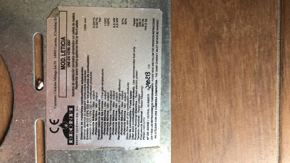

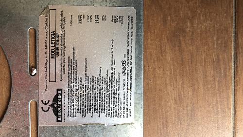

    hola gracias por responder
    Puedes pasarme un correo por privado y te mando una captura de pantalla de la placa.
    Puede ser? : numero : 240213 / 10

    Leticia termoestufa  bronpi fallo presion-c1600002-2e9a-4728-8610-21736981ac3b.jpg.
    Lo siento pero no he encontrado el privado.
    Puedes volver a enviarlo? Gracias

    Buenos dias estimado Joasirex,
    En respuesta a su comentario le comunicamos que tras ver la imagen, es un modelo del 2010.
    El código que debe de ponerle en banco datos es el o0, para que cargue su programa correctamente.
    Cuando lo haga proceda a revisar los parámetros para ver que se han cargado bien.
    Si tiene alguna duda quedamos a su entera disposicion.
