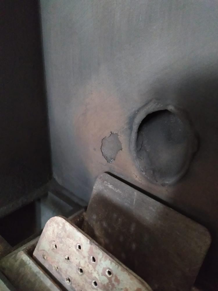

    Hola, el año pasado me instalaron una noa hydro y hoy me he fijado y la cámara de combustión está perdiendo la capa exterior.
    La estufa tendrá unas 400h de uso y en esa zona siempre se limpia con una brocha, con lo que no me parece normal que en tan poco tiempo esté en ese estado.
    Conozco a gente con estufas con muchos años y la cámara de combustión está perfecta.
    Quería saber si eso es normal(que no creo) y que solución hay.
    Adjunto foto.

    Buenas tardes estimado Jranhan,
    En respuesta a su comentario le informamos que según lo que observamos en la imagen puede ser que sean restos de una capa de condensación que se ha levantado en esa zona, pareciendo como si se hubiera cascarillado la chapa trasera. Compruebe que tiene instalada la válvula anticondensados y que funciona correctamente.
    Le comunicamos que el cuerpo de la termo estufa esta fabricado en acero al carbono, el cual aguanta altas temperaturas, por lo que nos parece muy extraño que se haya afectado, a no ser que se haya usado combustible con un alto contenido en cloruros y sulfuros, los cuales pueden afectarle a la chapa e ir deteriorandola, apreciando también que incluso la chapa de acero inoxidable esta siendo afectada con presencia de corrosión.
    No obstante no debe de preocuparse, ya que hay suficiente espesor en dicha zona, lo cual no afectara al funcionamiento.
    Le recomendamos que se ponga en contacto con su distribuidor o técnico para que se lo revise y determine si el causante a podido ser el combustible o la válvula que no este funcionando correctamente.

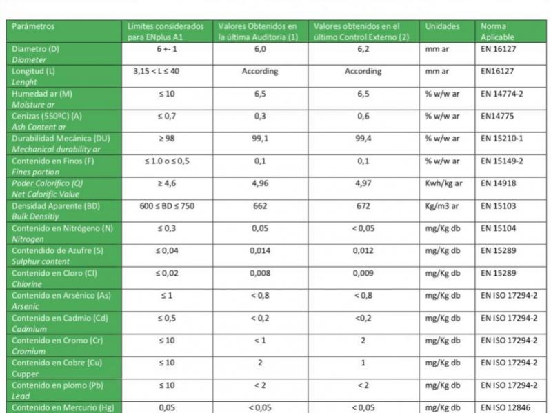

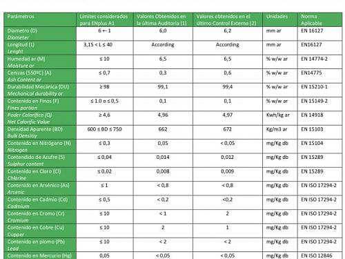

    Hola, el pellet que uso es vagalume, adjunto la ficha del producto.
    Le comentaré al técnico que revise la válvula.
