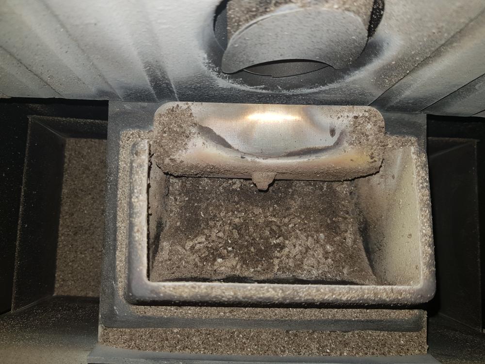

    hola soy nuevo en el foro e comprado bompi noa 12kw y e notado que el cajon de la ceniza tiene mucha orgura un 1cm por cada lado y detrás si es normal y que al final de 14 horas funcionando tenga una capa de ceniza compactada en el cenicero tiene un me algien le pasa brompi noa cajon de ceniza pequeño-20191119_213632.jpg

    Me da la impresión que no quema bien,tendrías que regular la caida de peles y el aire

    lean bajado 2 puntos a la caída t al estrato de humo y sigue lo mismo gracias por la respuesta

    Predeterminado Re: brompi noa cajon de ceniza pequeño
    Cita Iniciado por adolfosona Ver mensaje
    Y no puedes bajarle mas o subirle tienes que ir probando.
    Buenos días estimado Adolfosona,
    En respuesta a su comentario le informamos que según observamos, el problema puede ser de la presencia de humedad en el combustible, el cual deja la ceniza compactada en el fondo del quemador, porque si observamos alrededor la estufa esta quemando bien, ya que deja la ceniza disuelta, la que puede salir volatizada y la cámara de combustión no se ve negra de falta de oxigeno.
    Como dice el compañero Tineo, se puede reducir la caída del pellet y subir las Rpm del extractor para que entre mas oxigeno, pero le recomendamos que pruebe a cambiar de combustible o tener cuidado de no almacenarlo en sitios húmedos para que no coja humedad, y puede ponerse en contacto con su técnico para que le regule las limpiezas intermedias, para que las haga mas frecuentes y subiendo un poco las rpm del extractor en fase de limpieza intermedia para que sea capaz de volatizar dicha ceniza, para evitar que le haga esa capa apelmazada.

    buenas de nuevo e probado el pellest de un amigo que es el mismo que el mío con la diferencia que a el teniendo la misma estufa y mismo pellest a el le va bien y no le deja residuos y lo e probado en mi estufa sigue igual que el mío y mi amigo dice que su estufa está con los parámetros de fabica estoy esperando que venga el que me la puso a punto aver y a parte e probado 6 marcas de pellest y todas me dejaban lo mismo por lo demás contento con la estufa y gracias por su respuesta iré informando cuando venga el sat gracias y un saludo

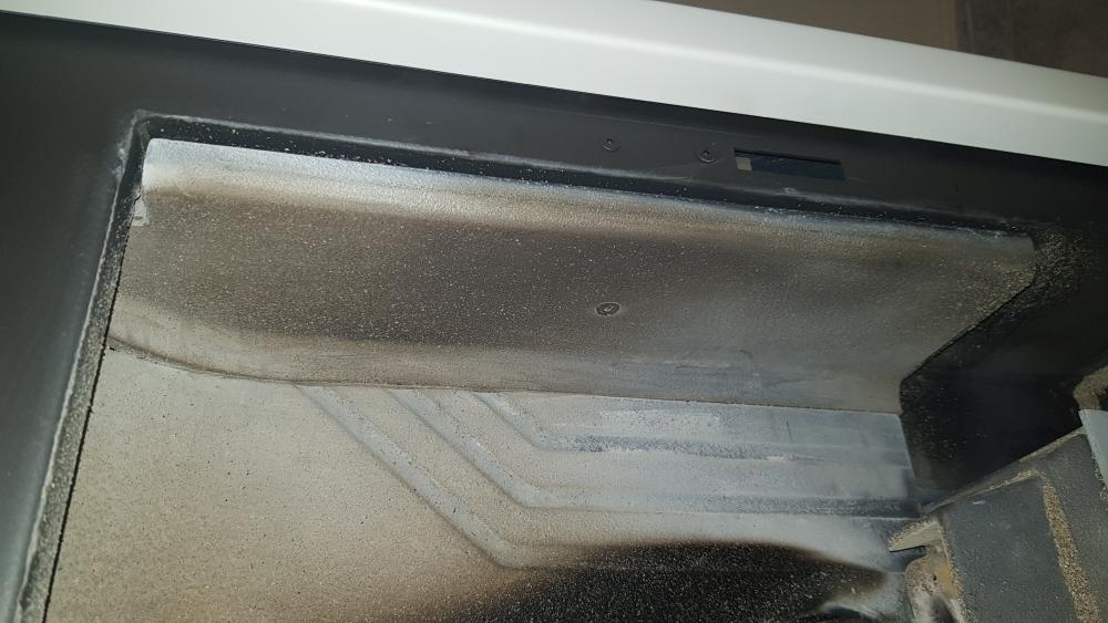

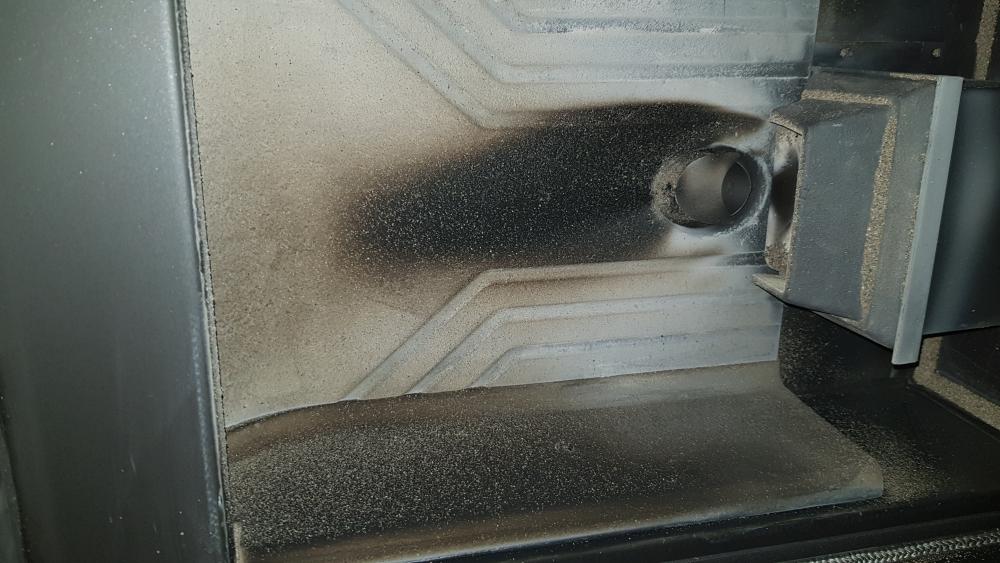

    Buena juaqui man regalado la estufa de nuebo y sigue igual o por las paredes la dena haora negras y no an queriedo baja el tiempo de lompieza y creo que lo que a echo es subirlebrompi noa cajon de ceniza pequeño-20191129_200746.jpgPulsa en la imagen para verla en tamaño completo

ID: 21169 el extractor de umo le ajunto unas fotos
    e mandado unas fotos por si ayuda algo para darme algun cosejo por lo que pasa eso no se sies fallo de la estufa o que no esste bien regulada
    Buenos dias estimado Adolfosona,
    En respuesta a su comentario le informamos que deberá de volver a contactar con su técnico para que le revise bien la combustión y para que le indique que le regule las limpiezas del quemador, ya que sino lo han realizado la estufa le hará lo mismo.
