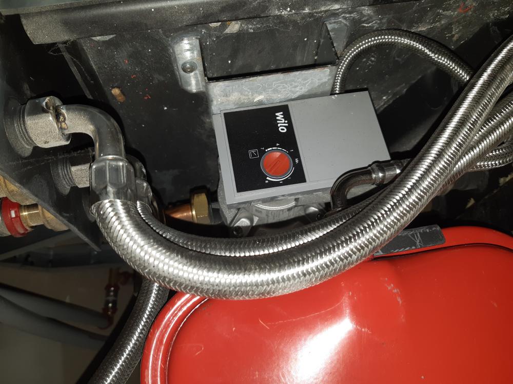

    Necesito si es posible que me deis consejo pues tengo esta estufa de pellet en un chalet adosado de 2 plantas y por desgracia no consigo que me caliente los radiadores de la planta de arriba.
    Lo suelo utilizar en potencia de trabajo 3, consigna de temperatura (del mando) 25 (que nunca llega) y temperatura del agua a 75 (raro es que pase de los 62ªC).
    La planta de abajo la calienta perfectamente, pero como he indicado, arriba de los 5 radiadores y 2 toalleros, sólo calienta 2 y 1 toallero (el de la habitación de matrimonio).
    Estoy cansado de purgar (el circuito está sin aire), de calibrar el paso del agua de los radiadores, etc. Pero la verdad es que no consigo nada nuevo.
    Hablo con el técnico de Bronpi y me dice que la máquina está bien y que no sabe que pasará y echa la culpa a la instalación, pero bajo mi punto de vista no es la instalación puesto que con la caldera de gas no tengo ningún problema y calienta todo perfectamente.
    También he variado el selector de la bomba de impulsión de agua, que suele estar situada en la parte derecha de la máquina, pero tampoco consigo mucha mejora. Adjunto foto de la bomba.

    De cuantos kw es esa estufa o mas bien será o caldera o termo estufa,pero estufa para radiadores no.
    Para mi o la bomba no tiene suficiente fuerza para mandar el agua a los radiadores de arriaba o esa termo o caldera tiene poca potencia para esa instalación.
    Ah,dime cuantos radiadores tienes y cuantos elementos en total y potencia de la caldera.

    En respuesta a su comentario le informamos que el modelo Alpes-H tiene hasta 5 potencias, si usted lo tiene a potencia 3 lo esta usando a la mitad de lo que puede calentar, le recomendamos que aumente la potencia para que le caliente mas, por lo que la temperatura de agua seguramente le subirá.
    Por otor lado, le recomendamos que la potencia de la bomba la ponga a potencia 3 en la ruleta, para que vaya a maxima potencia, porque dependiendo de los metros de instalación y tipo de instalación puede ser que le haga falta poner una bomba en serie para poder llegar a los últimos radiadores.
    No obstante, como indica el compañero Tineo, seria interesante que nos indicara cuantos metros cuadrados de vivienda tiene, numero de elementos de radiador, etc para poder indicarle con mas propiedad, pero aparentemente parece ser que el problema puede ser que necesite una bomba de apoyo o mas potencia, pero esto ultimo lo puede solucionar aumentando la potencia del aparato, ya que la tiene puesta en 3 y puede llegar a ponerla en 5.

    Lo primero, agradeceros vuestras respuestas, ahora vamos al lio.
    Características de la vivienda:
    • Chalet adosado de 2 plantas unos 150 m2.
    • Planta baja de unos 75m2.
    • 1ª planta de unos 75m2.
    • Caldera de gas natural Vaillant ecoTEC pro de 23Kw.
    • Distribución de la vivienda, 146 elementos:

    Esta estufa tiene una potencia de 15Kw.
    Además indicar que esta estufa he instalación, la tienen el resto de mis vecinos (40 viviendas) y no tienen mi problema, dado que les calienta por igual ambas plantas.

    En respuesta a su comentario le informamos que el problema no es el aparato ya que el técnico lo ha estado revisando, siendo el funcionamiento correcto, pero no puede compararlo con su caldera ya que esta tiene 23Kw respecto a los 15Kw que tiene el modelo Alpes-H.
    El modelo Alpes-H es para unos 96 elementos de radiador de aluminio de 60 de alto o 130 metros cuadrados de suelo radiante como máximo, por lo que usted entenderá que ese aparato no es el mas apropiado para su instalación, pero según nos indica a sus vecinos le funciona correctamente.
    Le indicamos que cada instalación es diferente aunque sean viviendas iguales, y deberá de ponerse en contacto con su instalador para que se lo revise, si le es necesario añadir una bomba adicional, o la válvula anticondensados no esta funcionando correctamente, etc.
