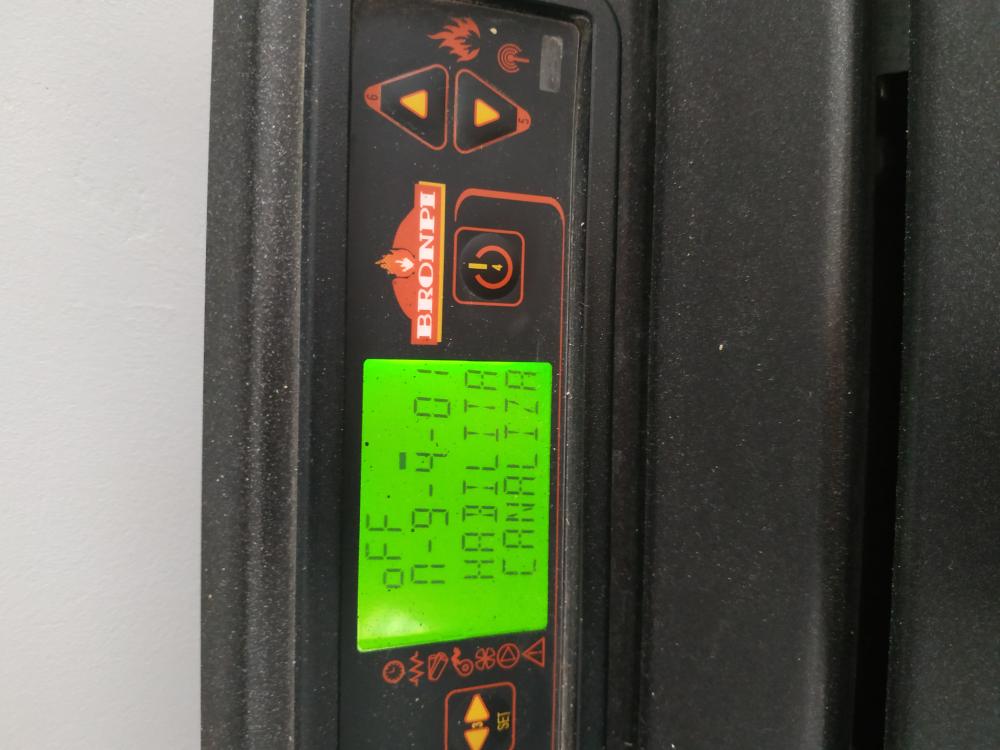

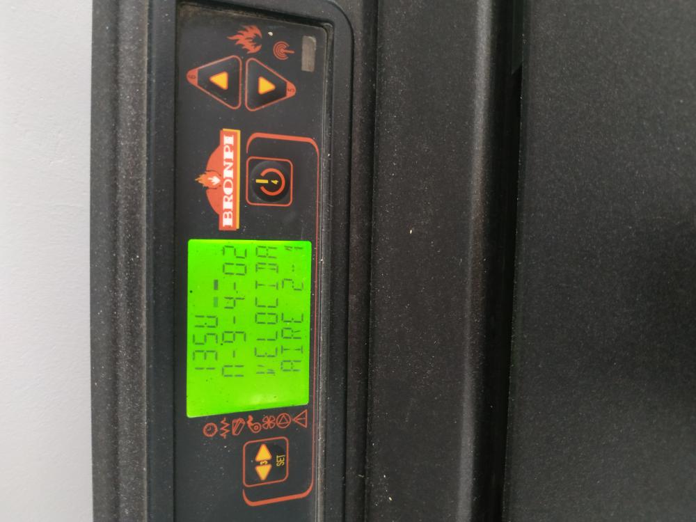

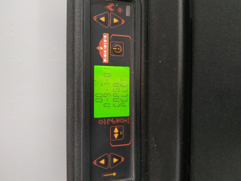

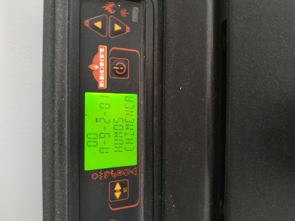

    hola me gustaria conocer para que sirven cada parámetro que os pongo en las imagenes,utilizo pellets de naturpellet,que considero una buena marca.
    la estufa la tengo puesta a 15 grados a velocidad 1,me llega a marcar en el salón una temepatura de 21.5 grados pero noto que me ensucia mucho el cristal y hace bastante ruido,y aparte me gasta 1kg a la hora,que configuracion seria la correcta para evitar este problema.Gracias

    Buenas tardes estimado Lindez55,
    En respuesta a su comentario le comunicamos que entendemos que los registros de su estufa estarán limpios o habrá pasado el mantenimiento anual, por lo que si le ensucia el cristal puede ser incluso del combustible o regulación de la estufa, que le falte oxigeno durante la combustión.
    Le comunicamos que consumo de esta estufa era de 0.9Kg/h por lo tanto no vemos mucha diferencia lo que nos comenta.
    Procedemos a indicarle que significa cada pantalla o parámetro indicado:
    1- Este es el menú de Tipo Chimenea, donde podemos modificar la velocidad del extractor de humos proporcionalmente en todas las potencias, por cada punto que suba o baje, estamos aumentando o disminuyendo la velocidad del extractor un 5%.
    2 y 3- En estas imágenes nos encontramos el menú de canalización, pero en su estufa al no disponer de canalizaciones este menú esta desactivado por lo que no puede hacer uso de el.
    4- Este ultimo es el Menú Tipo de Pellet, donde podemos modificar la caída de pellet proporcionalmente en todas las potencias, es decir, aumentamos o disminuimos la potencia del motor reductor, teniendo en cuenta que cada punto que subimos o bajamos, aumentara o disminuirá en un 2% la caída de pellet.
