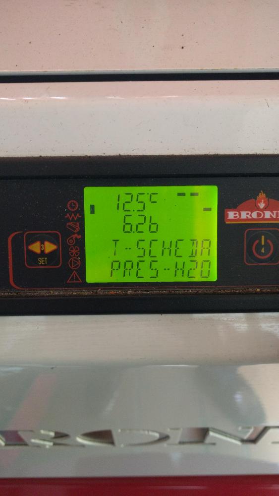

    Hola Joaquín, antes de nada me gustaría agradecerte tu rápida respuesta.
    He vaciado el circuito y la presión leída en el manómetro ha caído a cero sin embargo, he observado que los valores que se muestran en el display no han variado. Entiendo por lo que muestra el display que la presión que lee el sensor son 6.2bares ¿verdad?
    Adjunto imagen:FALLO PRESION AGUA OMEGA HYDRO-img_20190121_141555.jpg
    Si es así, todo apunta a que el sensor de la máquina está en mal estado.
    Muchas gracias por la ayuda, un saludo.

    Buenas tardes estimado Gorypc,
    En respuesta a su comentario le informamos que efectivamente, el transductor de presión esta estropeado, por lo que debe de cambiarlo para que le funcione correctamente.
    Si tiene alguna duda quedamos a su entera disposicion.
    Atentamente,
    Joaquín (S.A.T. Bronpi)

    Predeterminado Re: FALLO PRESION AGUA OMEGA HYDRO
    Buenas tardes Joaquin, he sustituido el transductor y vuelto a rellenar y purgar el circuito, sin embargo persiste el mismo problema.
    Lo curioso es que la lectura en el display una vez instalado el nuevo transductor es exactamente la misma, no ha variado en absoluto.
    ¿Cuál sería el siguiente punto a revisar?
    Muchas gracias por tu ayuda, un saludo.

    Buenos días estimado Gorypc,
    En respuesta a su comentario le informamos que deberá de revisar el conector del cable del transductor, por si lo ha colocado al revés o se ha estropeado, por lo que no lo detecta bien y nos indica los datos erróneamente.
    Como ultima posibilidad puede ser la placa electrónica pero revisaría antes de nada el cableado del transductor.
