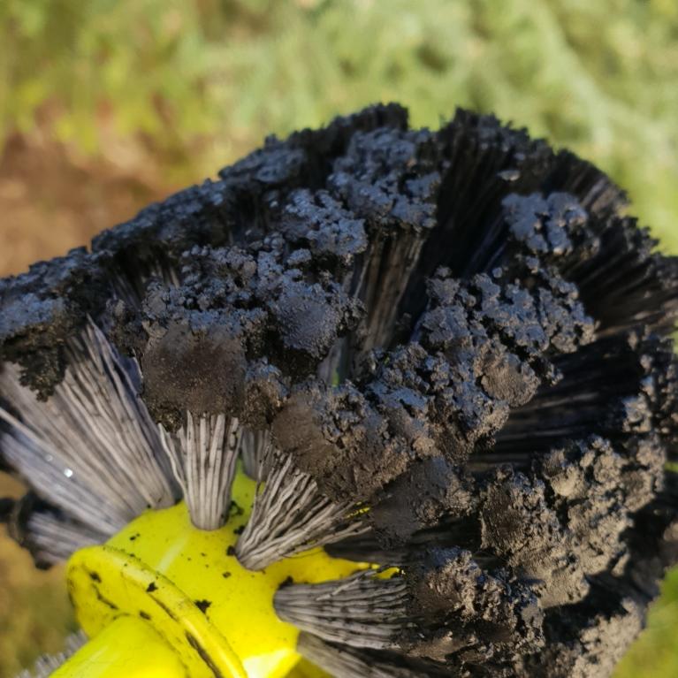

    Buenos Días, en el mes de Junio de este año, adquirí esta Hidroestufa para una casa unifamiliar de una planta con unos 115 Metros cuadrados, también puse un acumulador de 200 litros para el agua caliente. Durante el verano solo la encendía cada dos días una hora para que me calentara el agua caliente, el instalador me puso unas llaves de paso para poder aislar el acumulador de los radiadores y que solo caliente el agua del acumulador en verano y no se calienten los radiadores, cuando el agua estaba a unos 55 grados apagaba la caldera, hasta ahí todo bien, pero ahora que ha empezado a hacer frío, ya que soy de Valladolid, la enciendo a las 11 de la mañana pero a las 4 horas mas o menos me salta la alarma 9 falta de flujo. La estufa es nueva y con poco uso la limpio a diario, incluso limpie la chimenea por si era eso aunque me extrañaba, y sigue dando el error cada 4 horas de funcionamiento, pero eso no es todo, resulta que la maquina nunca consigue subir de 51- 52 grados y la casa no se calienta, no pasa de 17 grados ambiente en un termostato de la caldera de gas anterior que tengo en el salón y el de la estufa lo mas que llega a alcanzar son 22 grados, en total tengo 64 elementos de radiadores, tengo dos radiadores cerrados de habitaciones que no uso, los pellets que uso siempre son burpellet ya que son los que me recomendó el instalador y posteriormente el técnico que vino a hacer la puesta en marcha. el aire lo coge de dentro de casa y la chimenea sale de la estufa un tramo de unos 40cm recto a un codo de 45 y todo recto hasta el tejado unos 5.5Mts en total, he llamado al sat y me dice que puede ser que se acumule una costra en el cenicero de ceniza y que por eso salte la alarma de flujo pero no me han dado una solución ni ha venido a mirarlo si quiera. Estoy un poco decepcionado ya que el instalador me dijo que esta caldera tenia suficiente potencia y ahora parece ser que no funciona. a ver si alguien me puede ayudar ya que estoy pasando frío después de haber hecho una inversión para no pasarlo precisamente. Un Saludo.

    Predeterminado Re: Problemas Con Brompi Leticia hidroestufa
    Así ha salido la escobilla del tramo de tubo que cruza el tejado, como si fuera plastilina de ceniza, eso me confirma las sospechas de que es la chimenea, a ver que dice mañana el instalador, pero la única solución va ha ser picar de nuevo el tejado y poner un tubo aislado nuevo.
    Cita Iniciado por Cyberyeka Ver mensaje
Nombre: 20190101_223135_768x768.jpg
Visitas: 134
Tamaño: 83,5 KB
    Puffff, hay esta el problema
    Buenos días estimado Cyberryeka,
    En respuesta a su comentario, ante todo Feliz Año Nuevo y muchas gracias a Ilusion por cubrirme mientras estaba ausente.
    Le informamos que según hemos leído el post, la falta de flujo es debido a una deficiencia de entrada de oxigeno, bien por la salida de humos o la entrada de oxigeno.
    Tal y como indicamos en el manual, todos los tubos que pasen por zonas frías o zonas exteriores deben de ir en doble pared o aislados, para evitar que se forme la condensación, la cual atascara la salida de humos debilitando la combustión de la termo estufa y no quemando correctamente, lo que puede provocar el apelmazamiento de ceniza en el quemador.
    Le indicamos también que dicho apelmazamiento puede provocarlo la humedad del pellet si ve que después de rectificar la instalación se lo sigue haciendo cambie de marca de pellet para probar.
    La falta de temperatura puede venir de un funcionamiento incorrecto, si no esta quemando bien o incluso que el pellet no tenga el suficiente poder calorífico.
    Por todo lo expuesto, lo mejor es cambiar el tubo y ponerlo de doble pared (aislado) correctamente para que no le provoque la condensación y así poder regular la estufa correctamente para que funcione bien. Si es posible siga el consejo de Ilusion de que coja el aire primario del exterior para una mejor combustión.
    Si tiene alguna duda quedamos a su entera disposicion.
    Atentamente,
    Joaquín (S.A.T. Bronpi)

    Gracias por la respuesta, después de limpiar ayer a fondo la estufa y la chimenea conseguí que funcionara toda la tarde desde las 5 a las 12 de la noche sin alarmas y llegando la temperatura hasta los 56 grados, estoy seguro que en cuanto cambien el tubo, irá perfectamente, a ver que me dice hoy el instalador, que no se si me intentará volver a cobrar el albañil para cambiar el tubo, a pesar de ser su culpa, pero bueno aunque tenga que volver a pagarlo necesito que lo arreglen así que no quedará otra. Los pellets que uso son burpellet como ya dije, que no creo que sean malos, bueno pues eso es todo de momento, en cuanto sepa alguna novedad os la comento, gracias de nuevo a ilusión por hacer que no me vuelva loco y darme esperanzas jajaja. Un saludo.
