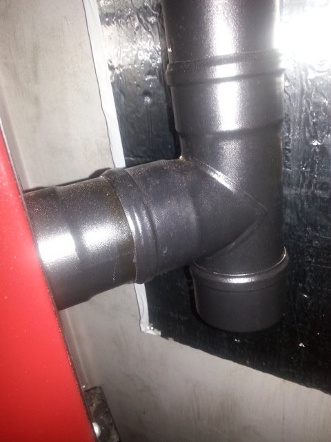

    Hola, quisiera saber si está correctamente instalado este tubo, pues la tapa para inspeccionar queda como verán ustedes en vertical. Pero el instalador autorizado de Bronpi me dijo que no era posible dejarla abajo por la escasa altura del tubo que sale de la estufa. Muchas graciasEstufa pellets bronpi modelo Berta-CO-img_20170423_202337.jpg

    Hombre, funcionar... funcionará, pero no es canónico.
    La ventaja de esta configuración:

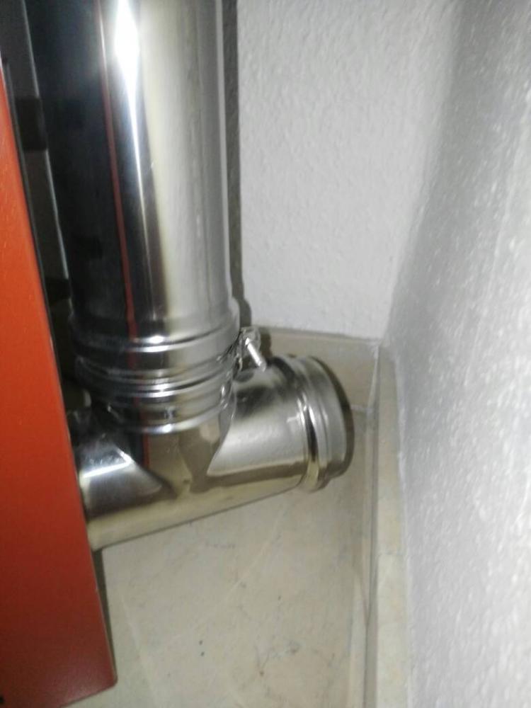

    Es que es más fácil quitar el hollín acumulado; por lo demás, es indistinto.

    Y sobre la cuestión de que la altura que tiene el tubo de salida no permite ponerlo

    Predeterminado Re: Estufa pellets bronpi modelo Berta-CO
    En la foto se ve lo bajo que sale

    Pues entra a 110mm, sí que es un poco bajo.

    Buenos días estimado Galalala,
    En respuesta a su comentario le informamos que para los modelos de 8Kw como su modelo Berta-Co, tenemos a disposicion en la gama de ventilación, una "T" con tapa reducida que si se puede colocar correctamente y permite retirar la tapa para poder limpiar el hollín que se vaya depositando en la instalación del tubo de salida de humos.
    Le indicamos que tal y como lo tiene ahora mismo el único problema que se le puede plantear es el difícil acceso para la correcta limpieza de ese registro, ademas que se le puede acumular hollín y depositarse en el extractor de humos, pudiendo alterar el funcionamiento correcto de la estufa.
    Si tiene alguna duda quedamos a su entera disposicion.
    Atentamente,
    Joaquín (S.A.T. Bronpi)
