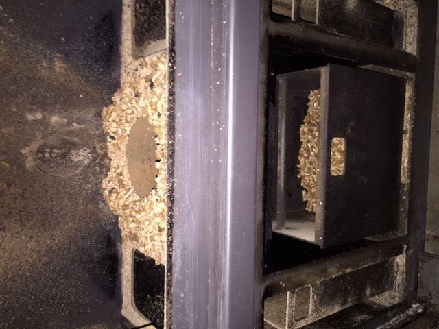

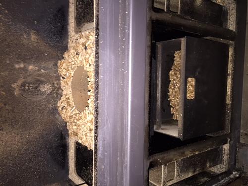

    Buenas noches,
    en Marzo de este año ya puse un post sobre todos los problemas que estaba teniendo con esta caldera.
    Pues bien, en Junio me enviaron al servicio técnico oficial, después de muchas llamadas, y que no querían enviarme gratis (a pesar de estar en garantía mi caldera) porque la instalación me la hizo el distribuidor que me vendió la caldera, que es un servicio técnico "autorizado" por ellos mismos, y que jugando con el léxico del lenguaje nadie me informó que no es lo mismo un servicio técnico autorizado que uno oficial, y por lo tanto que no podía disponer del SAT de forma gratuita, al no ser ellos los que instalaron la caldera.
    Desde Marzo sin calefacción, después de muchas llamadas con el distribuidor y con Bronpi, me envían al SAT en Junio! 3 meses después! Y que paga, según mi distribuidor, él mismo. El técnico del SAT hace un informe y unas fotografías de la instalación, pido una copia y me dice que tiene pedir permiso a Bronpi, ya que es un informe "interno".
    Solicito el informe a Bronpi y me dicen que se lo enviaron al distribuidor. Y que tiene que ser este el que me lo facilite. Se lo pido al distribuidor y me dice que a él no le han enviado nada. Solicito a Bronpi que me envíen el correo en el cual adjuntan el informe sobre los problemas de mi caldera y que dicen haber enviado al distribuidor. No obtengo respuesta ni prueba de que se lo han enviado realmente. ¿Quién dice la verdad? ¿Quién miente?
    Sinceramente, estas no son formas de tratar a un usuario. Ya estamos hasta las narices. No tenemos ninguna necesidad de estar perdiendo el tiempo, los nervios y el dinero, por una caldera que nos ha costado más de 4.000 euros, y de estar continuamente esperando una respuesta. Aún estamos esperando que nos contesten a los correos electrónico que les hemos mandado. Nada. Ya estamos CANSADOS de esta situación.

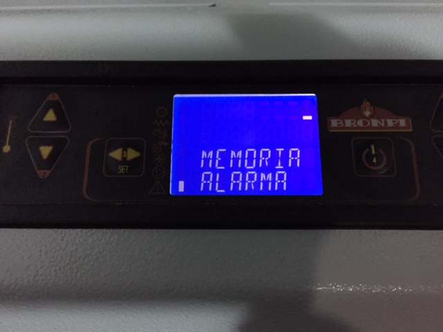

    Entre tanto, la caldera ha vuelto a dar alarmas de "no pellets", y eso que de momento no hay que poner la calefacción. Ya veremos si ocurre lo mismo que en Marzo, de nuevo, en cuanto pongamos la calefacción. Y nos quedamos sin calefacción otros 3 meses. Es vergonzoso. Espero que se les caiga la cara de vergüenza al leer este mensaje, que sé de buena fé que los leen. Porque parece que les importa mas el marketing y vender estufas y calderas, que solucionar los problemas que tiene un usuario que ha pagado religiosamente.

    Por consiguiente haciendo referencia al problema que manifiesta que tiene su aparato, tras presentarse nuestro Servicio Técnico en su vivienda e informarnos de su instalación, nos hemos comunicado en varias ocasiones con usted comentándole las razones por la que su caldera no funciona como desearía y que le detallo a continuación:
    -Nuestras caldera gestionan ACS mediante una maniobra de una válvula de 3 vías que es controlada por la electrónica de la caldera bajo demanda del termostato ACS, de manera que la caldera tiene dos posibilidades de funcionamiento: Invierno y Verano.
    En su caso esta gestión de ACS no se la gestiona la electrónica de la caldera, pues nuestro técnico después de estar probándola por un periodo de 3 horas comprueba que la misma funciona constantemente aun sin haber demanda de ACS y Calefacción, calentando los 100 litros del depósito de inercia y al calentar dicho depósito parte del calor se va pasando al inter acumulador, aunque la bomba del mismo no esté funcionando puesto que no hay demanda de ACS. De ahí el prolongado funcionamiento de la caldera y consecuente consumo de combustible, además de tener que apagarla y encenderla usted manualmente, ya que el termostato del depósito no considera que ha llegado a la temperatura de demanda.
    -El problema que también manifiesta en la actualidad, es debido a que usted insiste en poner la caldera en modo verano, cuando eléctricamente su instalación es inadecuada para este modo de funcionamiento.
    -Respecto a la Alarma NO PELLET, esta puede manifestarse por dos motivos:
    • Ausencia de Pellet en el depósito de pellet.
    • Atasco del mismo debido a la suciedad por acumulación de serrín en el depósito o cenizas en el quemador de combustión.
    Así pues la solución a sus problemas pasaría por:
    • Conectar el termostato del ACS y las conexiones de la válvula de 3 Vías directamente a la caldera para que usted pueda utilizar el modo verano.
    • Realizar limpiezas frecuentes de la cámara de combustión y tolva para evitar la excesiva suciedad que se aprecia en las fotografías, así como rellenar el depósito de combustible.
