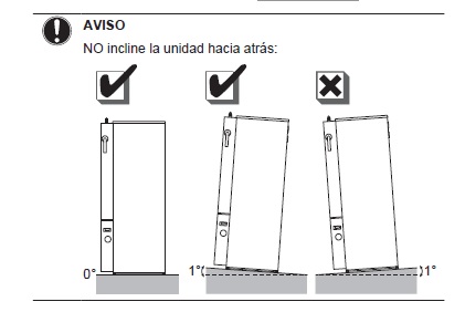

    En el manual de instalación de Daikin se indica que la inclinación máxima admisible es de 1º, y que en caso de tener esa inclinación debe ser siempre hacia adelante, nunca a hacia atrás.
    Nombre:  Inclinacion unidad exterior.jpg
Visitas: 135
Tamaño: 21,6 KB

    Un grado en el mundo real no es nada, vas con un nivel de burbuja normalucho y no aciertas ni a tiros. Los hay más precisos, con guías para leer mejor, o hasta electrónicos.
    Pero ahí lo tienes, si no está vertical del todo hará más ruido y se joderá antes. Que vuelvan los instaladores y que lo dejen bien, que será calzarlo con algo o dar un par de vueltas a las rocas de los pies.
