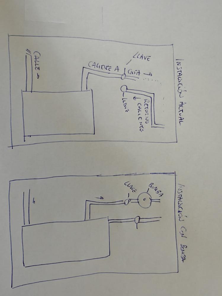

    Predeterminado Re: Instalación de bomba de recirculación de ACS
    Cita Iniciado por juanrom Ver mensaje

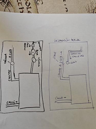

    Para hacerlo bien,necesitas: una bomba de recirculación,según necesidades; dos válvulas de corte; una válvula antirretorno; un reloj un termostato; tubo y accesorios. La bomba se coloca impulsando hacia el tanque en alguna toma que tenga de la mitad hacia abajo y si no tiene en una te a la entrada del agua fría,aunque esta no es la mejor solución y necesitarás otra antirretorno. Las bombas de recirculación mueven muy poca agua y con el sistema que quieres poner,encender para usar,te llegará antes con el grifo abierto.
    Pongo imagen de cómo está mi instalación y de cómo entiendo que tendría que ponerla, pero no sé si es correcto y dónde iría la válvula antirretorno, el reloj y el termostato; si el reloj es para que sólo funcione durante un tiempo, mi intención es hacerlo con un relé domotizado, así que no lo necesito. Gracias por vuestra ayuda!
    juanrom está desconectado Forero
    oct 2019
    santander
    623
    El orden sería,valvula-bomba-antirretorno-valvula-acumulador.El termostato se coloca antes de la bomba y alejado del acumulador. La entrada al acumulador de la recirculación de medio depósito para abajo. Si el reloj es para hacer funcionar la bomba a ciertas horas siempre que esté frío.

    MVasco está desconectado Forero Junior
    jul 2023
    11
    Entiendo que es válvula-termostato-bomba-antirretorno en orden ascendente en la tubería hacia arriba, y válvula-acumulador en orden descendente en la tubería hacia abajo, verdad?
    abr 2012
    Norte
    1.541
    La bomba empuja hacia el depósito.
    La no-retorno evita que al parar la bomba, el agua circule por ese tubo hacia la casa por termosifon debido a la presión o alturas.
    Las llaves son para aislar el conjunto de piezas si debes cambiar un día.
    Por ese tubo el agua viene de la casa, no va a ella.

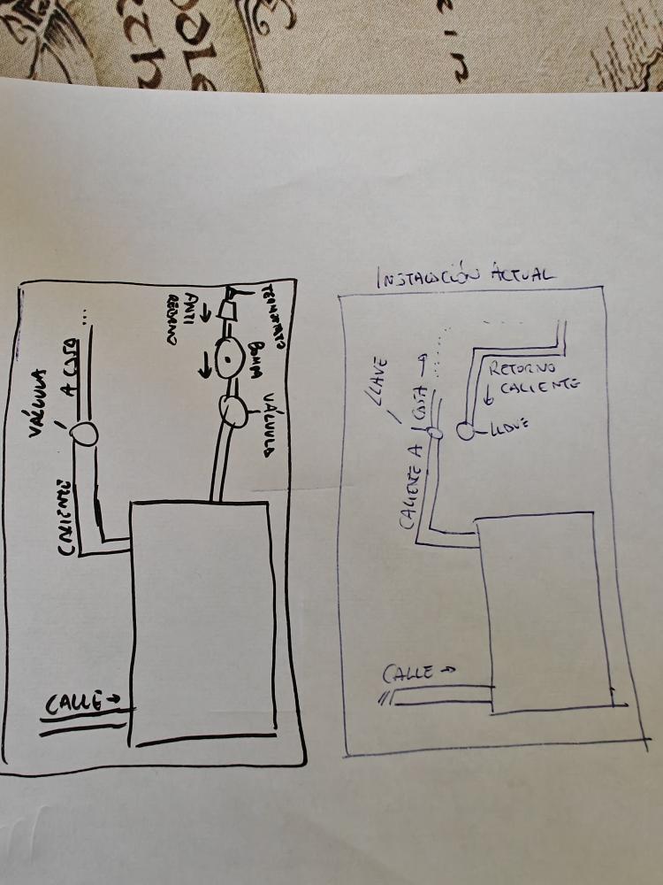

    jul 2023
    11
    Cita Iniciado por Ecocalderas Sistemas - Windhager Ver mensaje
    Entiendo entonces que es como en la imagen izquierda de este dibujo:
    abr 2012
    Norte
    1.541
    Eso es. En la toma TS3/R
    TS3 significa temperature sensor 3 y R recirculation. Es una toma que se puede usar para ambas cosas según convenga.
