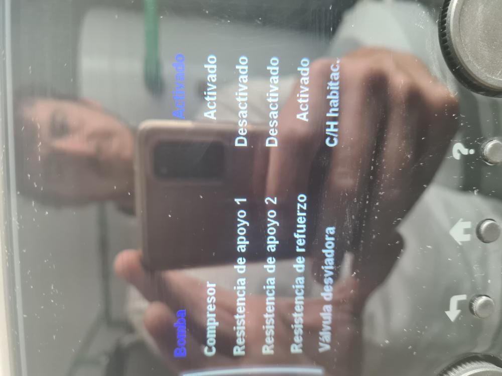

    Buenos días estoy desesperado me han puesto en marcha una aerotermia Daikin therma, lo he pasado a refrigeración pero no bajo la temperatura de los termostatos de 27 grados estoy desesperado no sé qué hacer hace mucho calor y no noto frío el suelo

    Hola julio,
    Quizás me vaya a lo más básico y perdona si esto ya lo has verificado o te parece de Perogrullo, pero yo empezaría por chequear que has puesto correctamente el modo frío.
    Comentas que has puesto el modo refrigeración, entiendo que en la máquina Daikin Altherma, pero, ¿has configurado también los termostatos en modo frío? Si los termostatos siguen en modo calor/calefacción, no están en consonancia con la máquina y no demandarán refrigeración a la máquina ya la temperatura ambiente que tienes ahora (27º C) es mayor que la temperatura que desearías tener ahora tu casa (p, ej. unos 23.5º C) y, en modo calefacción, es el estado en el que no se demanda a la máquina.
    Yo chequearía:
    1) Máquina Altherma, comprueba que está en "modo frío"
    2) Establece la temperatura de impulsión del agua en la Altherma.
    Para ir a lo seguro yo probaría poniendo a 15º C que te evitará el tema de la condensación, pero ten en cuenta el comentario anterior de MLC y una vez que consigas que funcione, adapta esa temperatura a las condiciones de humedad que haya en tu vivienda o población y las necesidades de refrigeración.
    3) Termostatos: verifica que cada temostato está en modo frío. Chequea el manual del fabricante del termostato para ver cómo se pone en modo frío.
    4) Verifica que los termostatos están encendidos (algunos tienen función de apagado, otros no)
    5) Pon una temperatura de consigna de los termostatos más baja que la temperatura ambiente (si hay 27º en una estancia, ponlo a 22ºC para hacer las pruebas)
    En este punto, deja pasar 5 a 10 minutos y si la instalación está bien instalada, deberías poder comprobar varias cosas:
    En la máquina Altherma
    - El compresor entra en funcionamiento y en la pantalla de información aparece como "Activo".
    - La bomba interna de la Altherma está funcionando (aparece "Activo" en la pantalla de información)
    - La temperatura de impulsión del agua empieza a bajar y se acerca a los 15ºC que pusiste en el punto 2
    - El estado de la válvula de 3-vías debería ser C/H Habitaciones.
    Bombas de los circuitos de suelo radiante
    Si tu casa tiene una o varias bombas adicionales para mover el agua por las diferentes zonas, chequea que están funcionando. Si no tiene un LED de estado que indique que están funcionando, pon la mano encima de ellas y deberías sentir la vibración del motor que está moviendo agua.
    Colectores suelo radiante
    Cada termostato controlará una o varias electroválvulas en el cuadro de colectores. Aunque funcione la Altherma y las bombas de impulsión adicionales (estén en marcha, si la electroválvula no abre correctamente, el agua no pasará por esa habitación. Verifica que la electroválvula se levanta completamente. Suelen tener un testigo que es como una pequeña aguja/flotador que se levanta para indicar el caudal.
    Suelo
    Pasado un tiempo (1 hora por ejemplo), y en función del material, el suelo debería estar fresco al tacto. Quítate los zapatos y camina por todas las estancias, deberías notar que el suelo va poco a poco bajando de temperatura.
    Espero que sirva!
    Germán
