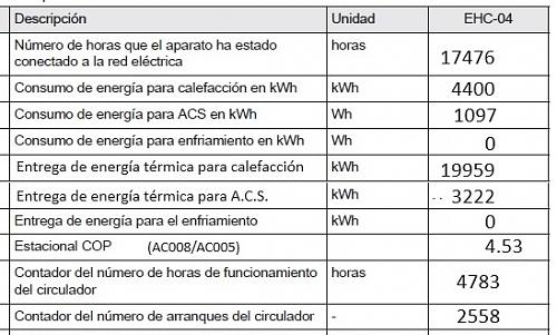

    Predeterminado Re: Instalacion de contador de energía termica para subvención Next Generation
    Instalacion de contador de energía termica para subvención Next Generation-contadores-aerotermia-5-abril-2024.jpg
    La información que da mi máquina es esta. Está el total. No sé como ver los datos diarios o mensuales.
    Concretamente, estos son los valores que he apuntado yo ayer, y son desde que se arrancó la máquina hace 2 años.
    El COP de calefacción lo he calculado yo.
    Por otro lado, el BOE tambien pone:
    " Adicionalmente a lo anterior, para cualquier actuación, esta misma información deberá ser
    accesible a través de dispositivo móvil."
    Cita Iniciado por maliayo28 Ver mensaje
Nombre: contadores aerotermia a 5 de abril de 2024.jpg
Visitas: 40
Tamaño: 77,0 KB
    El COP lo he calculado yo
    Pues la información es muy completa, pero se requeriria que fuera por día, mes y año.
    Podrias llamar al distribuidor. En el caso de Daikin a mi me pusieron en contacto con el Técnico en Subvenciones que tienen, para resolver como calcular el SPF que me pidieron como último dato para pagarme la subvención. No venia entre los datos que inicialmente me pidieron, pero al final se sacaron de la manga que tenia que aportar un documento firmado por un técnico competente que asegurara que era superior a 2,5. Rebuscando información encontre que la petición tenia base pues en algun lugar se especifica que para ser subvencionable una instalación se requiere que su SPF sea superior a 2,50.
    Eso quiere decir que es posible que al final tambien te pidan este dato.
    Al final no aporte el dato que me aporto el mencionado técnico pues no fue capaz de explicarme el procedimiento usado para su calculo y utilice el procedimiento del IDAE que se describe en este enlace:
    https://www.miteco.gob.es/content/da...tacionales.pdf
    Hice los calculos, los resultados resultaron muy inferiores a los que me habian aportado, pero superiores al valor de 2,50.
    Redacte una declaración responsable de que se habian efectuado dichos cálculos con arreglo al procedimiento utilizado acreditado por el IDAE, me lo firmo el instalador, pues mi firma no era valida al no ser un tecnico competente y soltaron finalmente la pasta a mediados de febrero de este año....
