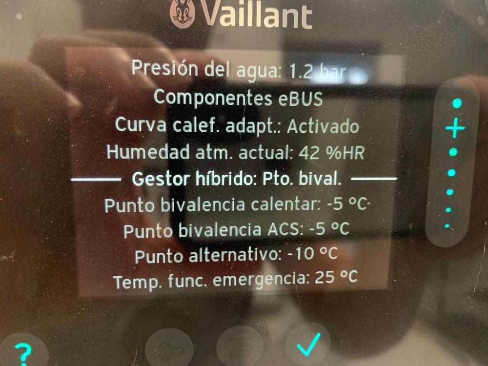

    Hola a todos,
    No hago más que revisar las instrucciones de mi máquina y no consigo hacer que funcione correctamente el punto de bivalencia.
    Mi instalación de aerotermia la componen:
    - Bomba de calor Vaillant AroTherm Plus de 15 Kw
    - Modulo hidráulico de Vaillant o mochila como lo denominan los técnicos.
    - DI de 200L
    - Interacumulador ACS de 200 L
    - 200 elementos de radiador de aluminio repartidos en 2 plantas, cada planta con su regulador sensoComfort
    - Caldera de Gas propano (32 Kw)
    Quiero conseguir que a una temperatura externa fijada active la caldera de gas para ayudar a la bomba de calor.
    De momento he llegado al punto en el que en vez de que se active la resistencia eléctrica que tiene el módulo hidráulico se active la caldera de gas. Pero esto lo hace en momentos extremos, cuando pasado un tiempo no consigue incrementar la temperatura de ida.
    También me funciona correctamente la función "Punto alternativo", es decir, activa la caldera de gas y apaga la bomba de calor cuando en el exterior se alcanza la temperatura fijada (segun foto adjunta -10 grados), sin embargo no tengo narices a que funcione la caldera de gas en paralelo a la temperatura que el menú te deja establecer (según foto adjunta -5 grados).
    Me parece muy raro que funcione todo lo mencionado y resulta que la opción más habitual "Punto bivalencia calentar: -5 grados" no lo haga.

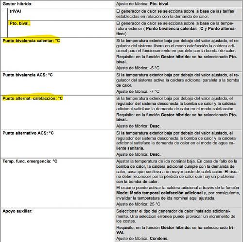

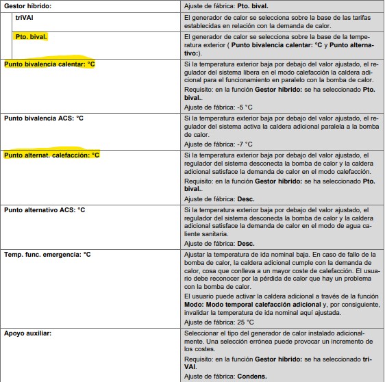

    Esto es lo que explica el manual.
