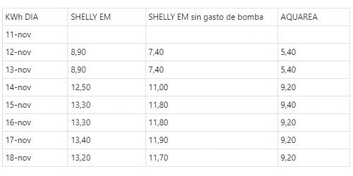

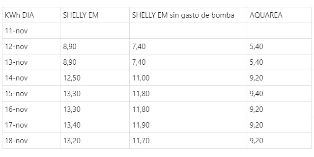

    Hola! Me acaban de instalar una aerotermia Panasonic Aquarea. También he montado un shelly EM para ver el consumo. El caso es que los datos de consumo que me da el hidrokit por pantalla de la máquina no me coinciden con los que da el Shelly EM. Os dejo un cuadro con los datos de estos días atrás. En la primera columna los datos del medidor de consumo shelly EM. Segunda columna tiene los mismos datos que la primera descontando 1,5 KWh/dia de la bomba de impulsión, que también los mide el shelly. La tercera columna los datos que da la Aquarea por pantalla.
    Se os ocurre por qué pueden existir estas diferencias.
    Gracias. Un saludo

    esta maquina "lee" el consumo de energía en bloques de 200W. es decir, si el consumo es de 734W te dirá que consume 800W. si consumo 627W te dirá que consume 600W. ahí tienes las diferencias.
    Olvidate de lo que dice la máquina y hazle caso al Shelly.
