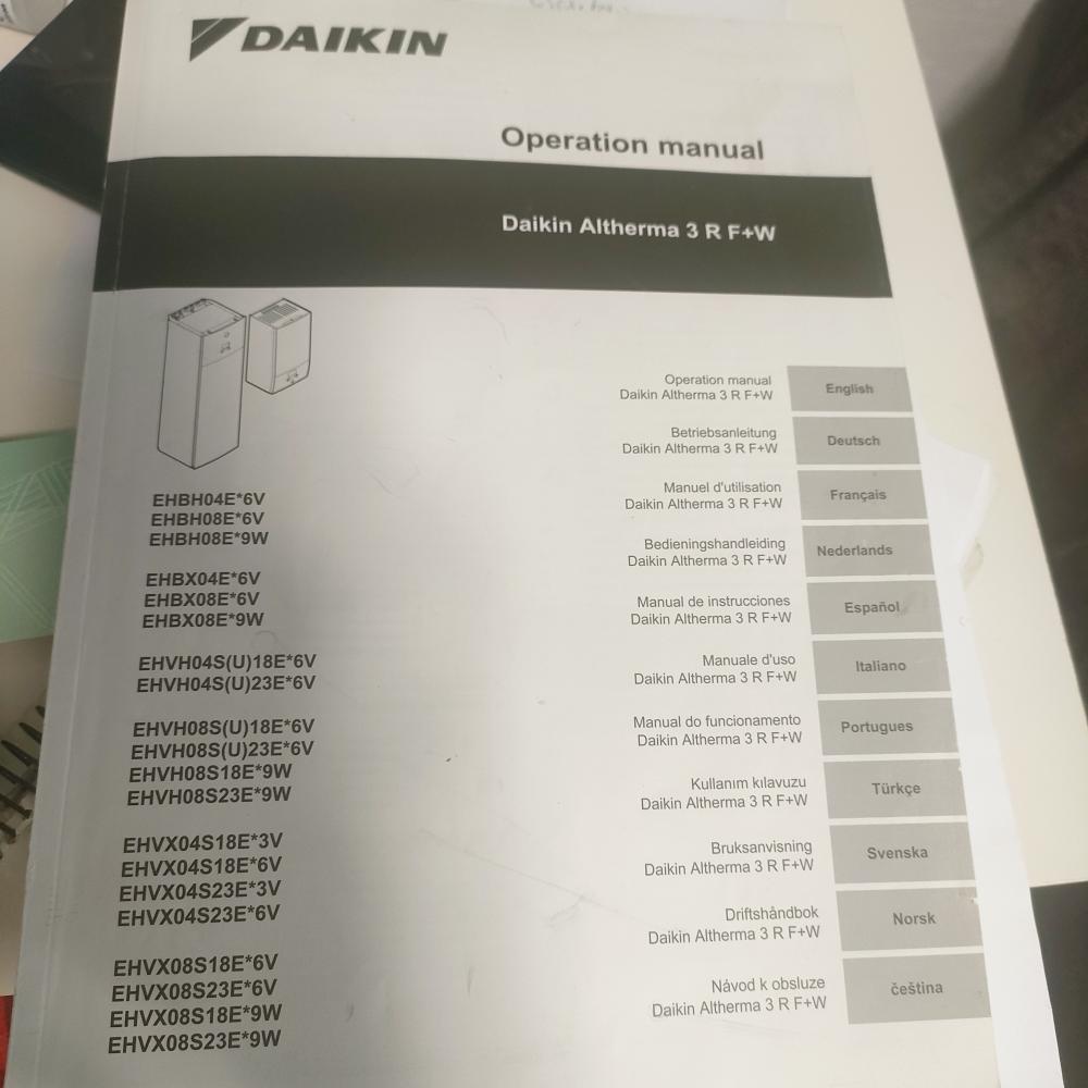

    A ver si me explico mejor :
    Cuando digo manual de instalación, me refiero a Manual de Mantenimiento (yo no sé qué revisiones necesita mi instalacion,digo yo que cada instalación según máquina, modelo, dimensiones tendrá su libro de mantenimiento, no? Pues eso no lo tengo aún).
    El manual de instrucciones de la máquina Altherma Daikin está en mi casa desde el primer día (venía dentro de la caja) y el técnico de Daikin lo conoce y lo miró y aún así escribió lo de que la botella es pequeña y que el instalador no hizo la puesta en marcha.

    Si la Daikin y la instalación te la ha facturado ese instalador es el instalador el que te ha engañado y te engaña. No busques mas culpables. La garantía de 2 años en la maquina y a ti comercial y legalmente es obligación de él, de nadie más.

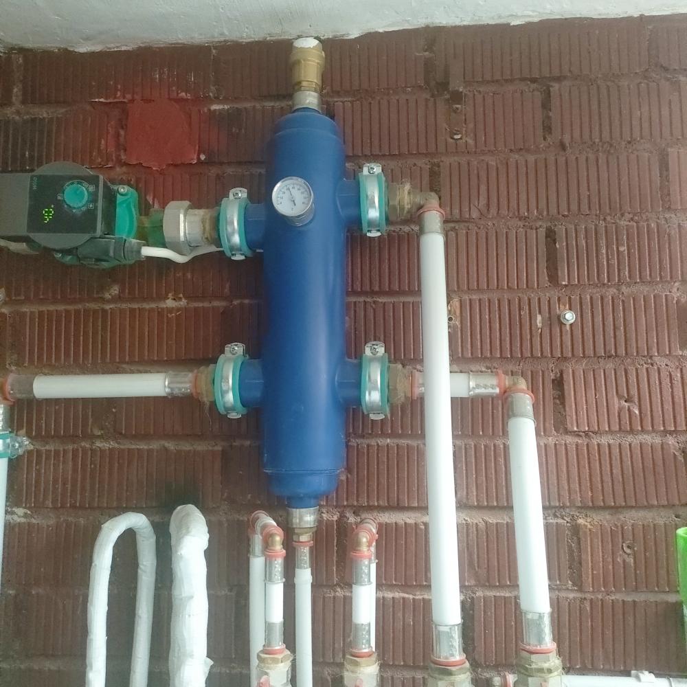

    DI es depósito de inercia y que es lo que se emplea para suplementar, si hace falta, volumen de agua. Y en tu caso parece que no hace falta ya que según su manual de instalación con un volumen mínimo fijo de 10 litros de agua en toda la instalación hay suficiente. En este aspecto cuidado también con ese servicio oficial Daikin que puede que te esté contando milongas.
    Tu manual de instalación. Pon en el buscador entre comillas como yo "EHVX08S18E*9W" y te llevara a una web de Daikin y archivo "Manual de instalación" y pulsando ahi te lleva al archivo PDF del manual de tu maquina. Son 44 paginas y 8 Mb.

    Por otro lado te adjunto foto de la botella(la botella mide 50 cm de alto por 10 de ancho) y adjunto partes de daikin, a ver qué piensas.
    Por otra parte, volveré a llamar a la oficina del consumidor para preguntar si es legal que el instalador pusiera solo un año de garantía en la instalación y dos en la máquina. Como te digo, toda la historia está denunciada en Industria...y sigo a la espera de respuestas, pero insistiré en la oficina del consumidor.Instalacion legalizada....fraude total-libro-instrucciones-idiomas.jpgInstalacion legalizada....fraude total-botella.jpgInstalacion legalizada....fraude total-img_20231116_140837.jpgInstalacion legalizada....fraude total-img_20231116_140335.jpg

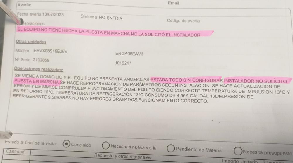

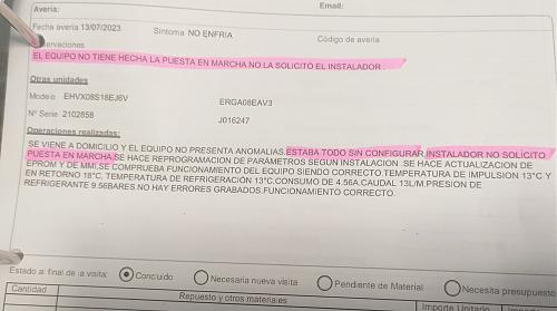

    Pero tienes una sola instalación o tienes dos?.
    Tienes un parte o informe del 13 de julio 2023 y para una máquina n° serie 2102858, y otro parte del 16 de agosto del 2023 con n° serie 2102850, otro.
    El primero en el tiempo parece efectivamente de una puesta en marcha y que todo estaba bien. El técnico no anota ninguna incidencia en la instalacion. En el 2°, de un mes más tarde, parece que se vuelva a repetir la puesta en marcha y reconfiguración de máquina, y ya RECOMIENDA aumentar el volumen de agua.
    No sé, pero si efectivamente la maquina es la misma, el técnico no esta muy seguro de nada.

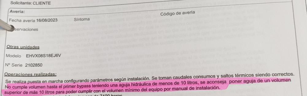

    Efectivamente puede que la maquina no tengas esos 10 litros de volumen de agua mínimos que pide el manual de instalación. Y para saber si los tiene o no hay que ver o calcular toda la que puede contener las tuberías desde la aguja hidráulica hasta la bomba de calor y que deberá ser mayor de 6 litros. Si es así serías aprox. 4 en aguja + 6 en tubería.
    Si falta volumen de agua en primario (desde la aguja a bomba de calor) y se sospecha que el problema de funcionamiento en la instalación es debido a ello, que lo dudo mucho, se puede diagnosticar fehacientemente y solucionarlo temporalmente haciendo que la bomba de agua del secundario (la que aparece a la izquierda de la aguja) este en marcha siempre que se pone en marcha la bomba de calor. Diagnosticado con ello que todo funciona bien y dado que también se produce ACS la solución ideal sería dejar lo que hay e instalar en el tubo de retorno de agua a bomba de calor un deposito de inercia (no aguja, solo depósito, un tubo de entrada y uno de salida) de por ejemplo 10 litros.

    Te explico. Cuando yo llamo a DAIKIN la primera vez por perdida de confianza en el instalador, efectivamente viene el Sat y NO HACE PUESTA EN MARCHA. Dice que él ha sido avisado por averia, y que se ha encontrado con que la máquina no tiene hecha la puesta en marcha como debía, y que tenía que volver a pedir al SAT otra cita para que me hicieran la puesta en marcha. Por eso, la diferencia de tiempo entre un parte y otro. Pero es la misma máquina, y si pone otro número no se si es porque pone el número de la maquina exterior o qué .....pero es la misma máquina e instalación, y así fue la historia.
    A quién me recomiendas que llame porque obviamente el instalador está enterado, con burofax enviado y denunciado en Industria, pero mi instalación está mal. Hay suelos que no calientan y otros que están a tope, y que no hacen caso a los termostatos.
    Acabo de hablar con Daikin y me dice esto:
    Buenos días:
    Los avisos realizados en visitas de mantenimiento son para revisar solo y exclusivamente las unidades que tiene reflejados en el contrato, no el circuito de clima, que es el que nos está exponiendo que funciona mal.
    En visita anterior donde hicieron las labores de puesta en marcha, indicó el servicio técnico que la aguja hidráulica es de menos de 10l y se le indicó que pusiera una de mayor tamaño para que cumpliera con el volumen minimo en el circuito, nos tiene que confirmar que esto se ha cambiado para solicitar nuevo aviso .
    Suponemos que esto sigue igual por la interpretación que hacemos de lo que nos ha indicado, no obstante el servicio técnico oficial de daikin solo revisa el circuito primario, es decir hasta la aguja hidráulica que es la que comanda el equipo, el circuito de clima que es el que nos indica no le está funcionando como debiera, por eso le indicabamos que nosotros no revisamos directamente los circuitos secundarios (de suelo radiante, fan coil etc)

    En informe del 13 de julio 2023 y máquina n° serie 2102858 efectivamente pone todo eso de que no le habían avisado pero seguidamente pone que parametriza la máquina, que cambia la vercion de la EPROM, que pone la maquina en marcha y comprueba ademas los datos de temperaturas y presiones y, importante, no menciona nada de anomalias ni en maquina ni instalacion y de aguja. Un mes más tarde, agosto, vuelve a cambiar configuraciones y comprobar datos y ahí si, ahi es cuando hablan del volumen de agua y ACONSEJA, no dice que deba hacerse si o si.
    Y lo más importante en el primer informe, en el de la puesta en marcha de la maquina 2102858 y julio 2023, que remata con (literal): "FUNCIONAMIENTO CORRECTO"
    Si el problema que hay en la instalación es UNUCAMENTE que unos circuitos de suelo funcionan y otros no y el instalador que hizo la instalación no te atiende ya la única solución es que busques a otro instalador que revise y solucione los problemas que pueden ser varios y de diferentes soluciones como pueden ser aire, tapones, bomba secundario pequeña, válvulas mal conectadas, etc...

    El número de serie es casi el mismo, menos el número final. A alguno de los dos le bailó, porque el resto del número es igual.
    Efectivamente, aconseja, pero luego tengo otros mails con Daikin (incluido el de hoy) donde dice que ese tamaño no cumple y que si da el fallo...D7( creo que era) no cubre la garantía. Pero efectivamente, la máquina no ha presentado fallos en la pantalla que yo sepa, lo único es que mi casa, no ha enfriado los suelos en verano, y ahora que hace frio calienta solo los que le da la gana. Entonces efectivamente, tiene que hacerse cargo otro instalador, porque el anterior no se hace responsable de los fallos de la instalación pues dice que su garantía de instalación es de un año.
    A mi me da que es un cúmulo de errores, cables mal conectados, válvulas y también lo del DI. ...... UN VARIADO VAMOS!

    No sé si entre tanta información me he dejado algo pero, el problema es que tiene zonas que no calientan/enfrían? ¿Tiene su instalación un distribuidor con actuadores electrotérmicos? Podría tener algún actuador mal instalado y que permaneciera cerrado, impidiendo por tanto el paso de agua al circuito al que está conectado...

    En principio se abren todos. Pero aunque se abren, y lo sé porque se abre, se levanta y se ve una parte azul, pero si tocas los tubos, estos tubos no están calientes ni frios en verano.
    Tengo la aplicación de emodul, tengo la de Daikin...ninguna da error. Los termostatos reflejan la temperatura de la habitación, pero por ejemplo, si a la zona de invitado le pongo que se quede a 21, se le va la olla y se pone a 22.5, y mi habitación que está al lado, no enfría ni calienta, pero el electrotermico sí se levanta y se pone a parpadear como que está pidiendo trabajo.

    Lo que está claro es que si una zona no se calienta/enfría, no está circulando agua por ella (o muy poca); de entrada hay dos causas posibles: hay aire en ese circuito o hay algún elemento que impide físicamente el paso de agua.
    La instalación debería tener purgadores (en principio automáticos), para ir eliminando esas posibles bolsas de aire ¿dispone de ellos?
    Si es mínimamente manitas, siguiendo algún video de ayuda podría intentar eliminar aire de circuitos de suelo radiante (si fuera el caso). Incluso, siendo una vivienda de tamaño medio podría eliminar los actuadores dejando que el agua circule siempre que la aerotermia está en marcha y ver así qué ocurre.
    A mi me parece más bien un problema físico en la instalación, desde el distribuidor hacia los circuitos... ¿llega al distribuidor el agua caliente, y se distribuye sólo a alguno de los circuitos pero no a todos?
