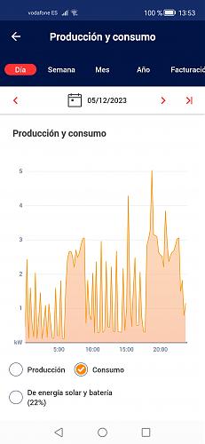

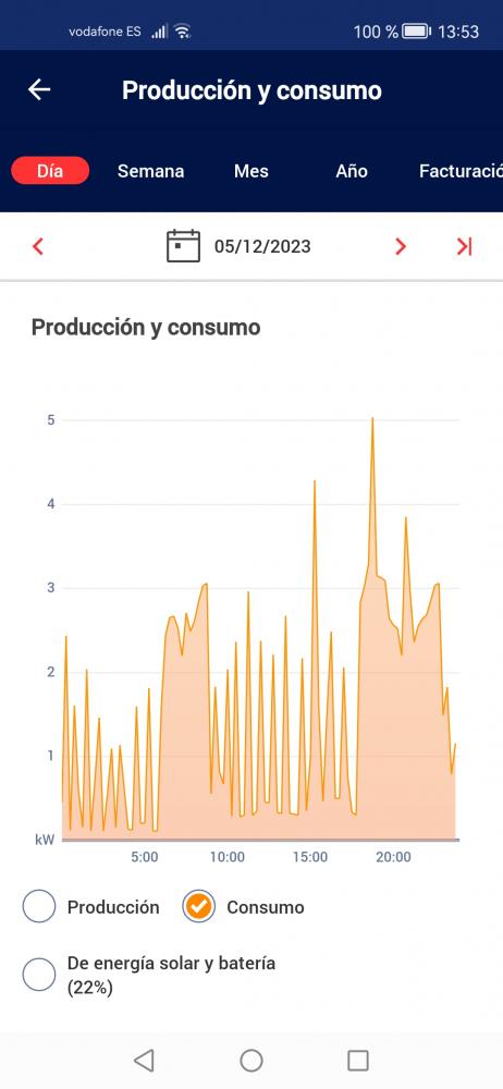

    Hola de nuevo, me da un poco de tranquilidad poder hablar de este tema con alguien, empezaba a sentirme un poco solo.
    Mi problema se puede resumir en el grafico de consumo de un dia normal. Veo que oscila entre 30 y 40 kwh, lo cual, traducido a dinero supone mas de 1000 kwh en un mes, es decir, 370 € solo en consumo y en un mes. El consumo que tenemos es tambien, el de 3 personas y estoy poniendo la calefaccion 3 o 4 horas al dia, (no me atrevo a mas) lo que supone que la temperatura de la casa oscila entre 16/17 y 19/20 durante las horas de sol. La casa esta muy bien aislada y orientada al sur. Si no fuera así, seria imposible estar en casa estos dias de diciembre. A veces pienso que no tengo asumido el coste de calentar una casa, pero con estos consumos, mantener la casa a 20 grados seria una locura. Lo que mas me da que pensar es que sin calefaccion y sin abrir un solo grifo, el sistema sigue consumiendo continuamente y hablo de mas de 20 kwh al dia. ¿no es un poco extraño? ¿que consumos manejas?
    Con respecto a tu problema, tengo una duda. Crees que estos sistemas calientan por separado ACS y calefacción? Los dias que probé a encender la calefaccion mas horas, veo que la temperatura del deposito baja y no tiene capacidad para recuperarse, y eso afecta al agua caliente. Seguro que no comparten deposito?
    un saludo
    pd: intentaba insertar un grafico del consumo pero no estoy seguro si se puede ver
    un saludo

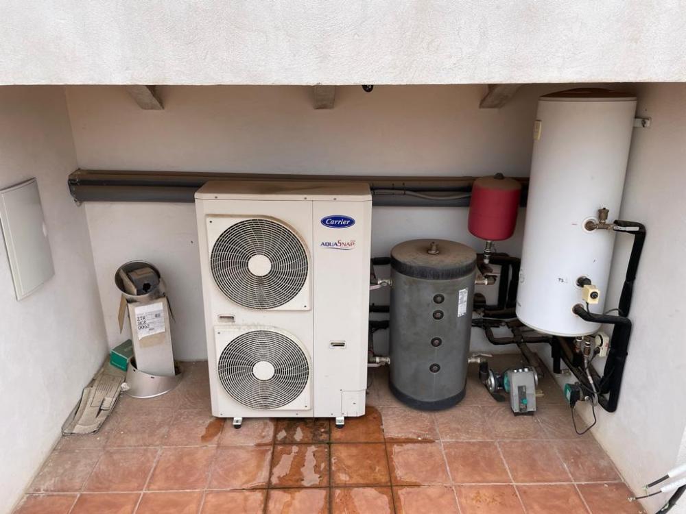

    Buenos días, a ver que os parece esta instalación. ¿Qué opináis del agua que suelta la máquina?

    ¿Es una foto actual? ¿Ha tenido que realizar desescarches? Parece una cantidad importante de agua, pero habría que conocer las circunstancias en las que se ha dado eso o si es común y le pasa todos los días.

    La foto es actual, los desescarches entiendo que son automáticos por la máquina (yo no hago nada). Desde que la arranque este año en modo calefacción, lo hace todos los días, me han dicho que puede ser por la bandeja de condensación(rebosa y esto provoca el charco de agua). Pero lo veo excesivo que sea continuo desde hace 2 meses.

    Hola buenas,
    Esa estancia donde esta instalada la máquina, ¿esta abierta por la parte frontal?, quiero decir, ¿es una terraza o algo así o es una habitación cerrada?
    Si la habitación esta cerrada o no hay caudal de aire suficiente la máquina estará cogiendo el aire frio que la propia máquina expulsa, que cada vez estará más frio antes de que lo vuelva a coger y podría ser el origen de los problemas.
    Si la habitación esta abierta por el frontal, entonces ¿tienes el DI y el deposito de ACS al aire?

    Buenas, toda la instalación si encuentra en una especie de habitación techada y abierta por una de las paredes.
    Actualmente, observó a través de la centralita que el símbolo del grifo se enciende durante unas 10 horas (calentar ACS), lo cual impide el paso del agua al suelo radiante.
    Creo que son muchas horas.

    Hola, 10 horas para calentar ACS y los consumos que comentas son una salvajada.
    Yo no soy un profesional del ramo, pero creo que la instalación que tienes esta mal planteada, si solo tiene apertura por delante la máquina puede estar cogiendo el aire que ella misma expulsa y que cada vez estará más frio, y ya lo de dejar el DI y el deposito de ACS al aire .... ¿eso como se explica?

    Cita Iniciado por mfb_0791 Ver mensaje
    Opino lo mismo. Tampoco soy profesional, pero parece que la instalación está mal planteada. El depósito de ACS al aire libre hace que continuamente la máquina tenga continuamente que calentar el agua porque está expuesto a bajas temperaturas.

    Creo entender que la maquina de 15 necesita 1.800 l/s de aire cuando esta a tope, viendo la foto y teniendo en cuenta que los ventiladores soplan hacia el único sitio por donde puede entrar aire nuevo, no se yo ...
    Paciencia, dejando de lado el tema de tener los despósitos en el exterior y el flujo de aire, en el primer post comentas 'Este año al ponerla en modo calefacción ....', ¿en otros inviernos te funcionaba bien?

    Gracias de antemano por vuestras aportaciones. La verdad, no había pensado el tema de tener los depósitos a las intemperie y más teniendo en cuenta que ningún técnico a hecho ninguna observación a eso. (Vivienda nueva)
    Tanto la calefacción como la refrigeración han funcionado bien, eso si con consumos altos.
    Creo que el problema de que esté calentando continuamente ACS y no de paso al suelo radiante, es debido a un problema con el termostato situado en el depósito de agua.
    En estos días vendrán a verlo, ya os contaré.
    ¿Qué consumos tenéis vosotros?

    viendo la foto de paciencia me estoy fijando en un detalle. Una cosa es el aparato que te hayan puesto y otra muy diferente es el como se plantea la instalacion en conjunto. Aqui, veo que cada instalador hace pequeñas (o no tan pequeñas) modificaciones segun su criterio o experiencia.
    por ejemplo, yo tengo el NUI (control de funcionamiento) en el garaje, al lado del deposito. El funcionamiento de la calefaccion lo hago desde un termostato en casa. Eso es una funcion del NUI por lo que supongo que eso implica que algunas funciones del NUI esten anuladas, lo que me hace pensar que habrá parametros que no tengan repercusion en el funcionamiento del sistema. Y por eso, con el mismo aparato que Paciencia, seguro que mi sistema funciona de manera diferente.
    Veo que tiene dos depositos instalados pero yo solo tengo uno. Me pregunto si uno es de ACS y otro de calefaccion. En mi caso, yo creo que es compartido y por eso, cuando tengo la calefaccion funcionando muchas horas, llega un momento que me quedo sin agua caliente.

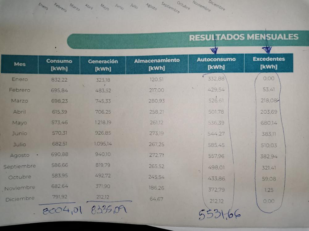

    Os habia comentado que yo tengo instalacion de paneles solares desde hace 2 meses. Voy a compartir con vosotros la prevision de consumo que me hizo la empresa. Es para que os fijeis que en los meses de menos consumo está muy cerca de 600 kwh/mes, esto es, 20 kwh al dia !!EN VERANO!! . Sin embargo, en invierno no llega a 900 kwh/mes, o sea, 30 kwh/dia, lo cual coincide bastante bien con los consumos que tenemos Paciencia y yo. Quizá haya que aceptarlo y darlos por buenos.
    Con respecto a la fuga de la foto, a mi me pasa lo mismo. Vino el tecnico y me dijo: si el sistema trabaja muchas horas seguidas puede haber condensacion pero no es habitual. En mi caso, lo que ocurre es una valvula de expansion que hay detras de la tapa que se ve a la izquierda y que está continuamente goteando. Está pendiente que me la cambien. Paciencia, esa tapa puedes abrirla tu y ver de donde procede el agua, aunque parece condensacion. Y si está en un lugar poco ventilado, con mas razon.
