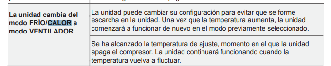

    En el propio manual de instalador viene esto:
    AC en modo calor calienta, ¡pero también enfría!-captura-pantalla-2023-10-30-160129.png
    ¿Ya que no trae esa programación que me gustaría que os parece hacérsela yo mismo...? tengo un termostato wifi aparte y he visto que en Google Home puedo configurar escenas, podría poner esto:
