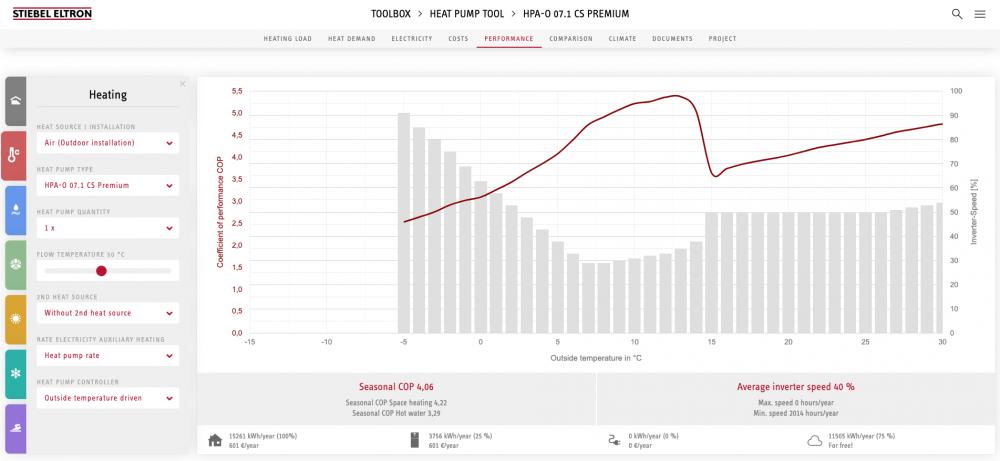

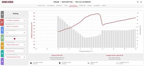

    Como ejemplo en clima tipo Valladolid, un equipo bueno puede llegar a estos números:
    SCOP de 4 y consumos de calefacción y ACS para 4 personas sobre los 600€/año.

    Basado en el consumo actual, los 16.000 KWH pero ajustados a la eficiencia estacional. Luego una vez sabes la demanda ''real'' de tu vivienda en KWH buscar una aerotermia que los cubra con una eficiencia aceptable. Busca un buen profesional que trabaje con una buena marca, lo primero.
