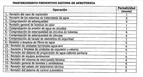

    Hola
    Os adjunto las caracteristicas de aerotermia para una comuniad de 28 viviendas así como el mto que tenemos. se paga más d3 000 € al año. asi mismo disponemos de paneles solares instalados en la azotea
    - 2 6 p a n e le s f ot ov ol t a ic o s d e 440 Wp,
    - 1 i nv e r s o r t r i f á s i c o d e 10 k W d e p o t e nc i a no mi na l , SOLAX ,
    s i t u ad o e n e l c ua r t o d e c u b i e r t a .
    - P r o t e c c i o ne s de c o r r i e nt e a l t e r na
    - C a b l ea d o d e co r r i en t e c o n t i n u a y a l t er n a .
    como veis a simple viste la instalacion?

    no sé si esos trabajos de mtos son correctos o no . si más periocidad o menos periocidad.

    Esa cadencia en los mantenimientos es la que te indica el RITE, pero no veo el mantenimiento que te deberian hacer en la fotovoltaica, ni el que te pide el fabricante.

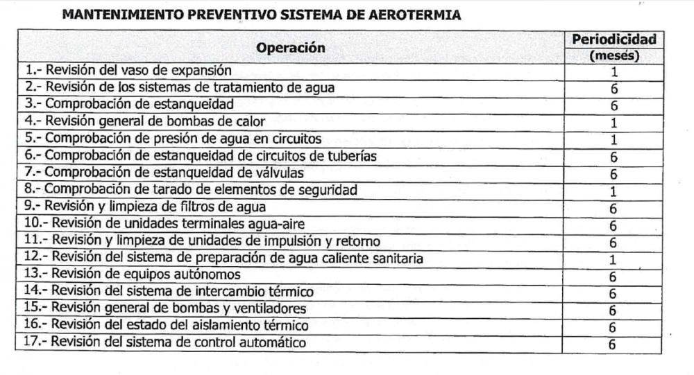

    No sé que configuración es posible con lo que tenemos (adjunto) Y posibilidades para bajar la factura. son 28 casas.
    Para la acs veo que hay 3 maquinas de aerotermia cada una con su deposito no(270 l) y dos depositios adicionales de 300l y 500 l. No sé muy bien que es las cops.
    Para el suelo veo que tenemos una maquina aerotermia y un acumulador de inercia. Segun he leido se podría configurar para que no tirase de la erotemria en determinadas horas y aprovechar el depositivo de inercia para todo esto? Como se puede saber como va esto? COn la central? Me imagino que hara falta empresas especializadas pero es por saber un poco más a la hora de contratar una empres que sepa. Se habla de ciertos parametros que desconozco su uso.
    Entiendo tb que tenemos dos circuitos separados de acs y aerotermia por lo que he estado leyendo estos días.

    Una pregunta: esa instalación os funciona bien y tenéis suficiente agua caliente y calor?. En principio si solo os mantienen la instalación de aerotermia me parece caro 3.000. El COP es la relación entre la energía consumida y la producida ( cuanto mayor sea el COP más rendimiento,menos consumo,tendrá la instalación). Con esa inercia poco podréis hacer para 28 viviendas.
