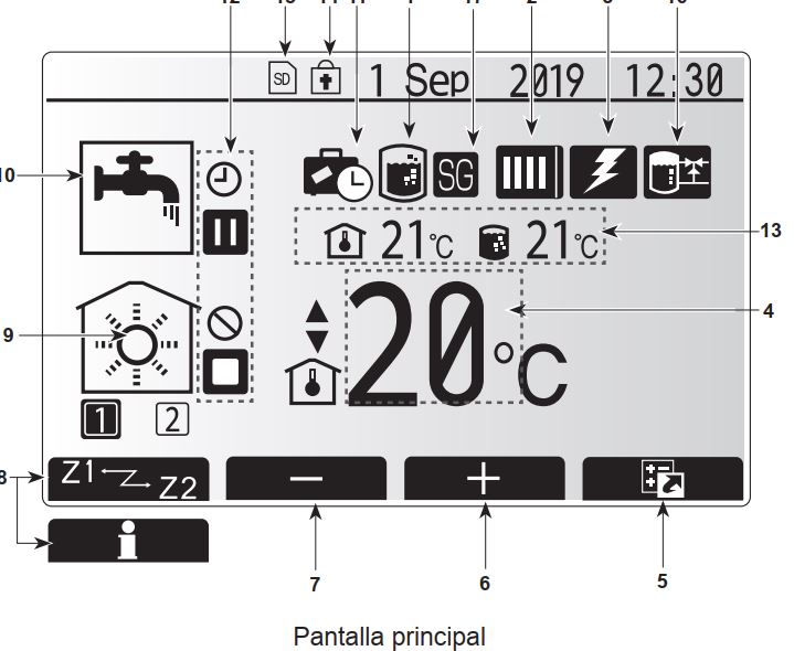

    Hola, vereis por mucho que leo el manual no se muy bien como cambiar el modo invierno y verano en mi modelo de aerotermia Missubishi Ecodan ERST20C-VM2D.Aerotermia Mitsubishi ¿como cambiar verano invierno?-mando.jpg
    Este es el mando de la aerotermia, entiendo que hay que pulsar en la casilla que pone "calefaccion" icono de una casa y cambiar desde modo calefacion a modo refrigeracion. Ojala sea asi, pero no se si es asi de simple y no hay que cambiar la temperatura. Resido en Barcelona por si la temperatura media de alli es algo que hace falta. Muchas gracias por adelantado y sigo investigando

    Llama al SAT. Te tiene que configurar la instalación y luego el cambio es sencillo según que termostato tengas.

    Botón redondo el que más a la izquierda está, mantienes pulsado asta que se meta solo en el menú.
    Con la flecha te metes en la casa y lo pones en verano.
    debes confirmar con el chek

    Muchísimas gracias, lo he echo. Me lo apunto para el invierno que viene
