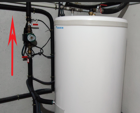

    Hola, os comento un problema que tengo con el ACS por si a alguien se le ocurre una solución.
    Tengo un depósito de ACS que se calienta con la aerotermina, ayudado por otro depósito conectado a una placa termosolar que esta instalado en serie antes del deposito de ACS de la aerotermia, como hay una distancia considerable entre el depósito que esta en el sótano y el punto más alejado, desde el primer día tengo instalada una bomba recirculadora Dab, la de la foto del adjunto.
    Tengo la recirculadora conectada a la regleta interna de la unidad interior, la programación permite encender/apagar en intervalos de 10 minutos, si lo dejo 10 minutos que es el mínimo se enfría demasiado el deposito, si no recirculo el agua, se tira mucha agua hasta que sale caliente, la solución es sencilla, un interruptor wifi y pulsando un botón en el móvil se enciende la bomba 2 ó 3 minutos cuando yo quiera, es una solución de compromiso que no enfría demasiado el depósito ni hace que se pierda mucha agua, ahora el problema.
    Aunque la bomba este apagada, el depósito se va enfriando poco a poco, si cierro las llaves de corte que se ven en la foto eso no pasa, la diferencia es notable, es como si el agua recirculase lentamente. En la entrada del depósito de la termo-solar que esta antes del de la aerotermia hay una válvula anti-retorno, así que supongo que no es que el agua se 'vuelva' hacia el ese depósito.
    ¿A alguien se le ocurre alguna solución? recuerdo haber leído algo sobre un 'efecto sifón' o algo así pero no lo consigo encontrar, igual no fue en este foro.

    Se llama termosifón, es un flujo natural cuando la instalación se calienta demasiado y que se hace mayor cuando está debajo de los puntos de consumo. Es como calentaban antiguamente las casas...
    La solución es poner una válvula eléctrica de ACS, en paralelo a la bomba. Cuando activas bomba se abre la válvula, cuando desactivas bomba se cierra.

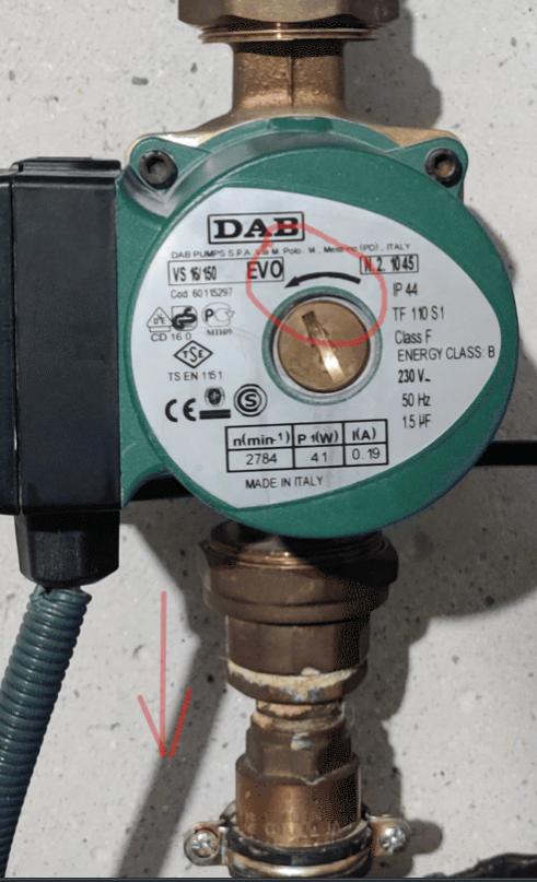

    La tuberia de salida del depósito de ACS es de 25mm de diámetro, no se si se puede considerar grande como para que valga la pena pensar en poner un sifón.

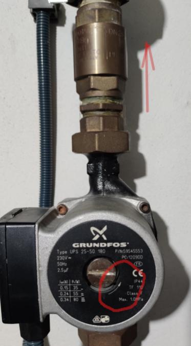

    @juanrom, creo que tengo un problema serio de conceptos, la electricidad la entiendo y me atrevo, con esto de la hidráulica ando perdido, efectivamente hay una válvula anti retorno justo debajo de la bomba de ACS, he quitado la abrazadra y ahí esta, con la fecha del sentido de flujo apuntando hacia abajo (hacia el depósito).
    Mi error viene de que yo cogí la bomba del suelo radiante, la Grundfos, vi el sentido de giro que indica con la fecha en la pegatina, y vi en la anti retorno que tiene encima que el sentido de flujo es de abajo hacia arriba, como en la flecha que he pintado en rojo, obvio ya que viene de la aerotermia y se va al colector.
    Después he mirado en la de ACS y he visto que el sentido de giro que indica en el frontal es el mismo, con lo que entendí que cogía el agua por abajo y la sacaba por arriba, igual que la del suelo radiante, y que el sentido de flujo seria el mismo, entrado por abajo y saliendo por arriba, igual digo una burrada porque la flecha que indica el sentido de giro en el frontal de la bomba no indica por donde entra y sale el agua, pero ... ¿no estará montada al revés y ha forzado la válvula anti retorno?
    Miniaturas adjuntadas Miniaturas adjuntadas ACS aerotermia recircula agua ...  ¿con la bomba apagada?-grundfos.jpg   ACS aerotermia recircula agua ...  ¿con la bomba apagada?-acs_dab_ar.jpg
    abr 2012
    Norte
    1.541
    Predeterminado Re: ACS aerotermia recircula agua ... ¿con la bomba apagada?
    Recuerdo haber visto una foto donde se ve la anti retorno. Por eso no he dicho nada. La circulación se la hace por termosifón. Sube la caliente y cae la fría. Sin más… válvula de zona. Saludos

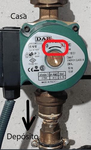

    Gracias por vuestra paciencia, se que soy muy zoquete con estas cosas.
    Si, tengo claro que la recirculación sale del depósito y vuelve.
    Por lo que comentas de que la bomba gira a derechas, yo sigo pensando que la mía puede que no sea el modelo correcto, porque aparentemente, gira a izquierdas, al revés que las agujas del reloj, por abajo sale la tuberia que va al deposito y por arriba la de la instalación de la casa, la flecha negra indica el sentido del flujo en la válvula antiretorno, que seria el correcto, peor la flecha de la bomba marcada en roja, indica que gira a izquierdas:
    Nombre:  ACS_Dab_AR2.jpg
Visitas: 1323
Tamaño: 44,8 KB
    Mi miedo es que en lugar de coger el agua por arriba, y sacarla hacia el depósito por abajo, lo este haciendo como indica la flecha roja:

    Hola de nuevo, no he podido desmontar del todo la bomba, pero aflojando las abrazaderas he conseguido girarla y efectivamente en el cuerpo de la bomba indica el sentido del flujo y parece ser correcto, es el mismo que indica la válvula antiretorno.
    Ya he aprendido que la flecha de la pegatina frontal no tiene nada que ver con el sentido del flujo, ahora queda solucionar el problema.

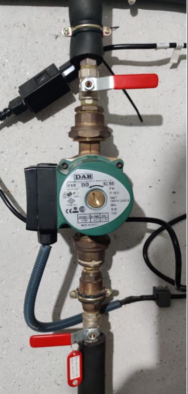

    Tienes una forma sencilla de saber si el antirretorno está mal. Cierra la salida de agua caliente del acumulador y abre un grifo de agua caliente del baño más alejado. Si no deja de salir agua por el grifo tienes mal esa válvula.
    jun 2010
    Ames
    447
    Cita Iniciado por juanrom Ver mensaje
    Hola, he hecho la prueba que comentas, gracias por la idea, parece que el problema no es la válvula antiretorno, he probado en el punto más lejano cerrando la salida de arriba en el deposito y obviamente abriendo las llaves de corte de la bomba, y en un momento deja de salir agua, por si acaso he activado la bomba durante un rato, la he apagado y he repetido la prueba, lo mismo, deja de salir agua al poco de abrir el grifo ... estoy pensando que si el flujo de la recirculación por termosifon coincide con el flujo normal de la bomba, la antiretorno dejara pasar el agua y lo mismo hay que ir a por la solución que comenta Ecocalderas.
