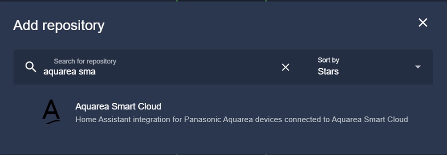

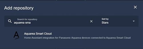

    Hola
    Has intentado bajarte de HACS el repositorio "Aquarea Smart Cloud" ? No es compatible con tu Aquarea por ser anterior a la G? Lo has intentado al menos con esta solucion?

    Hola ahg
    Siento haberte leído tan tarde. La solución a lo que buscas se llama heishamon (tindie punto com /products/thehognl/heishamon-communication-pcb/)
    tiras a la basura el smart cloud de Panasonic y conectas ese cacharro al mismo puerto. Después instalas este custom component vía HACS github Punto com /kamaradclimber/heishamon-homeassistant) y tendrás acceso a todos los parámetros de la maquina
    pongo las url de esa manera por que el sistema no me permite poner direcciones completas
