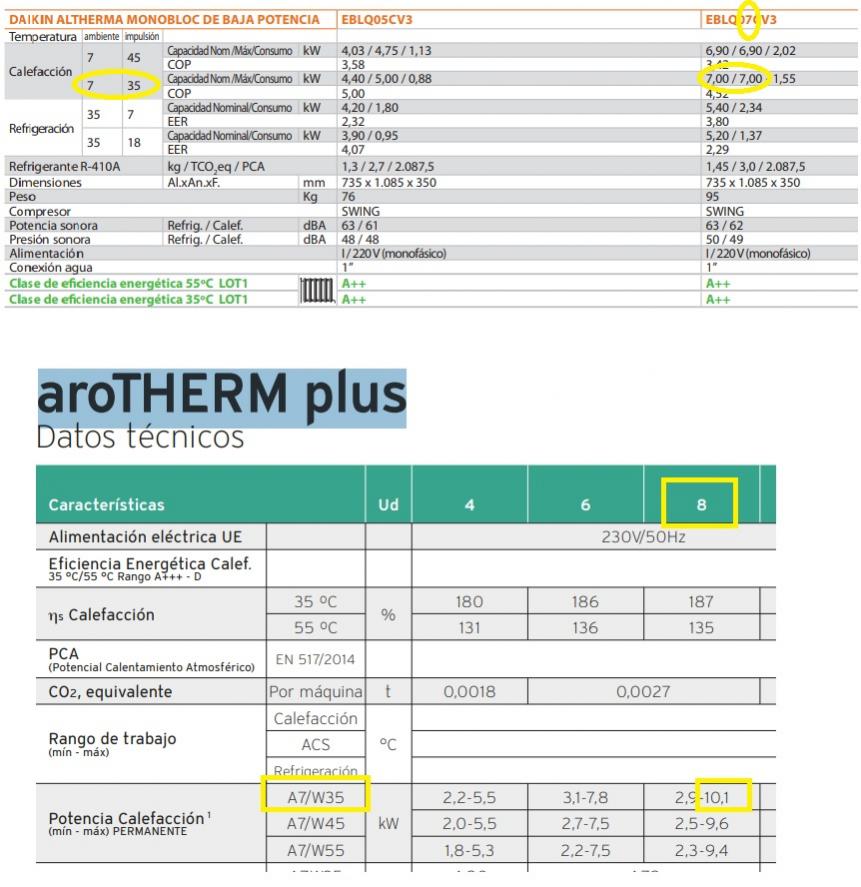

    es muy difícil calcular el rendimiento de la leña, pero con esos metros y elementos con una saunier o vaillant genia air max o arotherm plus de 8 kw tienes suficiente, si es asiática igual te tienes que ir a 10 u 11, si los 12 que te dicen son de saunier o vaillant no lo hagas, te sobrará máquina casi siempre y te creará muchos problemas
    conozco muchas instalaciones con máquinas de más de 8kw, y ninguna genera más calor en un invierno que lo que da la mía de 8, les sobra potencia a todos y están bajando el tope máximo, y con muchos arranques y paradas la mayor parte del invierno, acortando la vida de la máquina
    no necesitas di, lo que te dicen es mentira, es para colarte otros 2000 euros y joderte la instalación metiendo por medio una botella de agua y una bomba de circulación que no necesitas, los que lo tienen puesto se están dando cuenta de los problemas y haciendo un bypass a ambos, pero lo suyo es no ponerlo
    vaso de expansión sí necesitas si no lo tiene ya tu instalación, y desfangador también, no sé si valen 200 euros o menos, pero eso es poco dinero

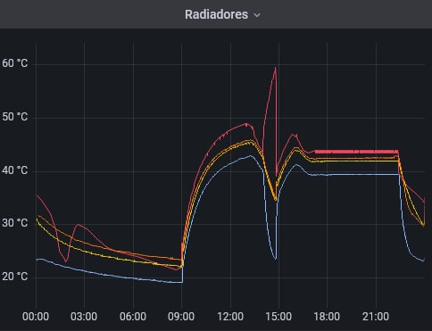

    @elsita es que eres tremendo, no tienes ni pajolera idea de como es mi casa ni de como es la instalación, ni de lo buscaba cuando se puso, sobre todo en la última planta, pero tú no pondrías tres secundarias, da igual que haya tres plantas con un carro de metros de tubo en el suelo, ¿tú qué harías? tengo mucha curiosidad ... no me vale poner dos bombas de calor para no poner secundarias y DI eh !!
    no me imagino cómo puede trabajar la bomba principal de tu máquina ... ni siquiera con di
    Yo te lo digo, trabaja muy relajada evidentemente y por eso me va a durar toda la vida, ahora me vas a decir que es mejor que curre como una cabrona ... explica cual es el problema porque no lo pillo, trabaja igual que si detras del DI hubiese dos o una secundaría, mira tú que complicación, vaya, una ventaja del DI
    Ni de coña hay 1.5ºC de diferencia entre la entrada y la salida del retorno en el DI, tengo termómetros en la ida y en el retorno y también lo veo en la máquina, pero, ¿que tengo que entender?, ¿es que el agua del retorno se va al desagüe?, aunque hubiese ese 1.5ºC, es que me daría igual, el que no lo entiende eres tú, ¿que carajo de problema hay? ¿dónde se pierde ese 1.5ºC? ¿a dónde va? ¿ponemos uno DI en la ida y otro en el retorno si hay que solucionar dos problemas? ¿sería eso mejor? ¿ponemos un compresor por planta?
    Al final nos liamos con mi instalación que no era el tema, siempre pecas de lo mismo, a ti no te hace falta DI, a nadie le hace falta DI, a ti no se te congela la máquina a 5ºC en la meseta, al de Cantabria tampoco aunque este en la playa con una humedad del 80%, a ti no te hacen falta secundarias, a nadie le hacen falta.
    Joder mira que creo que tienes buena intención, pero eres sentencioso y en algunos temas escuchas campanas pero no sabes donde, sigues sin querer entender que el DI es un elemento más que se puede poner o no dependiendo del caso, algo que como dice en este tema gente que sabe bastante más que tú y que yo juntos, lo tendrá que valorar quien vaya a hacer la instalación.
    sigo pensando que el 95% de las instalaciones de aerotermia que conozco en españa no necesitan di, y tu instalación con 3 bombas secundarias formaría parte de ese 5% restante
    conozco ya unos cuantos casos de instalaciones don di y bomba secundaria que después de ver los problemas que les crea han optado por hacer un bypass a ambos elementos, y todos están bastante contentos con los resultados (no digo que sea tu caso con tres bombas secundarias)
    me alegro que tu di no te haga perder temperatura y si la pierde te dé lo mismo
    no veo la polémica

    quiero aclarar que yo no tengo ninguna aversión a las máquinas asiáticas, al contrario, opino que hay muy buenas máquinas en marcas conocidas y en menos conocidas también, utilizo el término asiático porque incluye a las coreanas, japonesas y chinas, me refiero a marcas, no a paises de fabricación, que luego muchas se fabrican fuera de esos tres países también, por ejemplo en tailandia
    puede parecer despectivo cuando digo que las asiáticas utilizan otro criterio para poner el valor comercial de sus potencias, y es que es muy evidente, utilizan una temperatura 7 positivos y 35 de impulsión, y lo que dan a esa temperatura es lo que ponen como nombre de potencia comercial, sin embargo las europeas saunier y vaillant (no sé wolf, las tuyas u otras cómo lo hacen) pero suelen poner un valor más bajo adaptado más bien a temperaturas centroeuropeas, -2 grados y a menudo 45
    eso no signfica que sean mejores o peores, pero es engañoso comparar por ejemplo una daikin altherma 3 de 8 kw de potencia con una vaillant arotherm plus de 8, no tiene nada que ver la potencia que una y otra pueden entregar, pero eso no significa que sea una peor que la otra, lo hago por intentar orientar al que pregunta
    aprovecho para compartir la gráfica de un compañero con una vaillant plus 8 calentando radiadores de hierro fundido y calentando una casa antigua unifamiliar en el norte de palencia a más de 1000 metros de altura en la cara sur de los picos de europa, la línea roja es la temperatura de ida de la bomba de calor según el dato que da la propia máquina monitorizada domóticamente, como véis no sube de 50 más que para hacer el ACS (el pico alto)

    Es cierto que los ''asiáticos'' muestran sus datos de manera distinta. En Stiebel por ejemplo, nunca enseñan datos demasiado optimistas, mas bien los mas negativos. Es una práctica Alemana.
    Es más, los certificados que hay externos, dan unos rendimientos mejores que los internos, pero Stiebel enseña los internos y cuando les he preguntado por qué no 4enseñamos los externos como hacen los demás, me han dicho: nuestro test, es real... los certificados externos, pues bueno... si otros enseñan los SCOP que consiguen externamente es su problema, no el nuestro.
    Hay un listado del BAFA (seria como el ministerio Alemán de industria) que no puedes vender bombas de calor en Alemania sin estar en él. Por ejemplo Sanier no está, pero sí Vaillant. Ahí, todos dicen la verdad y podéis comprobar como pocos fabricantes exponen un SCOP igual allí que aquí.
    Lo que parece Elsita, por los cuentos que les cuentas al personal y tu insistencia temporal en ello, es que eres un comercial emboscado de Saunier/Vaillant.
    Es al revés de lo que dices. Veras.....

    para los que no saben leer tablas, en youtube hay muchos tutoriales ...
