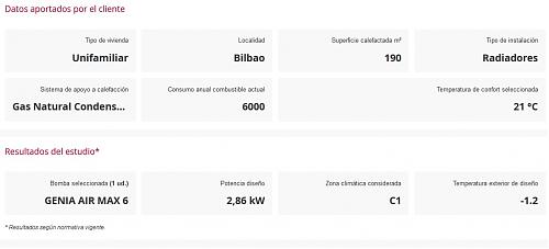

    yo tengo una de 8 kw y el año pasado me produjo 19000 kwh de calor, y la tuve 9 horas al día en lo peor del invierno capada al 60%, echa cuentas, una de 4 kw te puede dar 10000 kwh, casi el doble de lo que consumes ahora
    con 102 elementos no vas a poder aprovechar más de 6kw de bomba
    esto es lo que dice la calculadora de saunier

    Pues mis cálculos en cuanto a los 102 elementos es diferente:
    Según los datos del radiador, a una temperatura de 40ºC la potencia es de 89,4 W por elemento y a 50ºC de 120,8 W, si interpolamos para sacar la potencia a 45ºC nos sale un total de 105 W por elemento, si esta potencia la multiplicamos por los 102 elementos, con una simultaneidad de 1, tendría la capacidad de utilizar 10,720 kW.
    De todas maneras, la simultaneidad de 1 nunca se va a dar, le daré un 0,8 y tiraré a por una de 8 kW.

    cometes un error muy habitual, esos datos de tus elementos son con un delta de 40 o de 50, es decir, la diferencia entre la temperatura del radiador y la de tu casa, si tu casa está a 20 grados necesitarias impulsar a 60 para un delta de 40 y a 70 para 50
    una aerotermia cuando hace frío de verdad es difícil que suba de 55 grados, yo hice una prueba de rendimiento en enero con la casa a 13 grados y tuve la máquina a tope durante 24 horas, conseguí una media de 65 vatios por elemento dividiendo la producción del día por las horas y mis elementos, es lo máximo que puedes esperar
    sigo pensando que con una demanda de 6000 vatios una aerotermia no es necesaria, y menos de 8 kw con sólo 100 elementos, pero cada uno gasta su dinero como quiere, por supuesto
