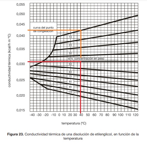

    Si el intercambiador exterior se congela y se revienta, que es lo fácil, tiene que cambiar maquina. Que haces?, metes para esas condiciones (aprox -10ºC) y para estar seguro un 40 % de anticongelante etilenglicol (glicol) para estar seguro de no tener problemas de congelación o pones una maquina split con el lado de agua dentro de la vivienda?.
    ¿Qué dónde pone que tenga más rendimiento los que no son monoblock?. He dicho que con glicol se pierde rendimiento respecto a las que solo llevan agua. ¿Y qué dónde pone eso?, fácil, lo pone, entre otros lugares, en los libros de texto. Pero veras......
    Como afecta a las bombas de agua y circuitos hidráulicos respecto al caudal y rendimiento el que el fluido sea solo agua o que sea agua con un porcentaje de glicol?. La mezcla con glicol aumenta la densidad del fluido, a más densidad menor caudal y peor rendimiento. Te buscas si quieres la tabla de densidades de la mezcla y te lo miras si quieres.
    Como afecta al rendimiento térmico de las bombas de calor y de los circuitos hidráulicos terminales el que el fluido sea solo agua o que sea agua con un porcentaje de glicol?. La mezcla de agua con glicol disminuye la transmisión térmica respecto a solo agua y tanto en el intercambiador refrigerante-agua de la bomba de calor como en el intercambiador agua-cemento del suelo radiante.
    Para este caso final adjunto yo la tabla de transmisiones térmicas de las mezclas de etilenglicol según porcentaje y temperatura. Señalado en naranja transmisión térmica a 40ºC con solo agua y en rojo con mezcla al 40% de anticongelante.

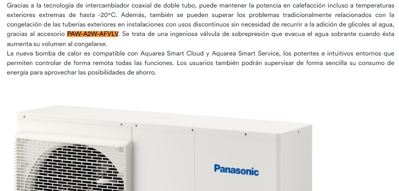

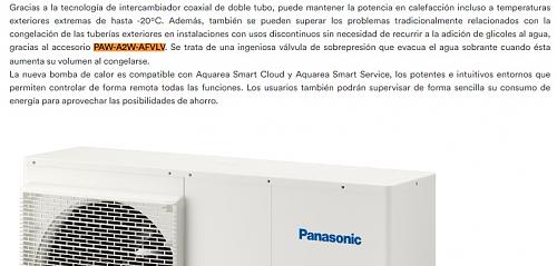

    Ya he dicho antes que las condiciones de congelación del agua son son indiscutible, ¿excepto por.....?
    PD.
    Estos de la imagen, y Daikin y Carrier y......, llevan vendiendo por todo el mundo y climas bombas de calor, y como mínimo, mas de 25 años que Stiebel Eltron y mira lo que dice..
