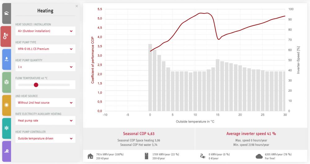

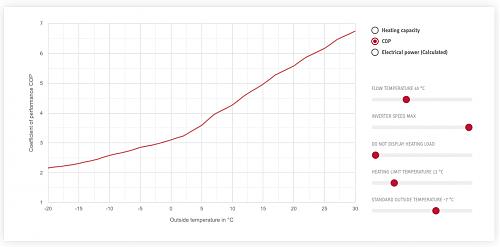

    Lo del COP es ambiguo porque cada uno te puede dar el dato como quiera. Es el SCOP lo que te interesa que es la combinación de todo el año de funcionamiento y como le afecta el control, modulación, clima anual, etc. etc etc.
    Yo te dejo el que daría un equipo eficiente pero este SCOP es real según clima de 2019 y específico de ese equipo, en la provincia de Vigo por ejemplo. Quiero decir que otros equipos tendrán mejor o peor SCOP no se puede generalizar.
    Sale a 0,15€ KWH (que esto es dificil hoy pero no imposible) unos 270€ anuales... ponle 300. De todos modos absorbe de la red unos 1750 - 1800 kwh en total al año, a según lo que pagues tú, calcula.
    SCOP de calefacción en Vigo 5,06
    SCOP ACS en Vigo 3,74
    El SCOP según la media 4,63, pero en Vigo con mínimas de 0º. Eso sí, bastante más humedad que en tu zona.
    Esto sería usando calefacción desde que son 15º en la calle.
    Es viable aerotermia en esta zona-captura-pantalla-2022-08-03-las-18.01.15.jpg
    El material da igual.
    Una máquina de 5 KW sale en 22 cobre, o 25 mullticapa. Sobra...

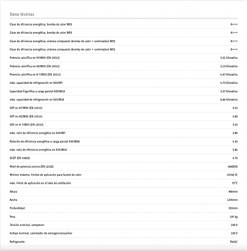

    En la imagen que adjuntas sale el COP no el SCOP.
    ¿Con que datos de modelo de maquina, potenciaS, temperatura de generación y temperaturas exteriores, has sacado el SCOP en Vigo?.
    (El SCOP es la media de producción de calor y del consumo energético del compresor a diferentes cargas parciales (100%, 74%, 47%, 21%) e incluyendo en el cálculo el consumo eléctrico de la bomba de calor cuando está inactiva pero en standby, y en un número determinado de horas con distintas temperaturas.....,https://certific.es/que-es-el-cop-y-...dicionado.html )

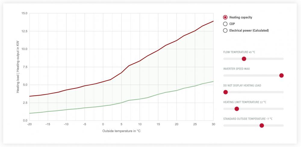

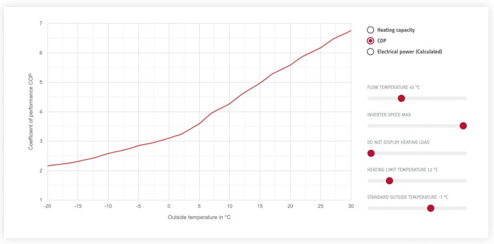

    Hola perdona que se me olvida que la gente no sabe inglés... fallo mío.
    Seasonal COP significa SCOP (la S es el seasonal... significa de una eestacionalidad).
    Se calcula en un simulador interno que tiene datos climáticos que se van actualizando, de las provincias mas representativas de España.
    Con los datos climáticos del año anterior y los rendimientos reales del equipo, sale un cálculo muy preciso.
    En el simulador puse 50º de impuslión y 4 personas de consumo de ACS, usando calefacción desde que fuera son 15º.
    La máquina que me sugiere el simulador y con la que se hace el cálculo es una HPA-O CS PREMIUM de 5 KW con gas R454C.

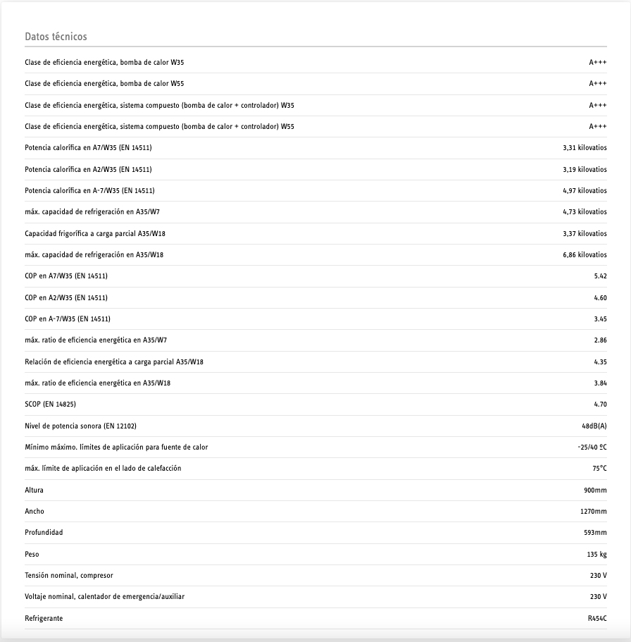

    Claro claro, por eso algunos vendedores de maquinas preferís y prefieren el SCOP al COP. Porque con el SCOP os inventáis lo datos, los metis seguidamente en un simulador y ale...SCOP en Vigo 5 y pico. Si, os los inventáis claramente.
    No habéis hecho ni siquiera el calculo de cargas de la vivienda, y por días en las diferentes condiciones de temperatura exterior y perdidas, y ya sabéis además, inventandolos claro, el número de horas y a las que a diferentes cargas parciales funcionara la maquina (cuantas horas y condiciones a 100% y su COP, cuantas a 74% y su COP, cuantas a 47% y cuantas a 21% y sus COPs).
    Claro el COP no os gusta, es peor decís, claro.......ya que con él, con el COP y sin inventar datos, es fácil comparar maquinas. Solo con comparar los COPs que los fabricantes tienen que dar y algunos dan, y por escrito, y que es el resultado de la energía producida en W y aprovechada con la potencia de la maquina al 100%, a una determinada temperatura exterior y a una determinada temperatura de agua con sus delta T. y dividido por la energía eléctrica en W consumida por el compresor.

    Primero ''regañas'' porque no es el SCOP. Se te explica que es el SCOP porque no sabes inglés, y ahora que escondemos el COP... con una imagen clara mostrando el COP en la curva a distintas temperaturas exteriores MAS CLARO IMPOSIBLE.
    Hay un gráfico clarísimo con todos los datos de los que hablas. El consumo anual de KWH que coincide con el gasóleo consumido, corrigiendo el estacional de la caldera vieja a un 80%, y el hombre lo entiende, desaparece ya que es lo que había venido a buscar.
    A mí lo que me interesa, es que la persona se haya enterado de cómo funciona el asunto, para que cuando busque info, hable con profesionales de aquí y de allá, tenga unas nociones de cómo funciona el asunto. Lo que pienses tú, pues es secundario...
    Y creo que entre Juan y yo, hemos conseguido que entienda lo que hay...

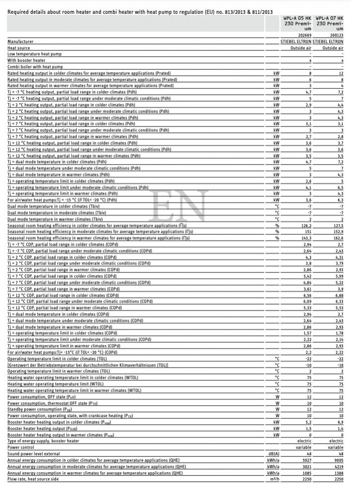

    Tu no has explicado que es el SCOP, lo he explicado yo y he puesto, además, un enlace al final de la explicación, que igual ni habrás visto, a una web donde lo explican detalladamente junto con el EER y el SEER. Tu has dicho, y nadie te lo había pedido, únicamente, que la S de SCOP (Seasonal Coefficient Of Performance) es por "Seasonal".
    A "marte", que pide aquí información de ayuda para su calefacción en una zona muy fría de Galicia yo le digo que si elige una buena bomba de calor y bien dimensionada e instalada no va a tener ningún problema. Y para ello, para elegir una buena bomba de calor, si no tiene ningún buen profesional del que fiarse y aun así, tendrá que comparar datos de las diferentes maquinas.
    Por los datos que da parece que enero es para él el mes más frio y que en ese ultimo mes tubo hasta 20 días con temperaturas mínimas negativas de hasta -3/-8ºC en algunas ocasiones y un consumo en calefacción, para 20ºC de temperatura ambiente de consigna, de 150 litros de gas-oil con un consumo anual total de noviembre a abril de 700 l de gas-oil en una caldera de condensación y con temperatura de agua en caldera a 44ºC que se distribuye a radiadores de aluminio de 105 elementos de 60 cm de altura.
    O sea que le hace falta una bomba de calor de unos 4 kW mínimo de potencia térmica para conseguir de media los 45 kW/día en 12 horas de funcionamiento al 100% en enero, pero mínimo 4 kW con temperatura exterior de -5ºC y con agua a 45ºC. Y eso es lo que, entre otras como el servicio técnico de su zona o próximo y el precio, debe comparar a efectos técnicos: el COP EN ESAS CONDICIONES (-5 Y 45)
    Tu HPA-O CS PREMIUM de 5 KW con gas R454C (el peor refrigerante de los que actualmente llevan las bomba de calor aire-agua, el tuyo y el R-410, R-32, R-290, R-744) que potencia y COP da a -5ºC de exterior y 45 de agua?

    Estuve hablando con un instalador hoy y me comenta que la máquina de 5 kw para nuestra casa se queda muy corta ?
    Windhager, los datos de la máquina que llevas están correctos? Me refiero a la HPA-O 05.1CS Premiun
    COP en A-7/W35 (EN 14511)
    3.45
    COP en A7/W35 (EN 14511)
    5.42
    abr 2012
    Norte
    1.541
    Predeterminado Re: Es viable aerotermia en esta zona
    Cita Iniciado por marte Ver mensaje
    3.45
    5.42
    Hola, con nuestro equipo y ese consumo que tú has comentado, está en su sitio pero de sobras.
    Ahora bien, con los equipos que trabaje ese instalador no lo sé, cómo haga sus cálculos no lo sé... Te ha preguntado consumos? temperaturas de impuslión? aislantes? desde cuándo hasta cuándo la usas? etc etc etc...
    De todas formas, deberías centrarte en el fabricante que vayas a poner, porque yo trabajo con dos marcas y entre ellas hay 1 de diferencia de SCOP. Una vale el doble que la otra.
    Así que si lo que te gusta es Sanier o Panasonic... céntrate en esas porque el COP, SCOP y cómo interpretan los datos cada uno es distinto.

    Es viable aerotermia en esta zona-captura-pantalla-2022-08-09-las-11.22.25.jpg
    Si tienes problemas con el Inglés me dices... te ayudamos como a todo el mundo.
    Gracias!
    Hola Marte, te dejo los datos de más interés...
    Stiebel Eltron es de los pocos fabricantes que enseñan sus COP a -7/W35. Te aconsejo que preguntes este dato a los que no lo enseñan ya que es clave para saber bien qué estás comprando.
    Por lo demás siento el lío sobre tu tema pero siempre hay gente y gente.
    Cualquier otra cosa que necesites sobre la marca que sea aquí estamos unos cuantos para echar un cable, aunque ahora hay algunos de vacaciones.
    Es viable aerotermia en esta zona-captura-pantalla-2022-08-09-las-11.43.38.png

Nombre: Captura de Pantalla 2022-08-09 a las 11.22.25.jpg
Visitas: 71
Tamaño: 176,2 KB
    Gracias!
Nombre: Captura de Pantalla 2022-08-09 a las 11.43.38.png
Visitas: 61
Tamaño: 95,5 KB
    Con las imágenes que has enviado y con el móvil de lupa no se llega a ver nada pero me temo que ahí tampoco aparecen los datos en las condiciones que yo he dicho o parecidas, que son:

    Hola de nuevo, y muchas gracias de otra vez. Te traigo lo que pides.
    Mira la capacidad de trabajo a 45º en todas las temperaturas, máxima y mínima.
    Es viable aerotermia en esta zona-captura-pantalla-2022-08-09-las-12.11.09.jpg
    Mira el COP en todas las temperaturas a 45º.
    Es viable aerotermia en esta zona-captura-pantalla-2022-08-09-las-12.11.31.jpg
    Si necesitas algo más, no dudes en decirme. Aunque todo está publicado y nuestras herramientas de profesionales y simulación son públicas, yo te traigo lo que pidas.
Nombre: Captura de Pantalla 2022-08-09 a las 12.11.09.jpg
Visitas: 65
Tamaño: 33,6 KB
Nombre: Captura de Pantalla 2022-08-09 a las 12.11.31.jpg
Visitas: 81
Tamaño: 33,6 KB
    Ahí en esas imágenes se ve que la potencia nominal de maquina al 100% y a -5/45 es de aprox. 4,9 kW y el COP de la misma al 100% y en condiciones -5/45 de aprox. 2,8.
    Marte ya puede comparar esos datos pues con otras maquinas y en sus condiciones, no en las condiciones de SCOP que eos datos que dais los fabricantes son para toda España indistintamente de la localidad y en las condiciones standard de los fabricantes no en las que a cada usuario o cliente le pueden hace falta y el instalador determinar exclusivamente para cada uno de ellos.
