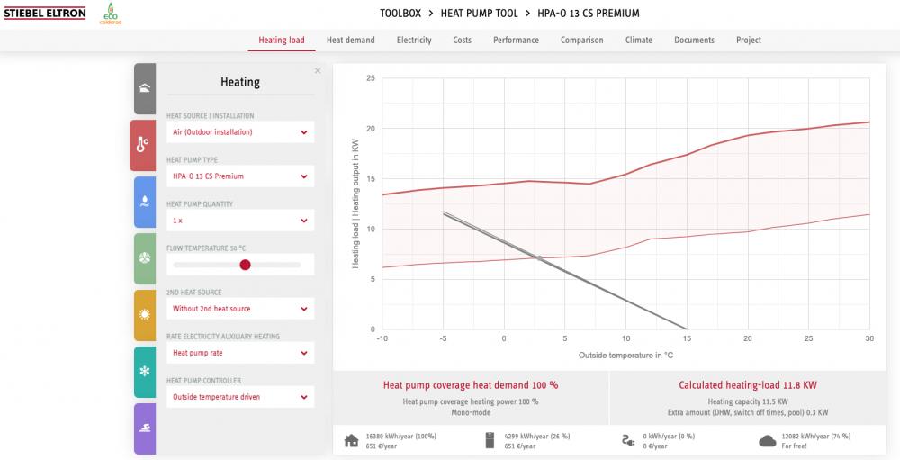

    La caldera de gasoil de mi vivienda estimo que está ya para poco más (tiene 24 años). Y como tantos por aqui, mirando opciones.
    Quisiera vuestras impresiones sobre la viabilidad de aerotermia para calefacción y ACS con estos datos:
    Unifamiliar aislada baja+2 plantas. 235m utiles. Gasoil. Radiadores de aluminio. ¿Bitubo? (casi seguro de esto, si cierro uno el circuito sigue funcionando, así que supongo que es bitubo).Orientacion soleada. Zona climática D1. Dos Adultos y tres niños.
    Datos de consumo. He consumido 2500 l de gasoil en un año. En lo más duro del invierno me sale un consumo de 12,5 l/día calefactando no toda la casa porque el ático lo dejaba casi sin nada de calefacción ya que no lo usamos de momento. Traducido a radiadores, he estado usando 129 de los 183 elementos de aluminio de 60cm. He tenido la casa fresquita, 20º en horas de uso a 17-18º en horas sin uso. Cuando quería más temperatura porque ibamos a estar en casa mucho tiempo, ponía el fogón de leña en el salón con el que se templa bastante, el calor sube a las habitaciones y sirve de ayuda. He gastado en leña aproximadamente 1 m3, en las cuentas no introduzco la leña ya que la considero un mero apoyo muy puntual.
    Estos son mis cálculos, corregidme si me equivoco:
    Estimación de calor aportado a la casa: Gasoil x PCI(9,98) x rendimiento caldera(68%). Me salen anualmente 16467 kwh. Tomando el peor mes me salen 84,83 kwh entregados al día. He estimado que el gasto en ACS será un 10% del gasto anual: 2305 kwh, lo que repartido uniformemento resulta un 6,6 kwh al día.
    Para calcular lo que necesito con la casa entera funcionando he extrapolado el dato diario obtenido funcinando con 129 elementos por el número total de elementos, los 183, y me sale una demanda energética de 112,2 kwh al día. 613wh por cada elemento de radiador de aluminio de 60cm.
    Por comprobar mis datos: he consultado el rendimiento de mis radiadores, según el fabricante son 100w para un salto termico de 50ºC (mi caldera está impulsando a unos 65º). Esto me dá 6,13 horas de funcionamiento, lo cual es coherente, más o menos, con las horas que pongo la calefacción realmente (aunque como no las pongo seguidas y tampoco dejo que baje demasiado, es dificil cuantificar el nº de horas).
    Esta primavera he realizado un insuflado de lana mineral en la fachada, en la mayor parte de las zonas se ha rellenado entre 8 y 10 cm de cámara.
    El certificado energético posterior al insuflado me da un ahorro del 8,12% respecto a la situación anterior. Espero que sea más, por lo que voy a tomar ese 8,12% para las estimaciones y creo que es conservador. Este invierno podré verificar el ahorro real. La caldera de gasoil espero que me dure por lo menos un invierno más y así poder cotejar datos.
    Las estimación de demanda de calefacción después de aislar resulta en 102 kwh al día para la época dura del invierno. 560 wh por cada elemento de radiador de alumunio de 60cm.
    El fabricante de los radiadores no da datos de rendimiento con salto termico inferior a 30, solo da hasta 70, así que hago la grafica y le pido a excel que me de la ecuación polinómica de base 2 para extrapolar, de ahí saco que la emisión de mis elementos con un salto térmico de 20º debe ser 39,73w. Por ser un poco conservador, lo voy a estimar en un 10% menos: 35,76 w por elemento.
    De esto saco que para mantener las condiciones actuales de mi vivienda, una vez habiendo rellenado la cámara y con una temeratura de impulsión de 40º, debería necesitar 15,7 horas de calefacción.
    Corregid por favor las erratas que veais en el cálculo. Y las pegas que le veais en general.
    Mis cálculos son para seguir manteniendo una temperatura más bien fresquita, como he dicho cuando quiero más pongo la leña en el salón y ayuda.
    Otra cosa, me pierdo un poco en el cálculo de costes de kw, si me podeis echar una mano, somos familia numerosa y por lo tanto con bono social (ahorta es un 60% de rebaja pero normalmente es el 25%.
    Con estos datos, ¿veis claro la aerotermia? Meto también la ACS en ella o la dejo fuera. Con el bono sicial hasta he pensado en poner un calentador eléctrico de 200l y encenderlo sólo por la noche con la tarifa valle, debería servirme para todo el día el 90% de los días.
    Otra cosa que me interesa es: ¿que desviación habeis tenido en vuestras instalaciones reales sobre las estimaciones?
    Gracias de antemano a todos por vuestra ayuda. Me encanta este foro.

    Hola, yo suelo usar el 75% en casos extremos, 80% cuando tengo dudas. Sé que puede haber equipos en un 66% pero... fuuuf. Con aerotermia que hay que afinar tanto te la juegas.
    En cuanto tenga hueco te paso una simulación.... andamos un poco lcoos ahora.

    Llevando esos datos de 16.3000 KWH desde Noviembre, creo que con 11,5 KW estás en la horquilla perfectamente. El simulador en clima de Bilbao o Santander pues claro el tema humedad y txiribiri al loro. Me pide empezar a usar calefacción a unos 15º exteriores, lo cual es bastante real para tu zona.
    Pero a priori viendo lo que tienes en Navarra a mí me sale esto pagando 0,15€ KWH... unos 650€ año. Lo que es bastante real y parecido a las que hay ya por la zona... (esto es con un equipo concreto que lleva 17 años calentando radiadores en Europa y no sé si es comparable a otros, deberías pedir simulaciones a los que te interese su equipo)

    Por retomar el tema.
    A día de hoy he tenido un par de presupuestos serios en mano para equipos de 12 kW, sin embargo no he terminado de decidirme por ninguno ya que el montante es muy elevado y he decidido estudiarlo más a fondo.
    Por otra parte, estoy haciendo un seguimiento diario (casi horario) de consumo real de gasoleo, con el que puedo estimar la demanda real necesaria de la vivienda según el salto térmico respecto al exterior.
    Cuando lo tenga más pulido compartiré gráficas, pero groso modo: necesito una pontencia de 6 o 7 kW para un salto térmico de 15ºC. Para un salto térmico de 25ºC necesito unos 8 o 9 kW.
    El resto hasta los 12 kW que me recomiendan entiendo que es un margen de dimensionado razonable.
    Para mi ubicación, consultados informes de AEMET, tengo que en el periodo de calefacción las horas con tiempo atmosférico por debajo de 5º son (en promedio) el 17% del tiempo, mientras que el 83% restante son horas a >5ºC.
    Llegado este punto, y desde un punto de vista exclusivamente económico, me estoy planteando un sistema mixto conservando la caldera de combustión para los tramos por debajo de 5ºC. Por la diferencia de coste no solo de la máquina sino del resto de elementos ya que también que se reducen o incluso podrían llegar a ser prescindibles (como el DI), los gastos incluyendo la amortización empiezan a aproximarse bastante al de la aerotermia pura.
    Beneficios: no tener que exprimir la máquina en los peores días, lo cual espero que suponga alargamiento de la vida útil. Si me voy unos días fuera no necesito discernir entre mantener la temperatura o que la máquina haga un maratón a mi regreso, sencillamente conecto la combustión. Al tener dos sistemas también es más flexible el uso.
    Contras: sistema más complejo, más ruidoso, menos cómodo, más contaminante.
    Escucho sugerencias, os mantengo informados.
