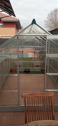

    Hola, en breve me instalaran una máquina saunier Genia Airmax pro 12 kW.
    El lugar donde se instalará estaba antes ocupado por un invernadero de 3x2 metros, paredes de policarbonato de 1,45 de alto y techo a dos aguas de 2.00 metros de altura.
    La cuestión es que había pensado volver a ubicar el invernadero en el mismo lugar una vez instalada la máquina exterior.
    Al invernadero le quitaría los paneles de policarbonato de la parte trasera pegada al muro donde irá la unidad exterior y los paneles del techo para tener ventilación.
    Sería posible?
    La máquina tendrá buen rendimiento al estar algo más protegida del frío?
    Entiendo que al ser solo para ACS y radiadores daría un buen rendimiento/ resultado?
    Gracias de antemano a todos.

    la aerotermia recoge aire por detrás de la máquina lo enfría y lo expulsa por delante, si se te ocurre impedir que el aire frío se escape lo más lejos posible y se acumula y llega a la zona de detrás la máquina se volverá loca y entrará en un ciclo de mayor consumo permanente y le costará hacer llegar calor a tu casa consumiéndo muchísima luz
    manda fotos del sitio si quieres que precisemos más, lo que comentas parece una muy mala idea si te he entendido bien
    12 kw en saunier es mucha potencia, seguramente te tocará caparla para que trabaje a 7 kwh

    Bueno gracias por la rapidez, el asunto es que no se donde colocar el invernadero...se me ocurrió que si tiene que coger aire y obtener calor del mismo, quizás seria bueno que lo cogiera a una temperatura algo mas cálida que si estuviera menos protegido.
    En cuanto a la potencia de la maquina es lo que aconseja Saunier Duval para los m2 de vivienda y ACS....yo pienso que es mucho, pero lo haré así, con posterioridad posiblemente cambie radiadores a otros mas eficientes y modernos, tipo mural o algo así.
    Ahí van las imágenes del lugar de instalación exterior y del invernadero, al cual le puedo quitar la parte trasera e incluso los dos paneles laterales que coinciden con los laterales de la maquina.

    meterla ahí dentro es lo peor que puedes hacer, salvo que le pongas el ventilador delantero donde las macetas apuntando hacia la piscina y dejando esa salida completamente libre
    imagino que has notado el aire caliente que sacan los aires acondicionados, pues en el caso de la aerotermia lo sacan frío, si lo metes dentro el aire que sale tienes garantizado que la máquina esté siempre a tope trabajando y tu casa incluso no se caliente

    Gracias de nuevo Elsita, la parte donde están las macetas es la que iría descubierta y pegada a la pared, la máquina iría a unos 50 centímetros del suelo y unos 20 cm. de distancia de la pared.
    La zona de la puerta quedaría justo donde están los bancales de huerta, quedaría sin techo y puerta delantera abierta.
    También puedo suprimir los dos paneles laterales traseros para mayor y mejor ventilación.
    Es por volver a ubicar el invernadero en su lugar de origen.
    Pero si no es posible tendré que buscar otra ubicación para el invernadero o deshacerme del mismo.

    no me hago idea de la situación que dices, mira el manual de instalación de las saunier tienen varios ejemplos de colocaciones buenas y malas
